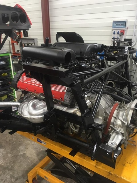

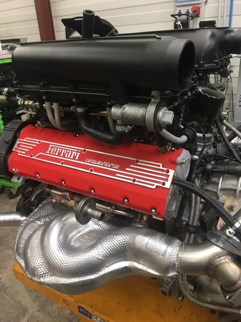

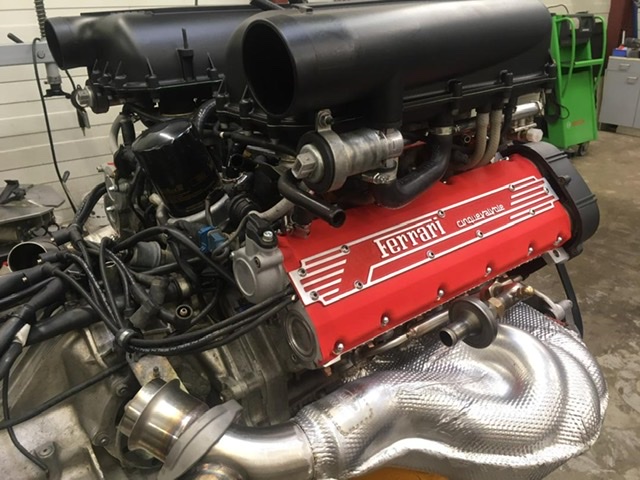

speed66

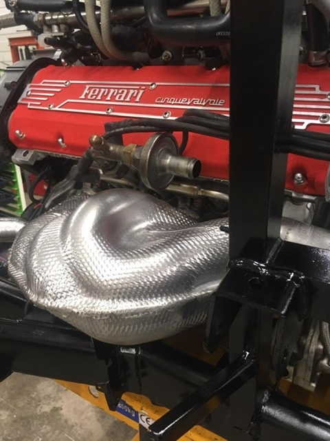

La dernière photo envoyée par le sorcier jurassien ;)
Superbe ! :wub:
Ferrari 488 GTB
speed66

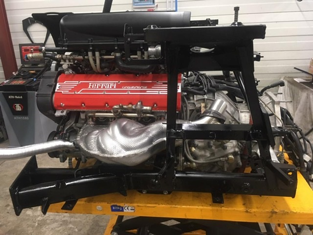

Et voici l’autre côté

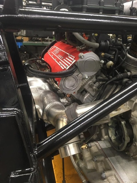

je note un changement
j'ai une des dernière f355 produite en 2.7 avec les premiers airbag volant + passager
aussi je pense que la gestion moteur se fait par deux boitiers ECU car il y a deux débimètres d'air
cependant je note une différence entre les premières séries de 2.7 et les dernières séries
il n'y a qu'un seul capteur d'arbre à cames sur la rangé de cylindres coté passager ?
savez vous pourquoi ? je me pause depuis longtemps cette question :blush:
Ferrari F12 Berlinetta
Superbe travail ! il est beau ce cinquevalvole:wub:

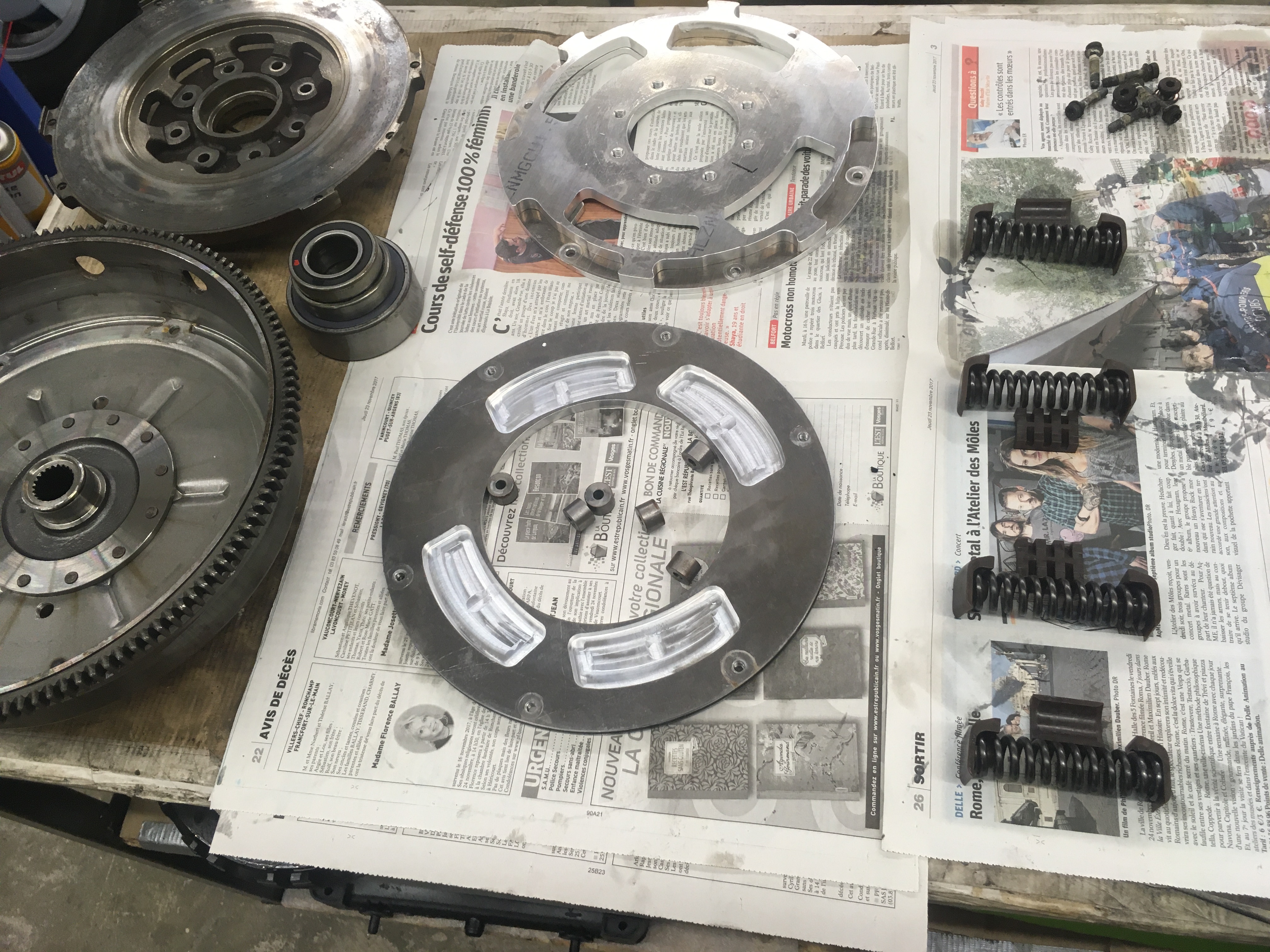

Ferrari F430 Challenge
F355QV70
@Ruvo voilà des entrailles d’embrayage
Ferrari 308 GT4
Piu Bella Macchina
Tout l'humour de notre ami Vincent @F355QV70 sur cette photo nous montrant les entrailles d'un embrayage qu'il s'apprête à ressusciter sur les pages d'un journal nous incitant à prendre des cours de self-défense pour ne pas apparaître dans la rubrique nécrologique... ;)

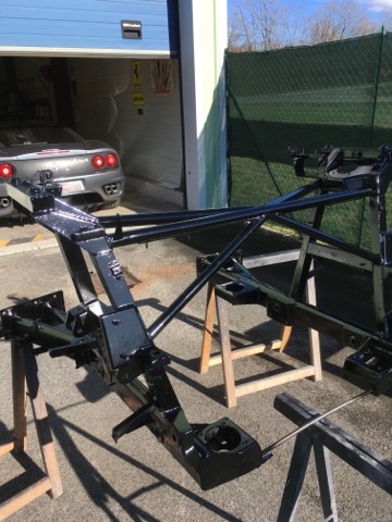

speed66
On continue la restauration, les amortisseurs sont partis et on commence à penser à l’intérieur.
il y a 16 minutes, speed66 a dit :
Installes les ressorts du kit " Fiorano " ;), le cout est faible...
Hauteur de caisse 130 mm à l avant et 150 mm à l arrière
Ferrari 488 GTB
speed66
il y a 5 minutes, Trois cinquante cinq a dit :
A oui... c’est une bonne idée ça ;)

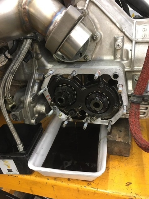

speed66
On avance...lentement, mais on ....
F355QV70
Il y a 1 heure, speed66 a dit :
Mais on .... s’amuse ou pas  :D
Ferrari 488 GTB
speed66
Tu as déjà fait un travail de fou.
