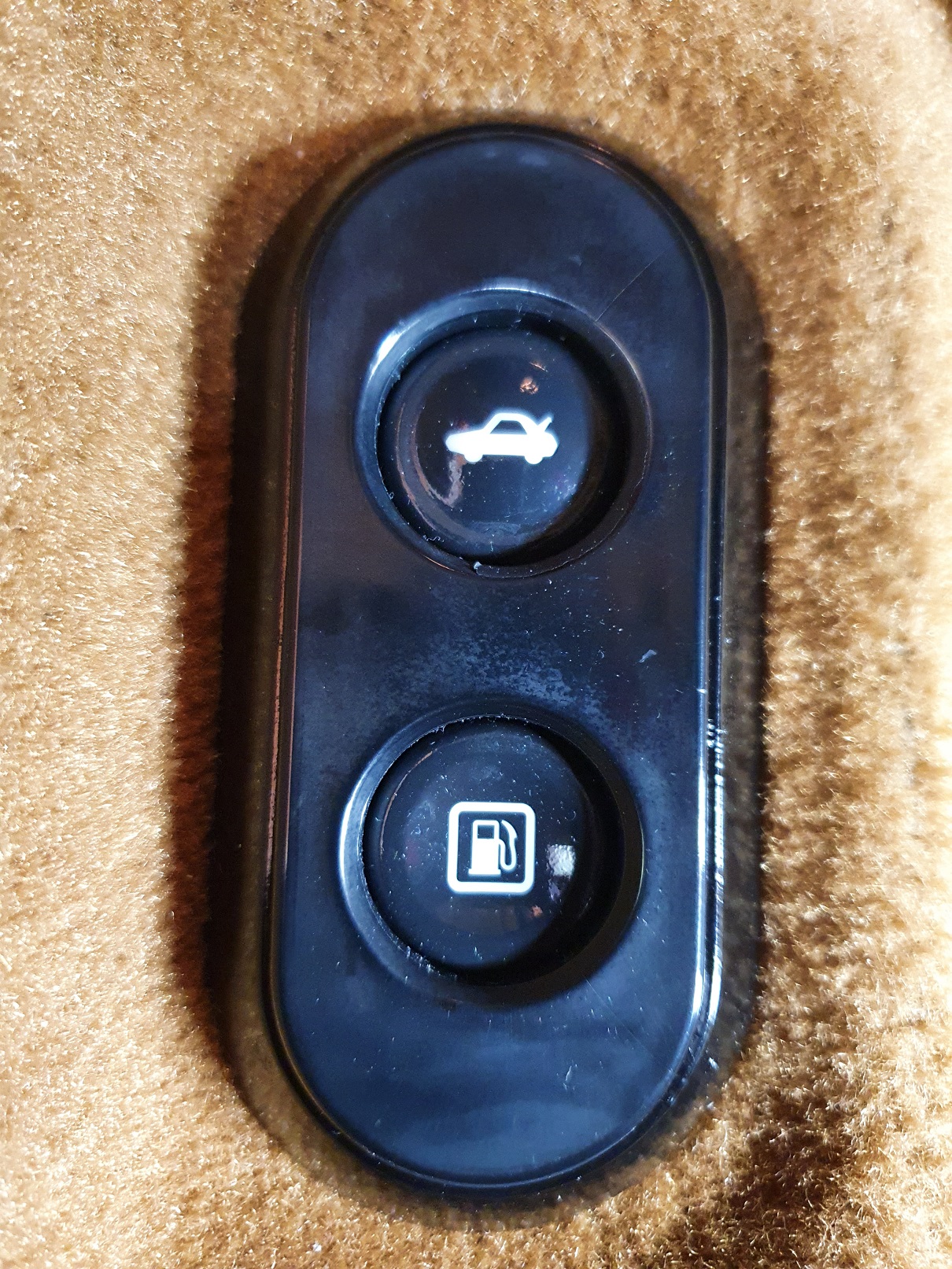

Bonjour,
J'ai bien une vis, mais une seule (photo) en dessous de la console : les 2 vis sont en dessous des boutons ?
Je ne vois pas non plus si je peux "décliper" les boutons sans casser quelque chose.
Je n'ai pas encore essayé d'enlever cette vis, mais est-ce la bonne voie ?

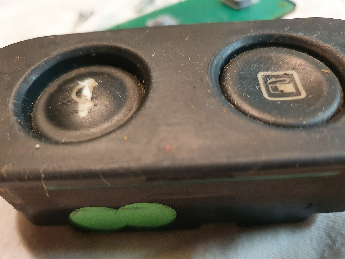

Bonjour,
En fait, peut être n'ai-je pas été clair. Mon but principal étant de "nettoyer" les boutons, si je peux éviter de démonter la console, ...
Cependant, je ne pense pas que je puisse le faire sans séparer les boutons de leur support.

cyril1989
le problème de ces boutons est l'espece de soft touch dessus qui ce dégrade avec le temps (le groupe VAG à le même problème).
Il faut frotter avec une chiffon à sec pour l'enlever. Ou ac un produit type acétone sans etre sur, voir les fofo VAG...

Merci cyril1989, je commence à connaître ce problème je pense. Donc je nettoie avec de l'alcool isopropilique, c'est ce que j'ai trouvé de mieux après la brosse au savon et à l'eau chaude. Cependant, ici l'eau ce n'est pas possible et je souhaite regarder le démontage avant de le faire à l'alcool pour que ce soit plus pratique. Alors, je recherche des informations quant au démontage de la console ou mieux que des boutons.
Pour nettoyer des boutons de commande (donc électrique) je recommande vivement l'alcool isopropylique à 99,9% ainsi pas de risque de corrosion sournoise par le suite et donc de perte de la fonction.

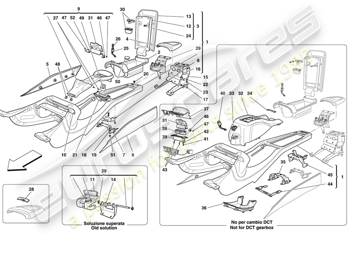

Sergio Modena
Voir éclaté ci-dessous.
J'espère que ça peut t'aider. Sur une Modena, c'est assez simple, la California, je ne connais pas le montage!
A priori, ça ne semble pas plus complexe.
Ne pas s'exciter ............................................ on a tout le temps. :D

Sergio Modena
Bonjour @duoluom
Voici le lien vers le site Eurospares, ceci est le lien direct vers la console
https://www.eurospares.co.uk/parts/ferrari/california-europe/all-pages/centre-tunnel-and-accessory-unit-62457
mais tu peux aussi aller à la racine du site avec le deuxième lien.
Malheureusement, pas de "french language" :D mais on a le détail des pièces, il suffit de sélectionner le n° de pièce avec ton pointeur, et les détails apparaissent à droite de l'écran.
P.S.  Désolé, mais je n'avais pas vu ton post de mercredi.
Bonne M...e pour la clim. (avec l'éclaté de chez eurospares ça devrait aller, mais comme toujours....................................pas s'énerver) ;););)

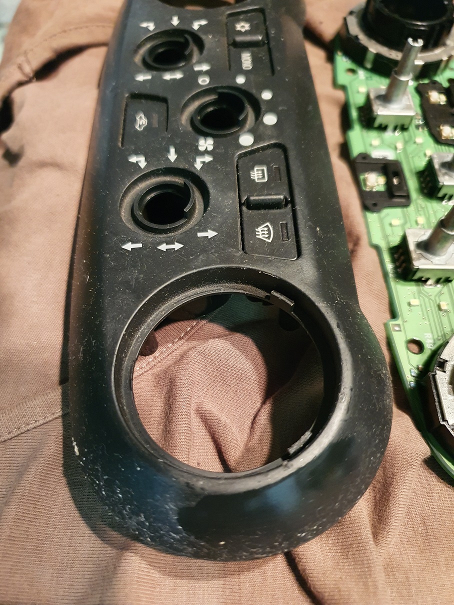

duoluom
Bonjour,
Cependant je ne trouve pas l'éclaté de la commande de clim, je dois être un âne !
duoluom
Bonjour,
Je pense que cet éclaté n'existe pas, ou alors je suis vraiment une buse.
Par contre il faut que je démonte la commande de clim, aussi avez-vous des idées et / ou expériences ?
Merci.

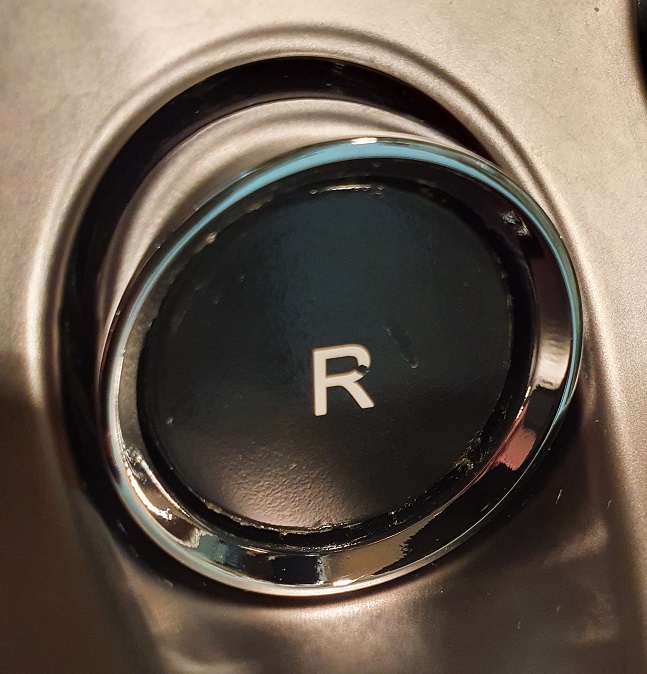

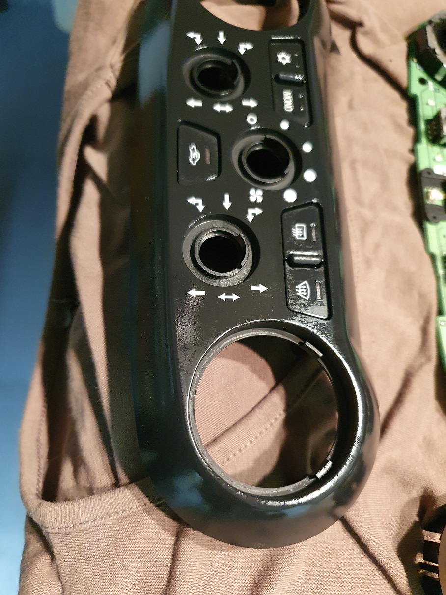

duoluom
Merci à chacun pour vos retours.
J'ai terminé et le résultat me convient.
Je tente de mettre quelques aperçus.
duoluom
Bonjour,
Merci.
Ici, avec eau chaude, savon de Marseille et brosse car démonté. Sinon, j'utilise de l'alcool isopropilique.

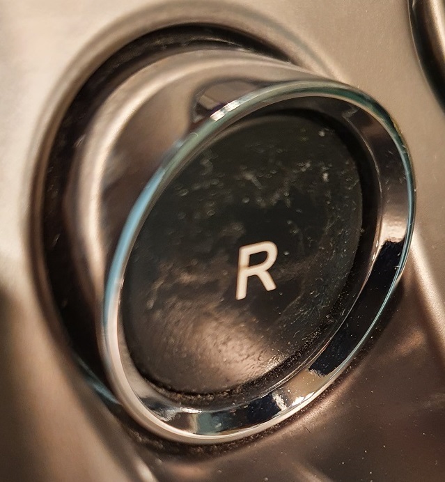

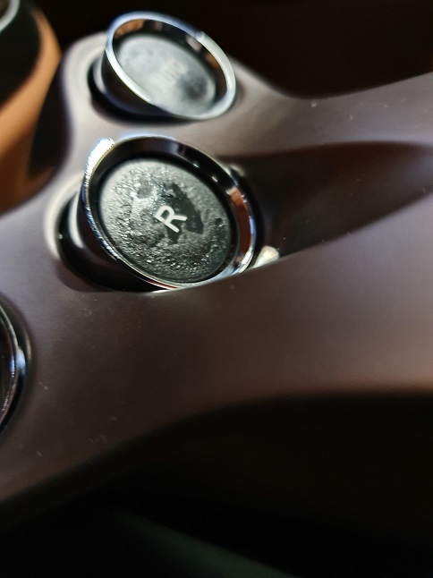

Désolé pour toutes ces questions, mais je crains devoir faire la même chose sur ma California de 2013 (une honte quand même).
- Et une fois sec (la climatisation) ça donne quoi ?
- Est-ce que que tu as toujours "l'effet collant" des boutons au toucher ?
- Je vois aussi qu'un morceau du R est parti, est-ce que cela s'est passé en frottant ?
