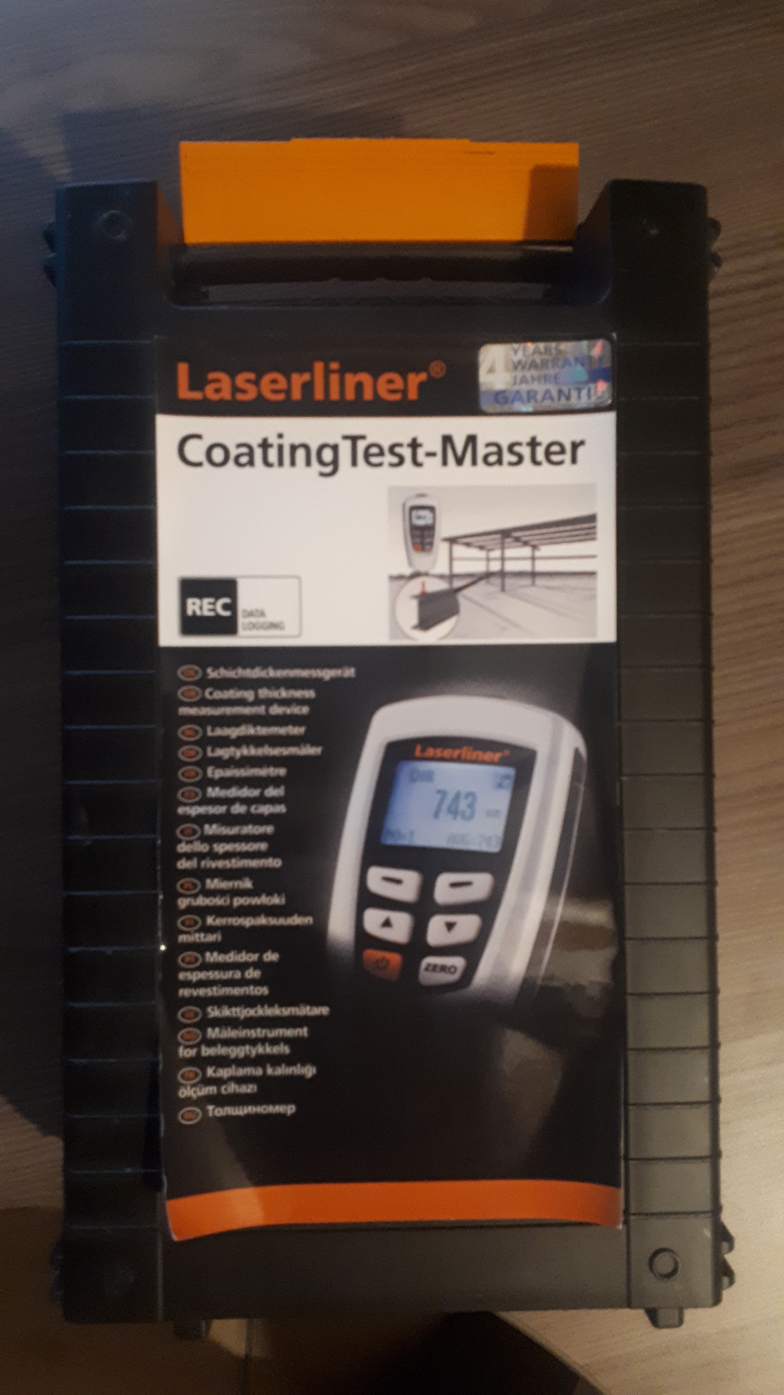

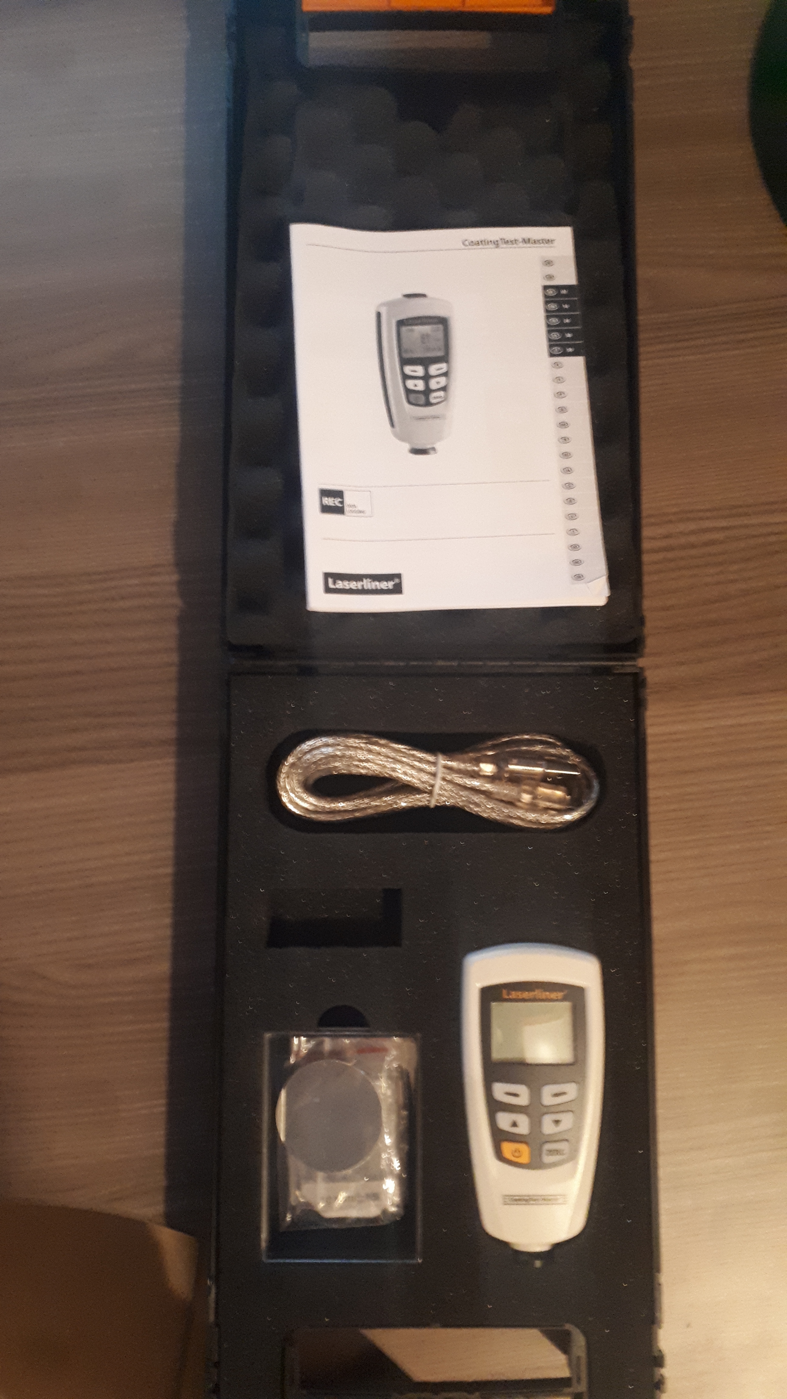

Pour ma part , j'ai un Laserliner   acheté chez conrad .
d'abord parce qu'il est en coffret  ..   c con mais j'aime bien que tout mon matos soit protégé  :blush:
https://www.conrad.fr/p/jauge-depaisseur-de-revetement-laserliner-coatingtest-master-082150a-0-1250-m-1-pcs-1052641?gclid=Cj0KCQjwyPbzBRDsARIsAFh15JaTS_m5-daToyVJfRnSfDOh7CiJ4PAiJo5ckk5zYCUnlnOq47RiHJkaAtCVEALw_wcB
je m'en sert a chaque fois que je dois voir un véhicule .
je ferai demain un relevé des autos chez moi avec  les  différentes épaisseurs appliquées de base  selon les marques .

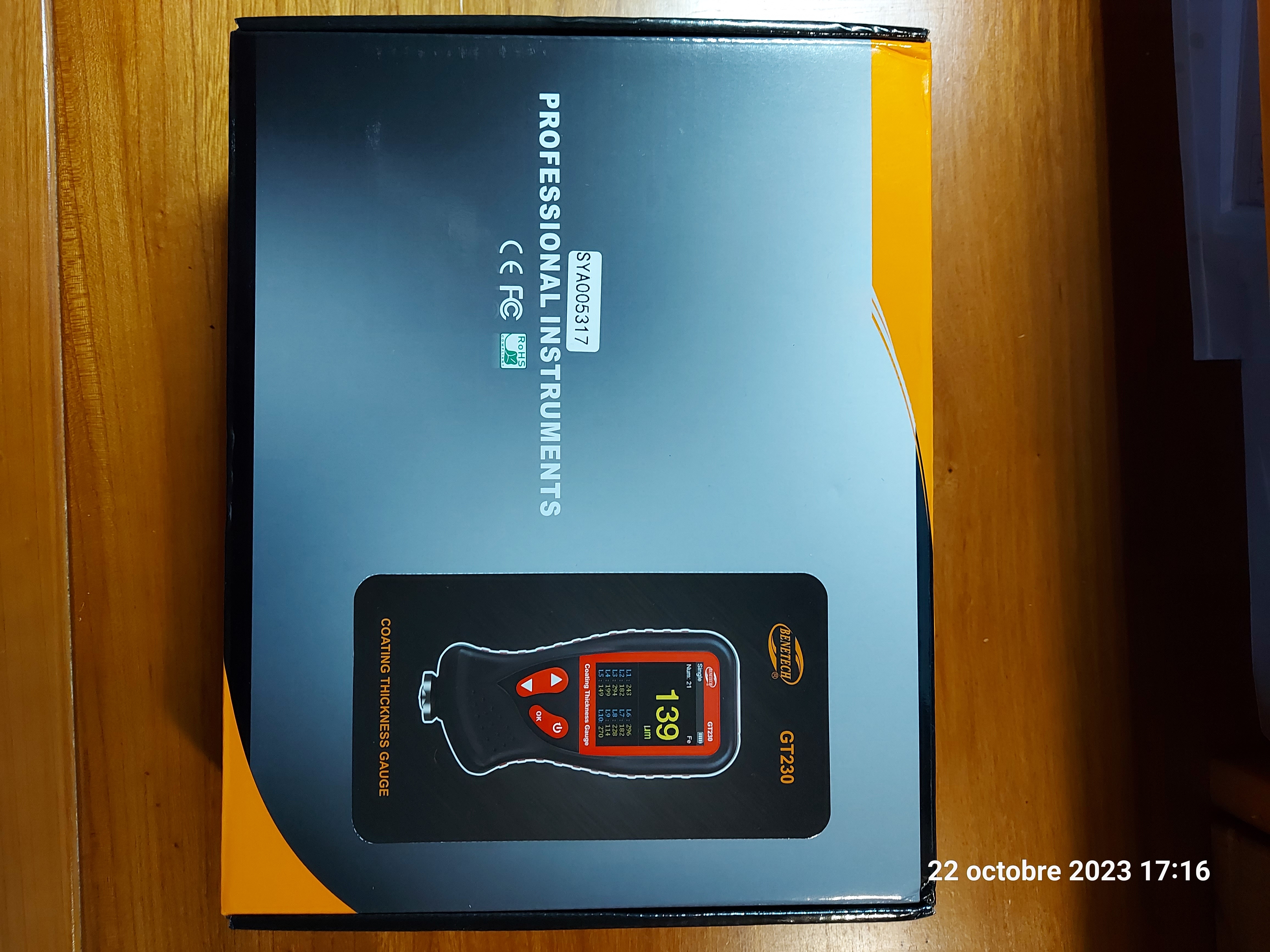

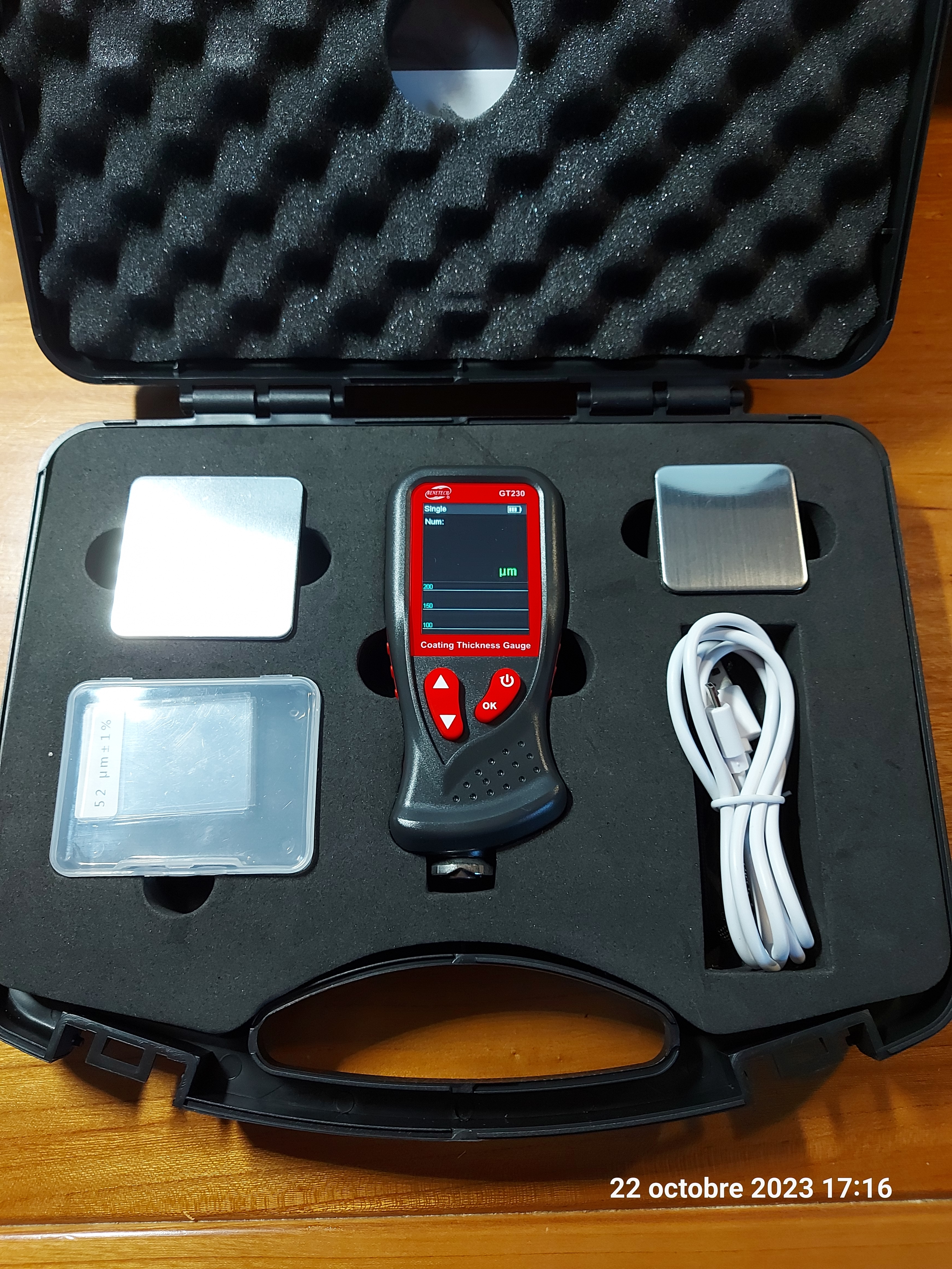

J'ai acheté le Benetech GT230 sur Garmade.com dernièrement pour 107€. Il vient dans un boitier,  des platines & films en plastiques permettant de le calibrer.
Je voulais savoir quelles étaient les épaisseurs de peinture après passage chez Zanassi cet été pour peinture et vernissage quasi-complet de ma 599 gtb.
Dans les zones à priori non repeintes ou peu retouchées telles que le passage de porte ou le toit, les épaisseurs varient entre 145 et 170 microns.
Par contre, au niveau des scudetti peints et le capot moteur,  l'épaisseur atteint 450 microns. Il est vrai que je leur ai demandé d'ajouter les scudetti et les liserés sur le capot après qu'ils aient déjà repeint la voiture. Cela ajoute encore une couche.
