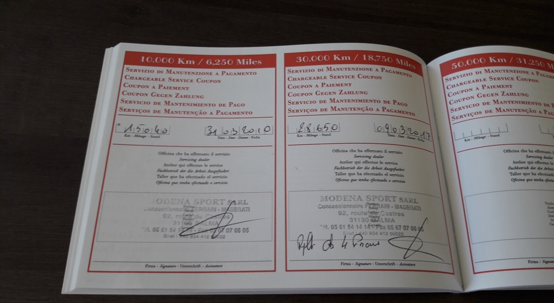

Est ce que c’est inquiétant un carnet comme ça ? F430 de 2007 qui à l’air en super état
- premiere revision en 2010 à 15000kms
- seconde revision en 2017 à 28000kms
et une troisieme en 2018 à 35000kms
pas de revision entre 2010 et 2017 je suis pas fan du tout.. vous en pensez quoi?
Une charge d'huile de 7ans, what else 😑
Les mecs sont vraiment des grands malades... Comment tu peux garder ta caisse aussi longtemps sans vidanger, et en plus rouler 13000 kms pendant cet intervale...
Moi qui vidange tous les 3000 ou mini 2 fois par an 🙄🤦🏼
Bah disons que 13 ans, 35mkm et trois révisions quoi.
C’est pas comme si le moulin prenait 9000tr/mn....
Minimum pour moi c’est un service tous les deux ans et un passage annuel si possible pour un contrôle.
La F430 ne tient bien que si elle est régulièrement entretenue.

+1 avec ce qui vient d'être dit, 7 ans sans changer d'huile, la messe est dite...

Il y a 2 heures, Chapo16 a dit :
Il faut tourner les pages car le carnet comporte des chapitres de plusieurs feuillets.
Un chapitre (celui en photo) correspondant aux intervalles prescrits pour les opérations indiquées (10mkm, 30klm,50 mkm) mais aussi un chapitre dédié aux entretiens périodiques à des intervalles non supérieurs à un an même si le kilométrage prescrit n'a pas été atteint.
Pour conserver une F430 "en bonne santé", une visite (révision) annuelle s'impose. D'autres cachets devraient donc normalement apparaître en feuilletant ce carnet d'entretien. Mais si cela ne devait pas être le cas ... 🤨

Pourtant véhicule vendu sous garantie approved par modena motors (ferrari toulouse) , bon il faut creuser, peut être que des tampons n'y figurent pas...
Chapo16
il y a 9 minutes, Chapo16 a dit :
en 2017 précise
il y a 5 minutes, Chapo16 a dit :
Si des tampons n'y figurent pas cela apparaît dans l'application My Ferrari avec le VIN de l'auto.
Et Balma devrait être en mesure de sortir toutes les factures même si cela n'a pas été fait chez eux.
Chapo16
il y a 5 minutes, cheki a dit :
Je vais les appeler alors, merci LUC.
