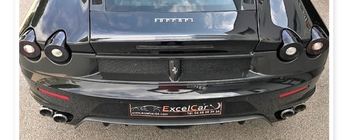

Tu montes une grille challenge et les prises d’air Naca qui sont montées sur le fond plat arrieres  la scuderia en origine, tu les adaptes sur celui de la 430.
dfiordean
il y a 31 minutes, Oliv a dit :
j'ai vu le topic sur les prises d'air sur le fond plat de la scuderia, mais si j'ai bien suivi personne n'a pour l'instant fait ici (c'es pas que c'est pas faisable); je me trompes?
La grille arrière de la scuderia / challenge je ne vois pas trop en quoi ça ferait une différence pour refroidir le compartiment moteur
Il y a un post dans lequel on en parle  :
Modifié par Spider26
Spider26
il y a 25 minutes, dfiordean a dit :
Je l'ai fait, c'est plug and play pour le côté droit, et découpe pour le côté gauche (à faire pour le côté gauche sur la mienne)
Pour la grille de Scuderia, elle laisse passer beaucoup plus d'air, car ouverture plus grande

De mon point de vue, pour reduire les effets négatifs de la chaleur dans le compartiment moteur :
- après chaque roulage, ouvrir le capot moteur
- monter un kit télécommande pour ouvrir les valves (ou les débrancher), car ainsi on on contourne le silencieux, donc moins de chaleur (et beau son du V8)
- monter les écopes de Scuderia sur le fond plat moteur
- lors de la réparation des collecteurs ou leur remplacement par des Capristo ou Tubi, remettre un isolant neuf ou chaussette thermique
- monter une grille arrière de Scuderia
Je suis un partisan des prises d'air NACA type Scuderia sur F430 et 360 et la mienne y passera.
Mais depuis que je lis le forum je comprends que la Scuderia est concernée par cette panne malgré les prises NACA de série. Donc soit la chaleur n'a pas de lien soit le flux d'air ne va pas suffisamment à l'endroit voulu pour prévenir ce mal.
Spider26
Çà dépend qd même aussi de l'usage que tu fais de l'auto
Et en tout état de cause, ces modifications ne peuvent qu'être bénéfiques
Jb83
il y a une heure, dfiordean a dit :
Quand tu as plus d’air qui rentre, il faut aussi que tu en fasse sortir plus !!!
à l’instant, Jb83 a dit :
Tout à fait julien !!! La grille sert à évacuer le surplus d’air

Quand vous parlez de la grille arrière scuderia vous parlez des grilles autour de la vitre du compartiment moteur ou du pare choc arrière scuderia avec la partie en carbone?
Merci
theswissdriver
parce que si c'est la grille arrière il faut découper le pare choc... ou le changer pour le modèle scuderia et ni l'un ni l'autre sont des opérations faciles ou pas chères 🙂
Spider26
il y a une heure, F430Gentleman a dit :
Merci
Le PC arrière de scud, c'est encore autre chose, avec à la clé decoupe de la traverse pour passer le nouvel échappement
Là, on parlait uniquement de la grille carbone entre les feux arrières (rien à voir avec les grilles capot moteur)
theswissdriver
ok merci! Mais il faut quand meme decouper le pare choc d'origine pour fixer cette grille en carbone... Acheter la grille (environ 1.000eur) puis decouper le pare choc et le repeindre.
Modifié par F430Gentleman
Spider26
il y a 36 minutes, F430Gentleman a dit :
Oui
La grille coûte plus cher que çà me semble-t-il
