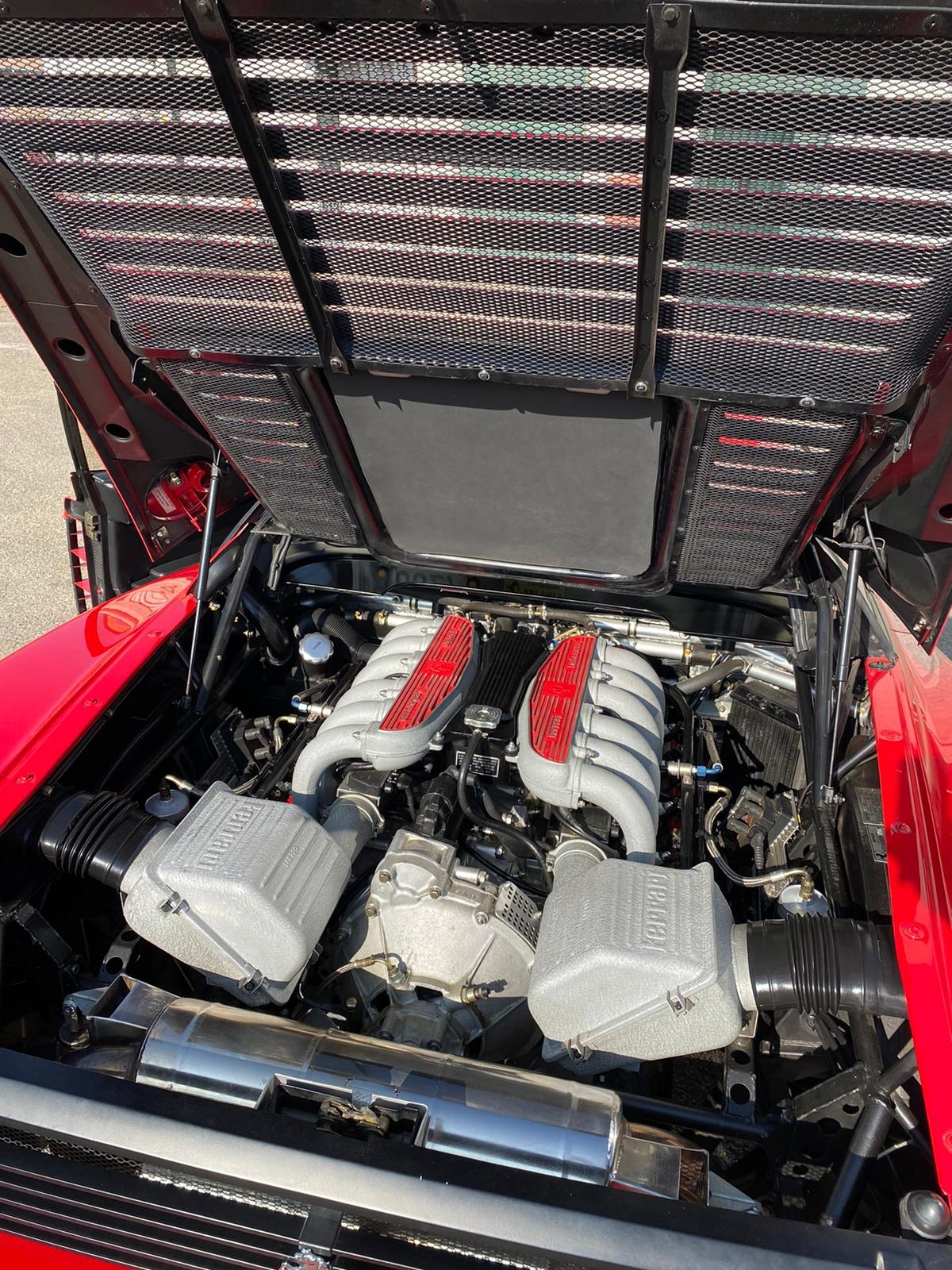

Salut à tous,
la voie est libre Pour moi d’accéder à la 512TR après la vente de ma Testarossa.
j’ai un modèle en vue qui est équipé d’une marmite tubi style mais avec ses catalyseurs d’origine.
étant antérieure à 1994, je peux les supprimer et mettre des tubes tubi.
que me conseillez vous?
garder les catalyseurs ou les supprimer?
je précise que j’aime le son du 12 cylindre. 🤗

michel3482
la mienne a failli bruler ( sans aucun temoin d'alerte au tableau de bord ) , alors les catalyseurs , je les ai enlevés le lendemain ...

il y a 1 minute, michel3482 a dit :
Effectivement, au delà de l’agrément en gain de sonorité, si en plus ça améliore la sécurité de la mécanique .

il y a une heure, Mika 348 a dit :
Vires cette merde😉

Quand une concession française m’a placée l’Orbisoud, des tubes ont remplacés les catalyseurs; je n’ai pas pu comparer, mais cette voiture a toujours très très bien fonctionné.
Les catalyseurs n’étaient pas obligatoires sur la 512Tr ( ou tout au moins pour certains millésimes).

A l’unanimité: je virerai les catalyseurs alors

Pour quelle respire bien mieux  il faut ôter catalyseur ET pré-catalyseur
TUBI à tout ce qu'il faut.
Il faut des emplacement pour le logement des sondes.
Tu entendras cela vendredi

Tout à fait de l'avis des autres, vire tes catas et MUSIQUE !

N’hésite pas un instant !
je l’ai fait sur celle d’un ami
sonorité extraordinaire avec un Tubistyle et marche beaucoup mieux dans les tours
et aucun problème de sonde lambda

C’est fait.
toni auto m’a posé 2 tubes tubi à la place des 2 catalyseurs d’origine.

On voit rien 😅😂

Regarde sur la tienne, ça doit être pareil 😉

Je n'ai pas la photo mais le cata me parait d'origine, si tu pouvais me faire une photo s'il te plait du tient ça serait sympa. A première vue je n'ai que la gamelle de changée vu l'état du cata.
