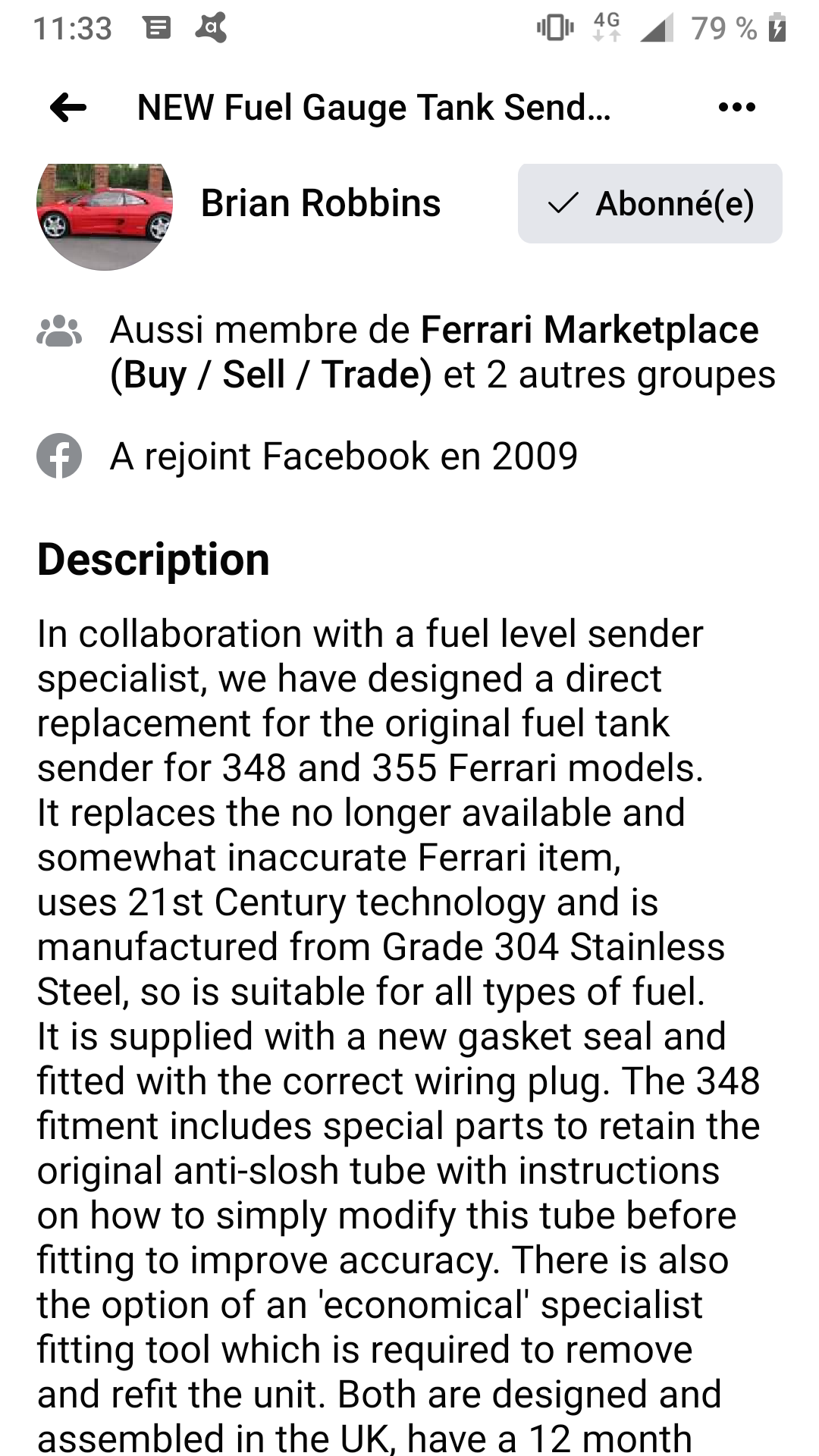

ahvlanico 234 Signaler ce message Posté(e) le 2 octobre 2020 Alors. J avais bien avance sur le sujet avec un petit module d inversion de signal car ces sondes sont normalement prévues pour être montées par le dessus. Finalement un type plus malin que moi a réussi a les faire assembler directement dans le bon sens visiblement sans module. Je les ai vues passer sur le net a 150 eu sur Facebook. Certains revendeurs les proposent actuellement au triple. Mais ça doit fonctionner. Citer Partager ce message Lien à poster Partager sur d’autres sites

Ga68 278 Signaler ce message Posté(e) le 2 octobre 2020 En collaboration avec un spécialiste de l'expéditeur de niveau de carburant, nous avons conçu un remplacement direct de l'émetteur de réservoir de carburant d'origine pour les modèles 348 et 355 Ferrari. Il remplace l'article Ferrari qui n'est plus disponible et quelque peu inexact, utilise la technologie du 21e siècle et est fabriqué en acier inoxydable de grade 304, il convient donc à tous les types de carburant. Il est fourni avec un nouveau joint d'étanchéité et équipé de la bonne fiche de câblage. Le montage 348 comprend des pièces spéciales pour conserver le tube anti-slosh d'origine avec des instructions sur la façon de simplement modifier ce tube avant le montage pour améliorer la précision. Il existe également l'option d'un outil de montage spécialisé «économique» qui est nécessaire pour retirer et remonter l'unité. Les deux sont conçus et assemblés au Royaume-Uni, bénéficient d'une garantie de 12 mois sur les pièces et sont disponibles à la commande dès maintenant. Nous sommes également en mesure d'adapter le design pour s'adapter au Mondial et à pratiquement tout autre modèle, mais nous aurons besoin d'un ancien expéditeur pour un modèle. Veuillez me faire savoir si vous souhaitez plus d'informations ici ou par courrier électronique à racingservicesuk@gmail.com Veuillez noter que le prix est de 160 £ (pas € / $), l'outil est de 50 £ ou 200 £ lorsqu'il est acheté ensemble. Citer Partager ce message Lien à poster Partager sur d’autres sites
Michel974 6 Signaler ce message Posté(e) le 2 octobre 2020 Et bien voilà, tout est dit semble t’il ! merci ahvlanico j’ai commandé ce kit et je l’attends avec impatience pour retrouver les vocalises de ma belle. je vous dirais comment cela s’est passé pour le remplacement et si le résultat est aussi probant qu’il me semble sur le papier... 1 Citer Partager ce message Lien à poster Partager sur d’autres sites

Michel974 6 Signaler ce message Posté(e) le 13 novembre 2020 Et bien ça y est ! Après une longue attente due à la refabrication, j’ai enfin reçu la jauge à essence pour la F355. Tarif total pour moi qui suis à 10 000 kms: 300€, à comparer aux 1800 prix départ de la pièce officielle. Très belle refabrication, installée sans problème et qui fonctionne parfaitement. Je recommande sans hésiter Racing Service ( voir son post ci dessus) qui a aussi des refabrications pour 348, Testarossa et d’autres. N’hésitez pas à contacter Brian, très sympa, efficace, etc...Après avoir eu mon cheval cabré le « cul en l’air » pendant trop longtemps, et après avoir piaffé d’impatience, nous avons enfin pu reprendre nos balades sur nos belles routes de La Réunion... Bon effectivement, cela n’est pas pour vous faire enrager....mais nous avons la chance de ne pas (encore) être reconfinés. Aussi, et l’été arrivant, on profite un max ! 😍👍🇷🇪 Bonne journée à tous 1 Citer Partager ce message Lien à poster Partager sur d’autres sites
