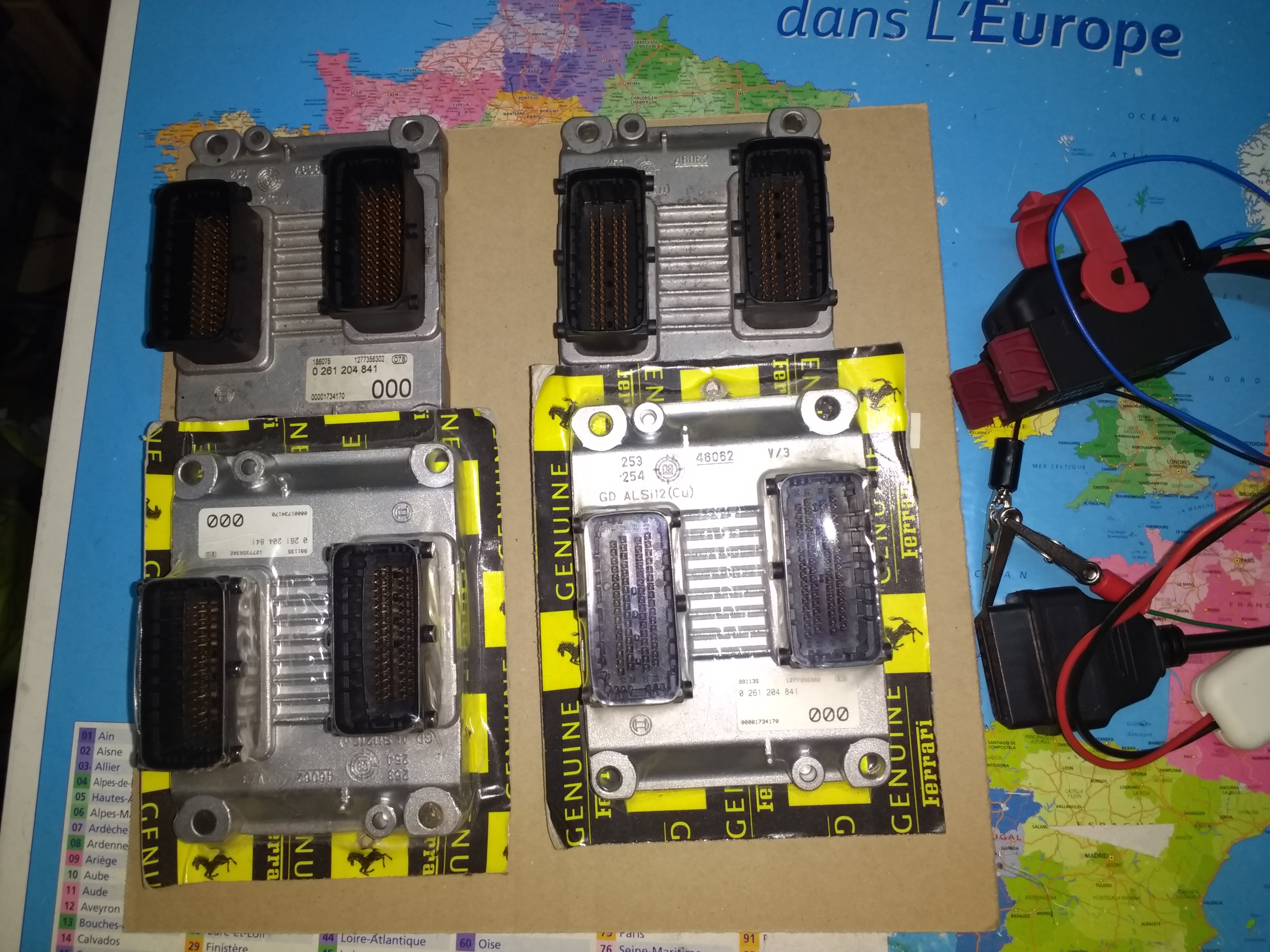

Tu as raison c'est pour ça que je me fais un petit stock, dont 2 neuves.
Avec la base de données de firmwares que j'ai déjà, dont le firmware de CS, et la remise à zéro des données immo, je devrais pouvoir aider quelques vielles 360 😂

C'est le driver qui commande le papillon qui a rendu l'âme. Pas réparable avec cette techno d'ECU.
ECU remplacée avec reprogrammation à l'identique.
