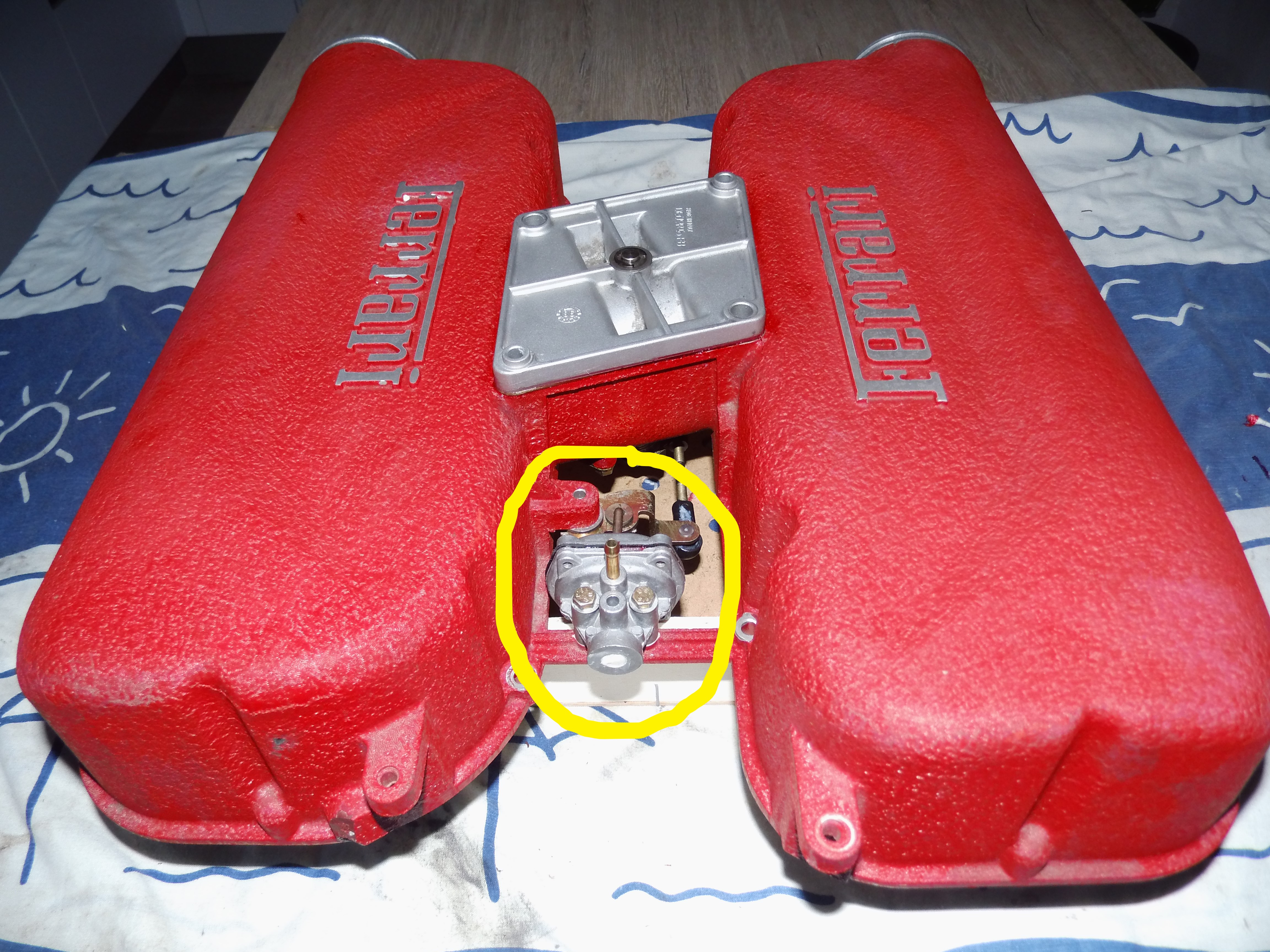

je l'ai fais en mars de cette année mais .....moi meme ....j'ai en plus changé la pompe a eau et bien sur tous les joints qui ont été démontés. ci joint un tableau excel du prix des pièces achetées. ( à deduire le prix des catalyseurs)
petite anecdote ma voiture avait un ralenti et "ratatouillait" à froid ....une révision en profondeur de l'admission a fait apparaitre une fuite d'air sur la membrane de l'actionneur du papillon central (entouré en jaune sur la photo), démontée et recollée à la loctite 518 et maintenant plus de problème, j'ai retrouvé un ralenti parfait !!

Merci Xmen 59 pour ta reponse quant au prix des pieces et de ton apport technique de la refection de la membrane de l actionneur du papillon.

OJ
@xmen59 faisait forcément référence à un ralenti instable à chaud. Une prise d'air qui venait fausser la mesure de débit d'air à l'admission.
C'est normal que le ralenti soit irrégulier, moins smooth après un démarrage à froid, puisque les sondes lambda de régulation de richesse ne sont pas actives.
