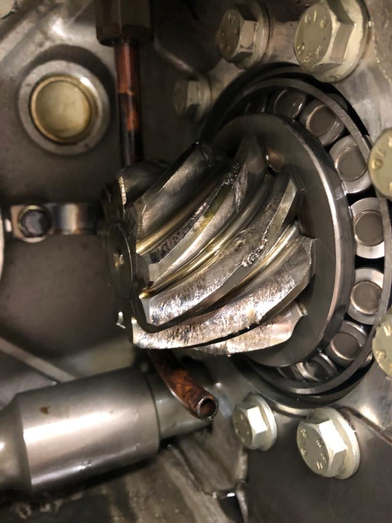

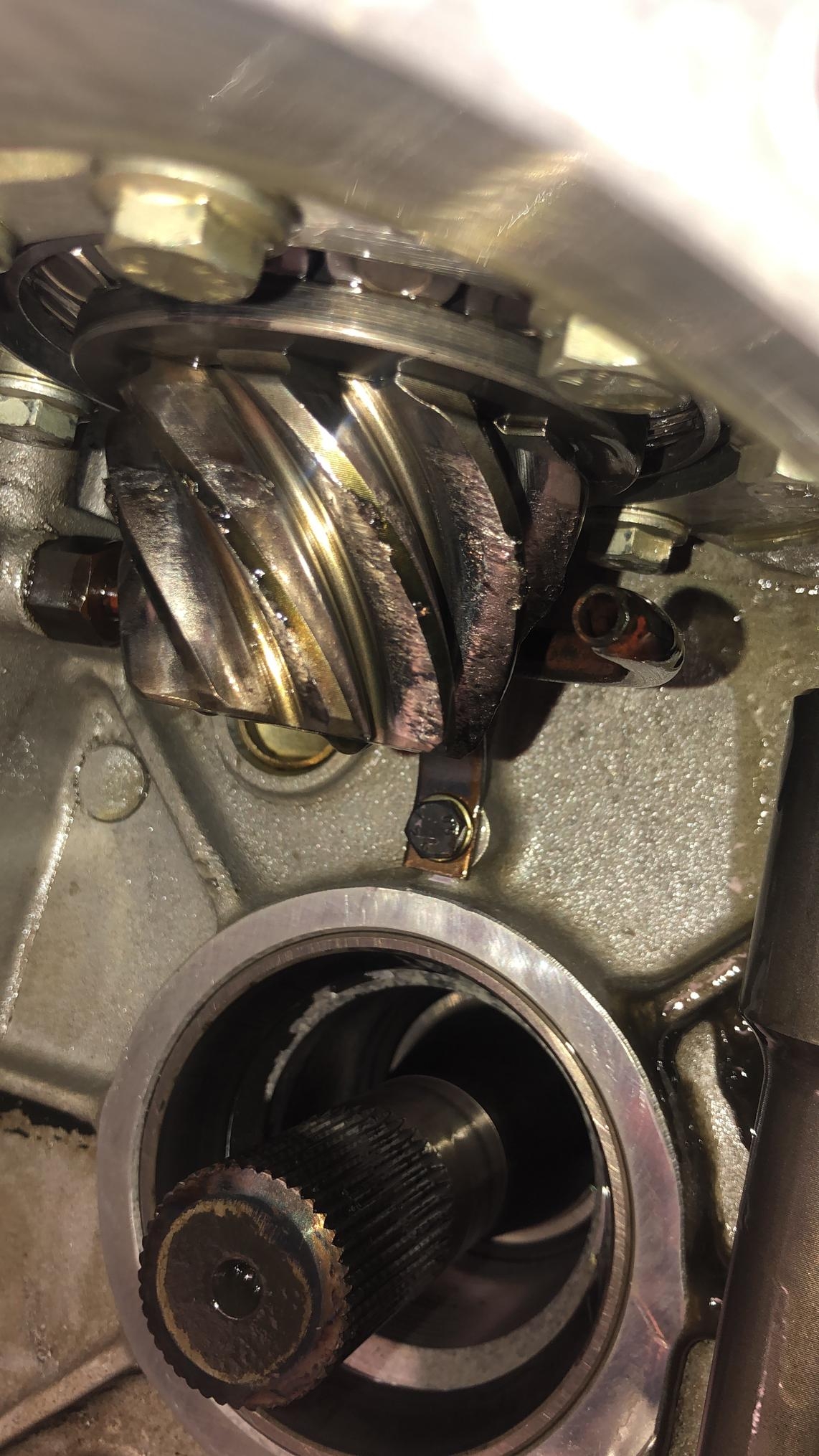

la boite. Morale, possesseurs de 360 oyez oyez! Changez le liquide de refroidissement (pas dans le manuel…), il devient acide, nique l’échangeur thermique eau/huile, passe dans la boite et nique les pignons… treeeees cher!

Gaston Dugenou
Le 23/04/2022 à 22:13, Spooky a dit :
Problème connu: plusieurs membres sur ce forum conseillent de remplacer l'échangeur vers 70 000 km. A mon avis, il faut plutôt se baser sur l'âge de la voiture.
J'ai fait changer le mien pour les 16 ans de l'auto, par précaution, ça ne coûte pas très cher.

Un soucis de graissage peut-être, mais à la base il doit y avoir un gros soucis de qualité des aciers utilisés pour l'ensemble du couple conique. 😬

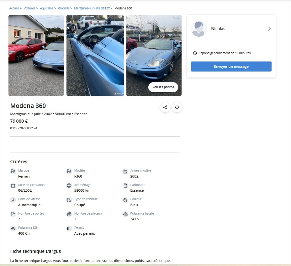

loulou19
j'avais cru comprendre qu'il l'avait vendue  ( reprise ) sans les baquets, a priori non 😉
Modifié par loulou19

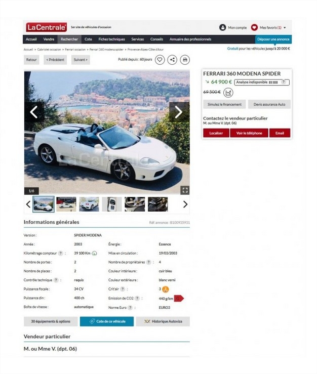

une autre annonce d'origine .  🤣🤣
1219222810_Ferrari360spiderf1blanche-Voitures-MozillaFirefox.thumb.jpg.31508fa74f89e513c9dfbb1c2503a842.jpg
1204862206_Ferrari360ModenaPrixSurLeMarchDeLoccasion-Page402-FerrariF430430Scuderia-360ModenaChallengeStradale-Fe.jpg.39ddf69db29ffa0873740407a31b45c8.jpg

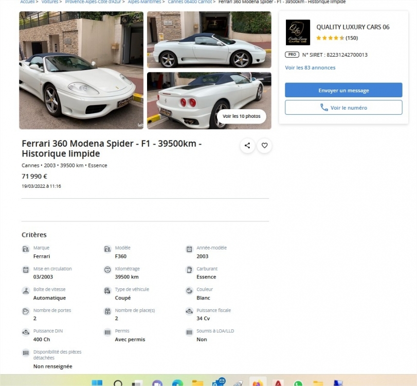

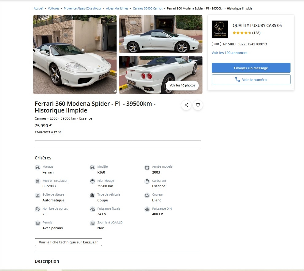

puis via un pro  :
1781913820_Ferrari360ModenaSpider-F1-39500km-Historiquelimpide-Voitures-MozillaFirefox.thumb.jpg.95423b4ec1aa295d1d3aa0eeb10626ab.jpg
et comme ca part pas
1108101492_Ferrari360ModenaSpider-F1-39500km-Historiquelimpide-Voitures-MozillaFirefox.thumb.jpg.121a18294912593392ea6cbdb283f04d.jpg

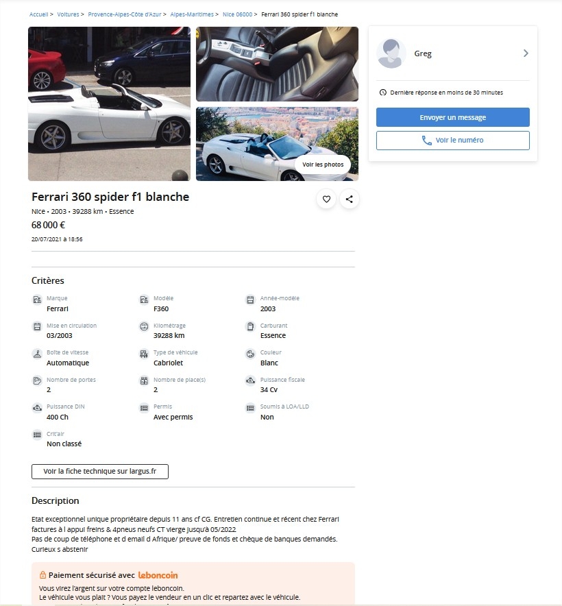

https://www.leboncoin.fr/voitures/2156723859.htm
1635014092_Modena360-Voitures-MozillaFirefox.thumb.jpg.9425b5cd32ed8e5631146f8ca4bd5a76.jpg
Non non, ce n'est pas mon ex-360 😉
