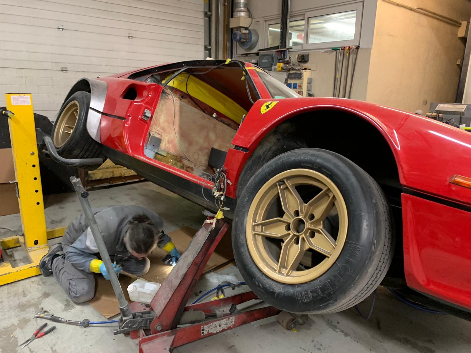

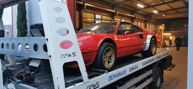

bonsoir j’ai appelé marrel pelin je dois prendre rdv pour la boite début janvier  sinon voici quelques photos de l’avancement ,normalement elle est finie vendredi et par en carrosserie, pour peinture complète intérieure et extérieur montage  des baquets (il y aura également des photos), puis passage chez bresson sport a sorbier(42) pour mise en place de 4 bilstein et changement des rotules et Silentbloc réglages des trains , janvier la boîte et fevrier réglage moteur et préparation pour qu’en mars la ffsa me valide le passeport technique

ça avance maintenant elle part chez le carrossier , peinture intérieur et extérieur, arceau, pose de la rampe de phare et siège

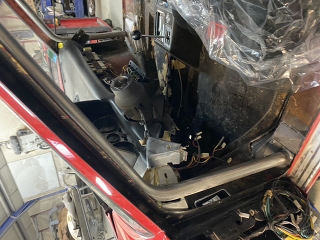

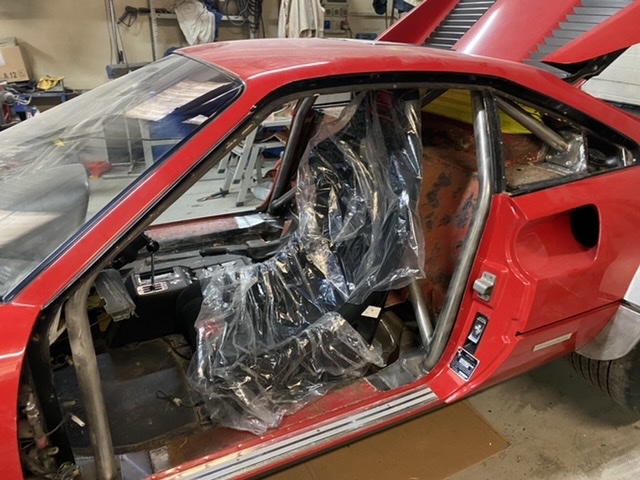

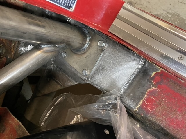

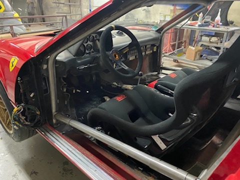

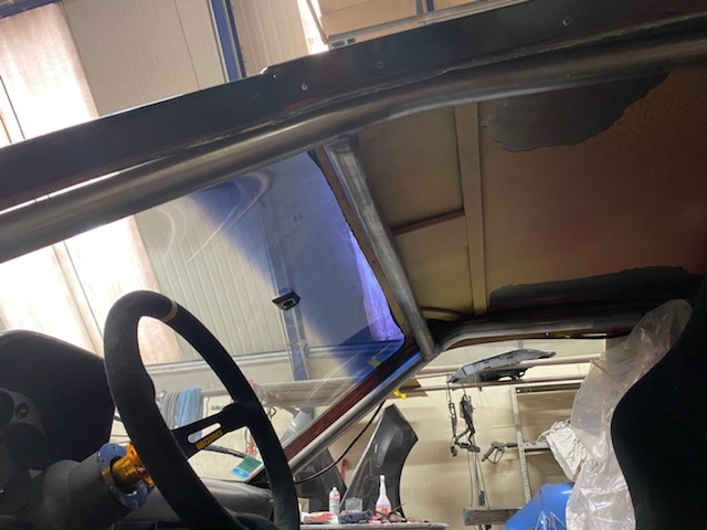

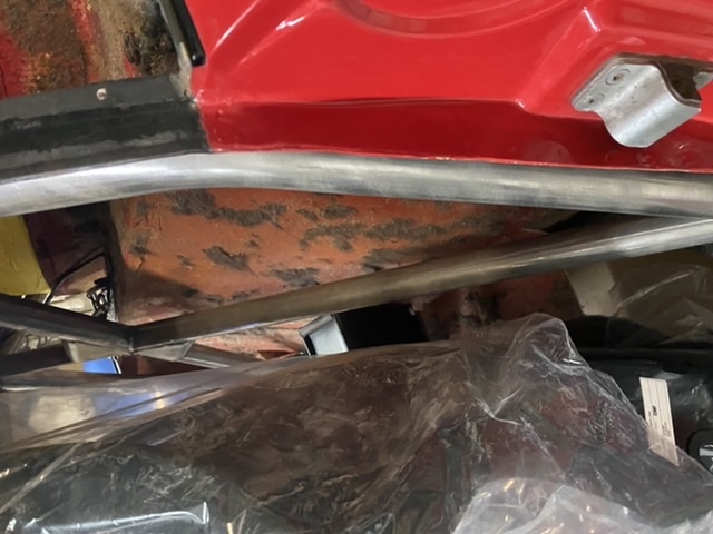

Donc suite de l’aventure et pas la moindre cette semaine c’était ajustement de l’arceau soudage des platines de l’arceau avant la peinture intérieur , tout est bien ajusté , semaine prochaine po café de toute la colle des moquettes, reprise de la fibre de verre suite au percage , encrage des fixations des sièges et des harnais avant  mise en peinture Intérieur et peinture de l’arceau , j’ai choisi de la peindre en Rossi corsa à l’intérieur mais en mat pas en brillant car craint trop le sale !!! Voilà la suite dans les prochains jour (électricité intérieur, coupe circuit,etc...)

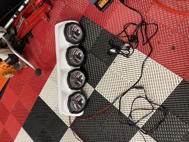

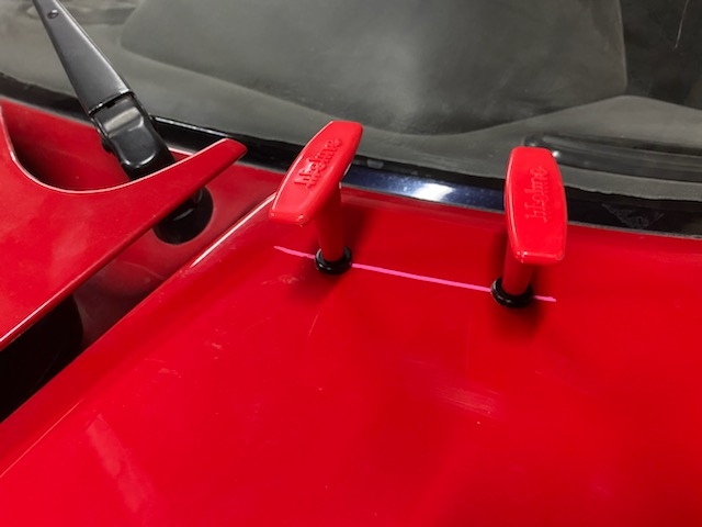

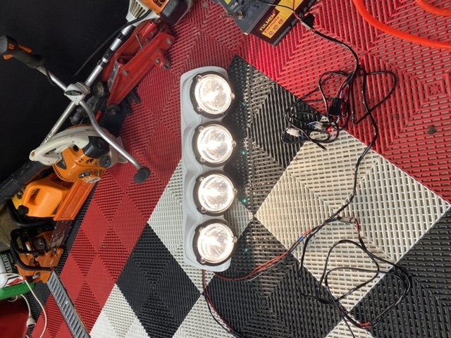

Montage de la rampe de phare faite sur mesure pour la 308 en fibre de verre

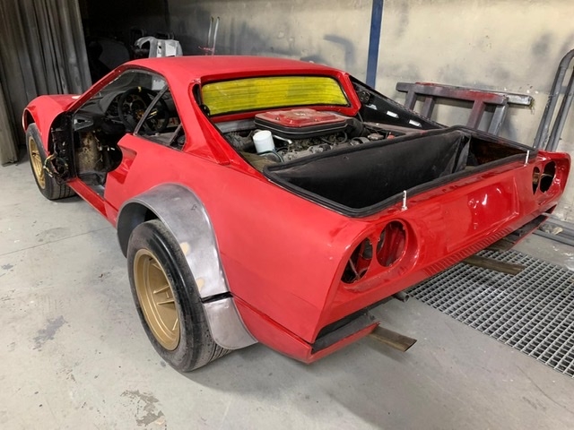

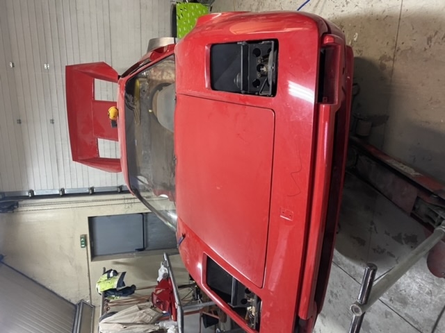

Le projet avance maintenant que tout en en place démontage, pose de la fibre de verre ,ponçage et peinture , pour la partie extérieur une fois tout remonte et peint (intérieur) on s’attaquera à la peinture extérieur

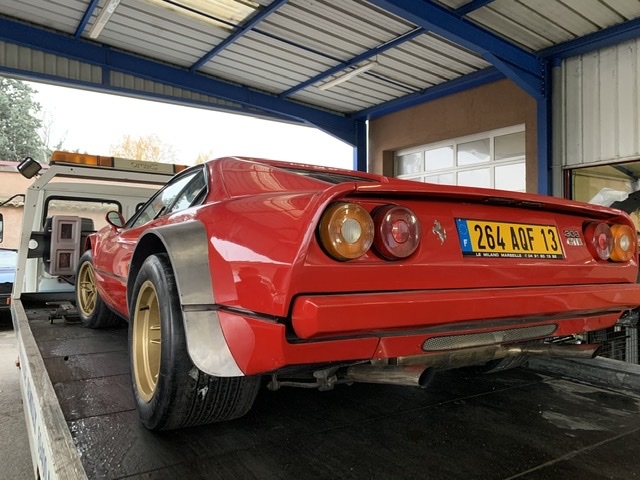

 Curieux, la plaque sur le cadre de la porte, on dirait une plaque d'homologation américaine...Elle vient des U.S.A?
Ferrari 458 Italia
yaya38
Il y a 20 heures, speedy a dit :
Oui et non elle as été vendu en italie puis partie 5ans aux usa et revenu il y a 19 ans  en france !!! Elle en a fait du chemin .... l’ancien propriétaire l’ayant gardé 18ans dans le sud de la France

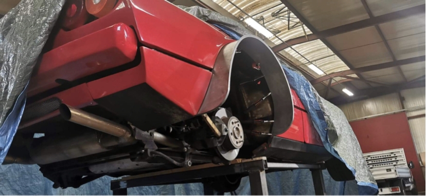

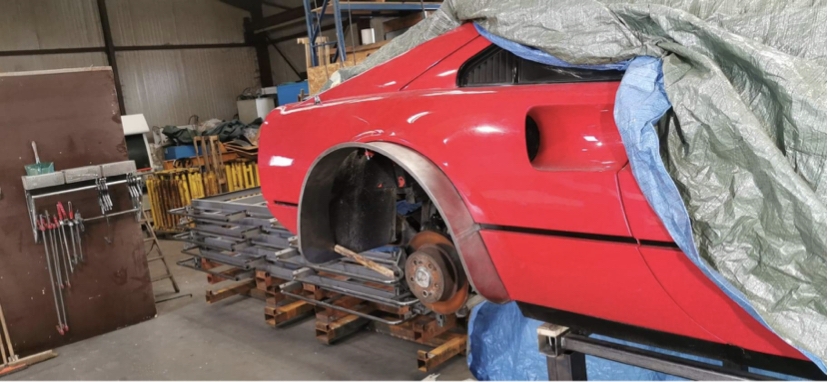

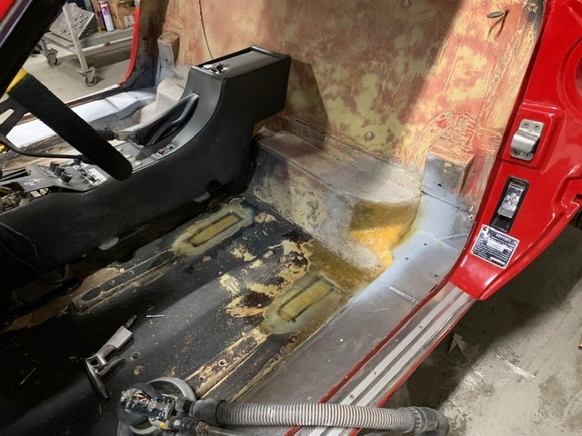

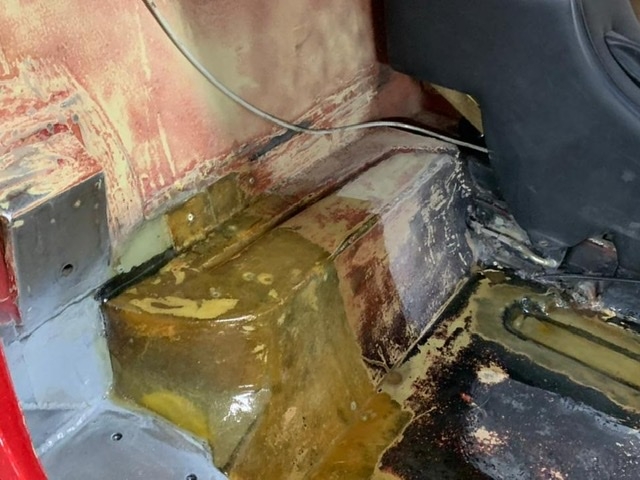

Ca avance , depuis début de la semaine c’est reprise du plancher en fibre suite aux découpes du à la pose de l’arceau

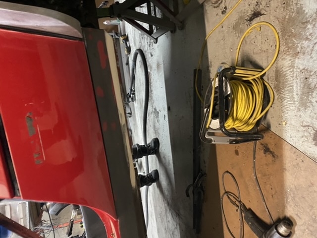

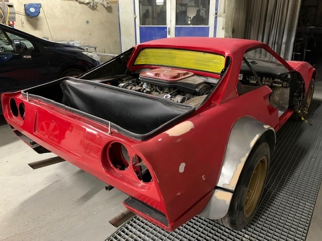

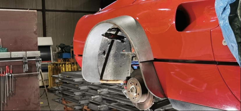

Démontage avant peinture

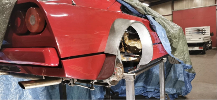

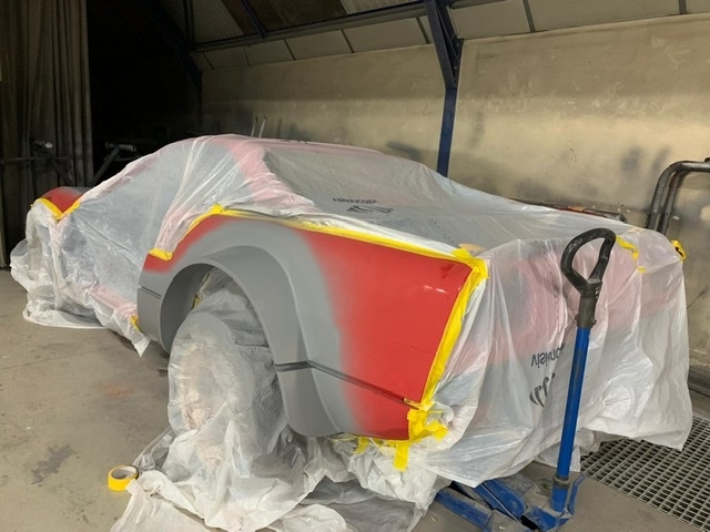

La partie peinture va commencer cette fin de semaine , après la visite du commissaire de la frisa pour homologation groupe 4 (pré acceptation de sa part ) , il validera la voiture une fois celle ci finit , hier les ailes ont été passées à l’après ,
semaine prochaine la belle sera repeinte et on commencera la pose des éléments ,etc... en février elle partira pour préparation moteur et du châssis (pose des disques,plaquettes, amortisseurs, durites avia,) puis passera la partie boîte de vitesse ....
