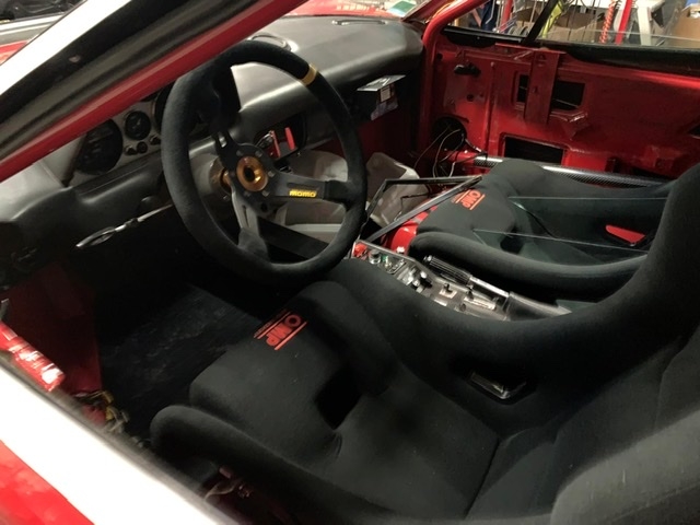

Le 10/02/2021 à 19:21, yaya38 a dit :
Moi c’est boulonné 6 points mais là réglementation de l’époque autorisait les boulonnés
Oui mais il faut soudé ton arceau aux platines, boulonné soudé c est la réglementation

Il y a 5 heures, kitcar a dit :
Non du tout tu sort ca d’où?? Pour info avant la peinture le commissaire ffsa a validé l’arceau ...

Il y a 14 heures, yaya38 a dit :
A rigidifier en peu plus mais sincèrement ça ne sert pas a grand chose sur ce
type de voiture (c’est pas une gt3)
Je remonte une visa 1000 pistes vhc et c est qui m’a été dit
ton passeport sera validé une fois ton auto fini

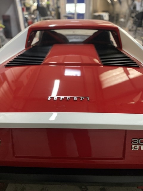

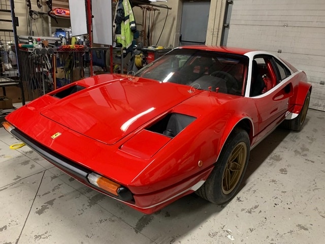

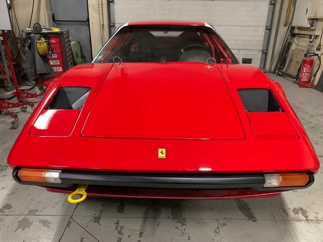

Ça avance ....

Ce serait sympa de nous mettre des photos 😉
slammed-chris
vraiment superbe! le boulot sur les ailes arrières est remarquable!

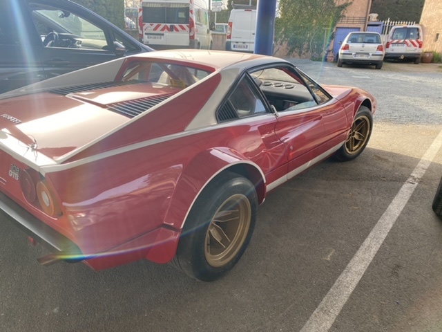

yaya38
Superbe 😍
Ferrari 458 Italia
yaya38
Il y a 8 heures, Lodein a dit :
Superbe 😍
Il y a 10 heures, RedDreams a dit :
Beau travail !... 😍
merci les gars

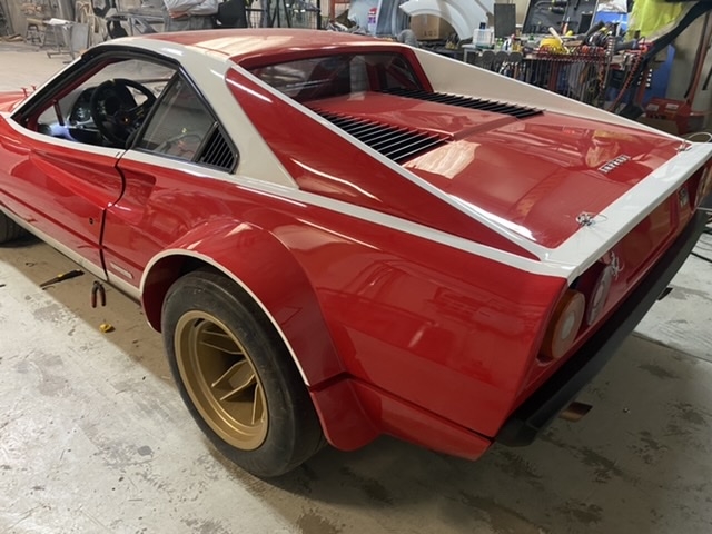

yaya38
Ferrari 458 Italia
yaya38
Ferrari 458 Italia
yaya38

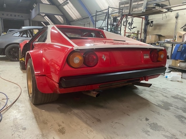

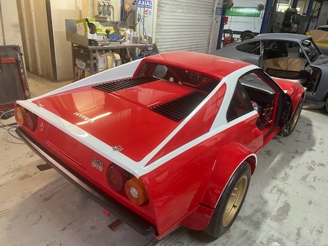

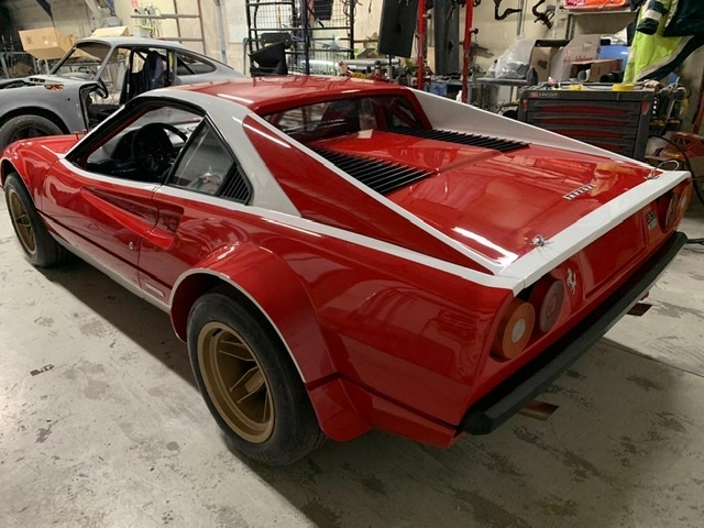

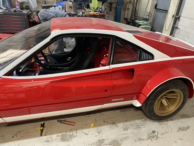

Reste les joints à faire les panneaux de portes calandre inserts pour rampe de phare quelques câblages grille des phares je la récupère vendredi prochain et elle part après en deco pionner puis mécanique ( embrayage renforcé, 4 bilstein, Durit aviation, 4 disques et plaquettes et préparation /diabolisation moteur , réglages ça devrait être bon pour fin mars
