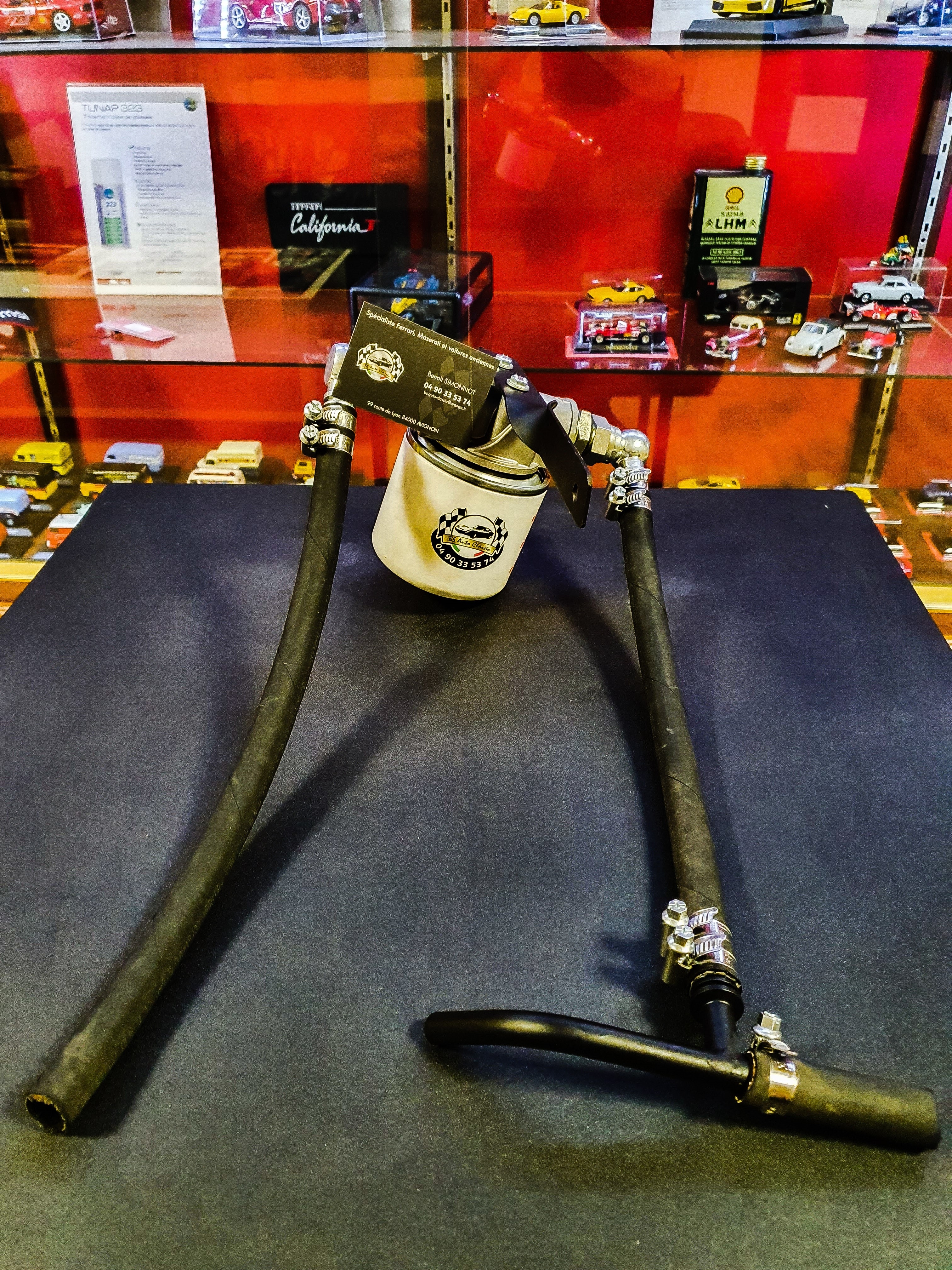

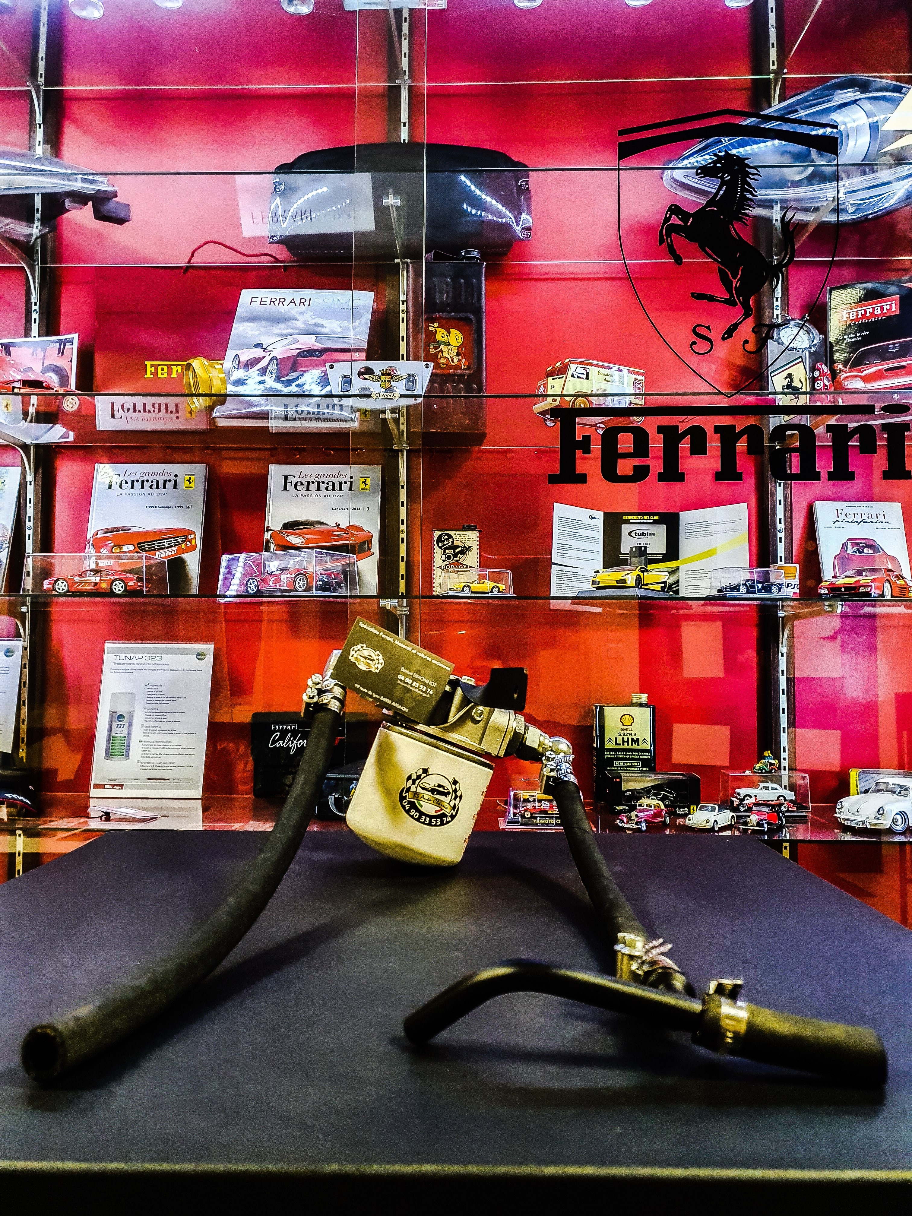

Bonjour a tous !
Les Kits filtres pour le groupe de commande F1 sont maintenant disponibles a la vente.
Ils seront livrés près montés afin de vous facilité les choses.
SI vous voulez le monter vous-même ou le faire monter par votre garagiste, compter 2 heures de main d'oeuvre !
tarifs sur demande !

Attention,
Ce filtre n’évite pas la limaille, il évite que celle-ci se propage dans tous le système !
Il est là pour limiter la propagation de la limaille dans le groupe de commande F1 en filtrant le retour de pression du groupe E-DIFF et du groupe F1 avant le retour du fluide dans le réservoir !

Le 22/10/2020 à 05:58, Oliv a dit :
Bonne initiative, Quel est le tarif de ce kit ? Tu devrais envoyer un mail et le proposer à tous tes concurrents.
Le Kit est proposer au tarif de 600€ TTC , prés monté avec tous les colliers et vis nécessaires au montage !
Il faut compter environ 2 heures de montage et 2 litres d'huile !
je suis entrain de préparer un Tuto de montage !
