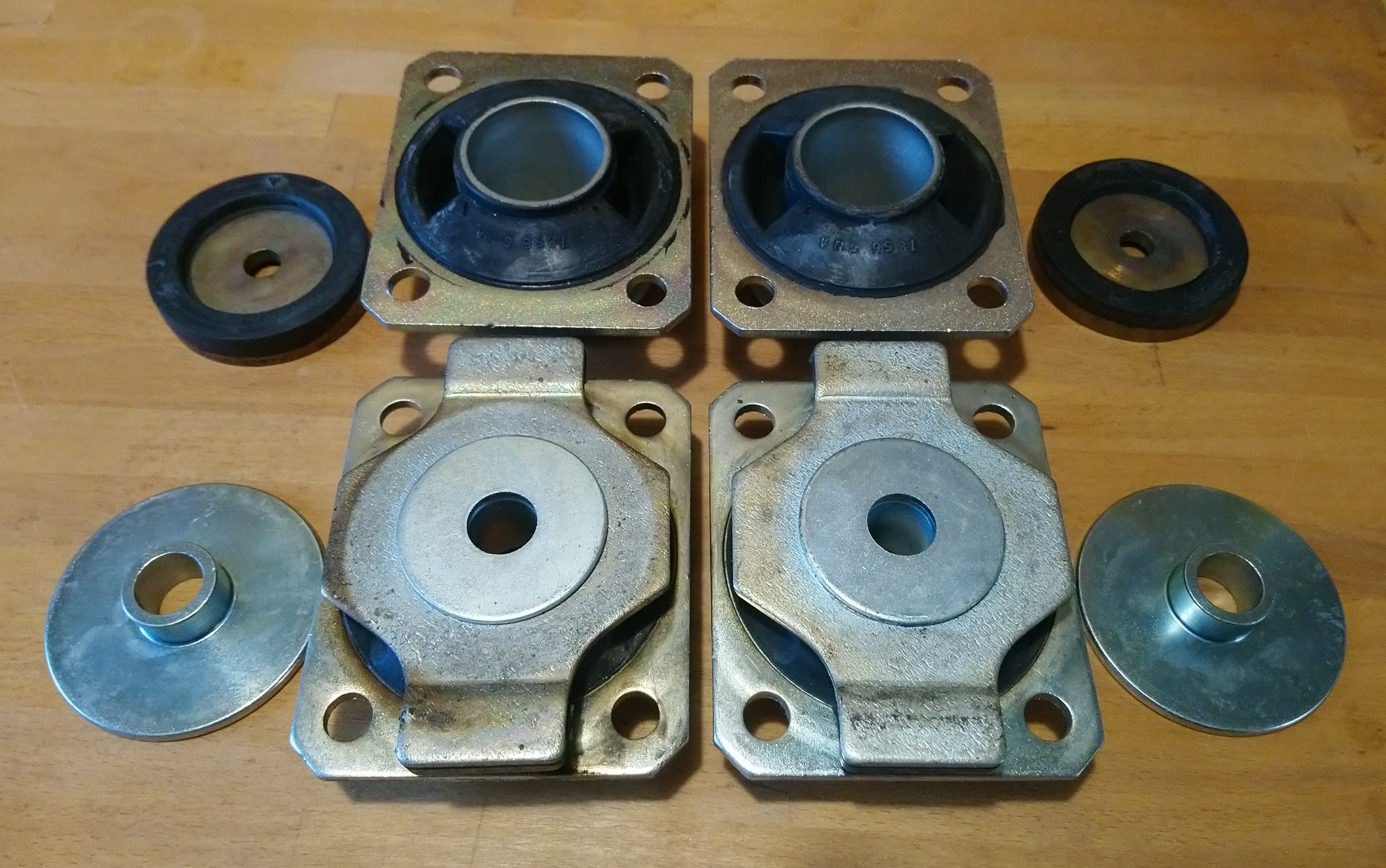

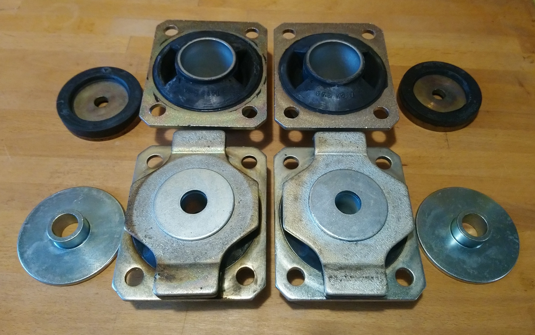

Le père Noël vient de me livrer mon cadeau mais j'ai été incapable d'attendre dimanche soir pour l'ouvrir... Joyeux Noël à tous.

Supports moteur  😉

22 hours ago, bernard said:
Supports moteur  😉
... et supports de boîte de vitesses 😉
L'installation hier soir s'est passée sans histoire et une rapide promenade ce matin a confirmé la disparition des vibrations ressenties à chaud au ralenti avec les précédents qui étaient vraisemblablement d'origine.
Les amateurs de technique auront certainement remarqué que je n'ai pas remonté des supports moteur et boîte de F355 standard mais de 575 pour le moteur et de F355 Challenge (F355C) pour la boîte.
Les F355C utilisent à l'origine des supports moteurs de 456, interchangeables avec ceux de 550 et 575, et comme ceux de 575 sont renforcés et les plus costauds de la gamme (et ont la même conception que ceux de 360/430, avec la plaque en métal sur le dessus qui remplace la rondelle supérieure de centrage) il m'a semblé logique de les choisir.
Sur les F355 les supports moteur et boîte sont interchangeables et le centrage des vis est assuré par des rondelles supérieures et inférieures. En ce sens j'aurais voulu également monter des supports renforcés côté boîte mais les vis de fixation étant d'un diamètre inférieur, il est impératif de monter les rondelles de centrage associées, notamment la rondelle supérieure qui est incompatible avec la tôle supérieure des supports renforcés, d'où le choix de rester sur des supports de boîte de F355C, avec leur rondelle inférieure spécifique (plus épaisse).
A vos Doliprane... 😉
Modifié par Toscano

il y a 19 minutes, Toscano a dit :
Les F355C utilise à l'origine des supports moteurs de 456, interchangeables avec ceux de 550 et 575, et comme ceux de 575 sont renforcés et les plus costauds de la gamme (et ont la même conception que ceux de 360/430, avec la plaque en métal sur le dessus qui remplace la rondelle supérieure de centrage) il m'a semblé logique de les choisir.
Sur les F355 les supports moteur et boîte sont interchangeables et le centrage des vis est assuré par des rondelles supérieures et inférieures. En ce sens j'aurais voulu également monter des supports renforcés côté boîte mais les vis de fixation étant d'un diamètre inférieur, il est impératif de monter les rondelles de centrage associées, notamment la rondelle supérieure qui est incompatible avec la tôle supérieures des supports renforcés, d'où le choix de rester sur des supports de boîte de F355C, avec leur rondelle inférieure spécifique (plus épaisse).

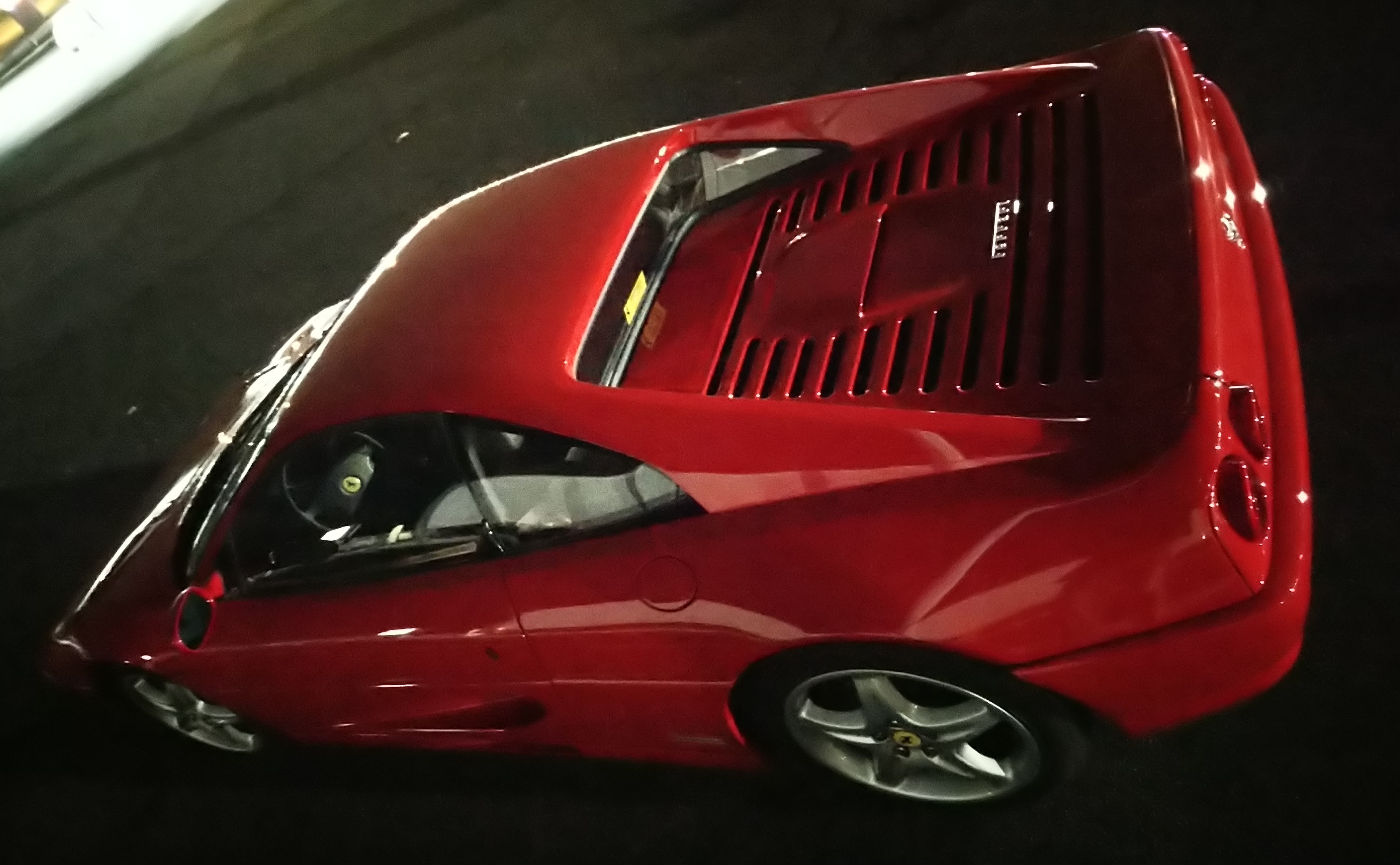

Midnight express.
C'est à se demander si une F355 n'est pas encore plus belle sous les rares reflets lumineux d'une sombre nuit hivernale.
