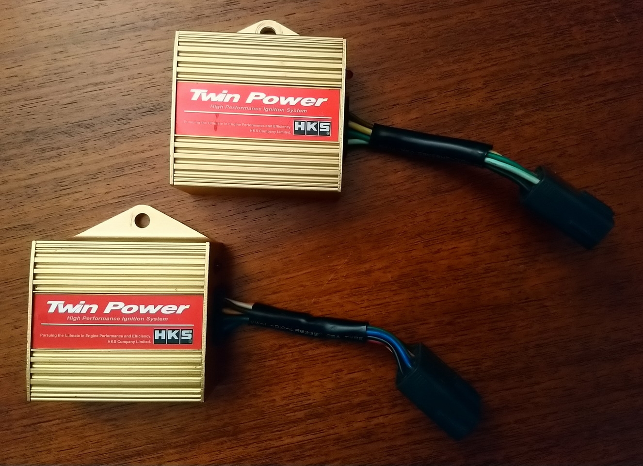

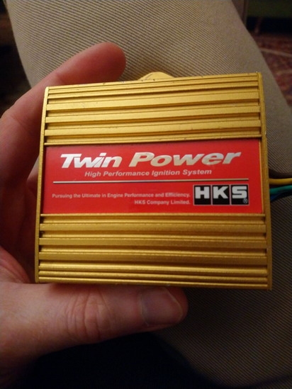

Les bobines d'allumage étant appairées en série dans le montage original de John Cribb, ce qui fonctionne mais n'est pas optimal car cela divise par 2 leur tension d'alimentation, mais qu'il est impossible de passer en allumage séquentiel avec les boîtiers Bosch Motronic d'origine, il est cependant possible, et encore une fois comme John Cribb l'avait fait sur sa 550, d'augmenter la tension en ajoutant dans la boucle un boîtier additionnel dédié, en l'occurrence un HKS Twin Power. Désirant évidemment aller dans cette direction je m'en suis procuré un que j'ai monté hier, après quelques soirées à fabriquer un faisceau d'allumage dédié "plug & play".
Les résultats sont là : le moteur tourne plus rond, est encore un peu plus réactif à la pédale, est plus souple à tous les régimes et à tous niveaux de charge - il y a un léger regain de couple partout mais surtout tout en bas, ce qui arrive à point nommé depuis le montage des collecteurs 6-1 Fiammenghi avec lesquels le couple disponible instantanément tout en bas justement avait un peu diminué. Le plus remarquable cependant est que le moteur sonne plus rond, plus "propre" et "l'émeute sonore" semble un peu plus "ordonnée", même si cela peut sembler contradictoire ou difficile à expliquer. Je ne m'attendais pas vraiment à un tel regain de "raffinement" depuis le montage des nouveaux collecteurs et si grâce à eux la conduite est devenue bien plus dynamique l'allumage plus puissant permet quant à lui de mettre un peu d'ordre dans tout ça et la finesse et l'équilibre d'ensemble résultants peuvent donner l'impression que l'auto aurait pu sortir d'usine ainsi... au point que je crois avoir plus ou moins atteint mes objectifs avec cette voiture, surtout sans faire de modifications lourdes qui l'auraient dénaturé (changement des AAC, calculateurs, etc), et qui étaient de gommer les imperfections dues au caractère un peu plan-plan d'origine délibérément donné au moteur, peut-être pour éviter que le client lambda qui ignore probablement ce que "double débrayage" veut dire ne se fasse peur avec, et la rendre plus dynamique à la conduite avec une bande son enfin digne d'un "vrai" V12 Ferrari. Je savoure... 🥰 🥰 🥰
Évidemment j'ai un autre boîte HKS en commande - il serait dommage de priver la F355 d'un tel bienfait...

Ce module n'est utilisable que pour les autos qui ont des bobines avec fils de bougies je suppose ? Pas pour les bobines crayon donc ?
L'installation se fait en série ?
Il y a une référence particulière à adapter pour 550 et F355 ?

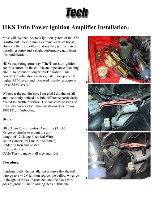

J'ai trouvé ces quelques informations :
L'amplificateur d'allumage Twin Power intègre à la fois l'allumage CDI et l'allumage par transistor pour fournir une durée d'étincelle optimale et une tension de sortie maximale, ce qui se traduit par une réponse de l'accélérateur plus nette et une bande de puissance du moteur plus douce. La méthode CDI, l'allumage par décharge de capacité, fournit une tension maximale en transférant toute l'énergie stockée dans le condensateur à la bobine d'allumage afin que le courant d'allumage puisse s'accumuler rapidement, ce qui rend le Twin Power très efficace dans les régimes plus élevés où une étincelle normale aurait tendance à diminuer. Cette forte étincelle rapide évite les ratés d'allumage à haut régime qui réduisent la puissance de pointe. La méthode transistorisée génère une haute tension en utilisant des transistors pour couper le courant vers la bobine, permettant ainsi une longue décharge d'énergie. Cette durée d'étincelle plus longue permet au Twin Power d'améliorer la réponse de l'accélérateur et le couple à bas régime. La combinaison du CDI et de la méthode du transistor intègre deux systèmes distincts dans une seule unité haute performance, d'où la désignation de Twin Power. Le Twin Power produit une sortie d'étincelle qui est généralement 1,5 à 2,5 plus forte que celle du système d'allumage d'origine et consomme environ 35 % moins d'énergie d'entrée que les autres amplificateurs d'allumage. Chaque unité d'alimentation Twin compacte et attrayante est construite en aluminium anodisé durable et scellée pour éviter la corrosion due à l'humidité. Des faisceaux de câbles généraux sont inclus dans chaque unité pour faciliter l'installation et le montage. Des faisceaux de câbles spécifiques au véhicule sont également disponibles pour certains modèles
Notice :
https://doczz.net/doc/3458228/twin-power-installation-manual

Toscano
Il existe plusieurs versions du Twin Power : DLI, DLI2, ROTARY, etc. Il faut évidemment choisir celle qui correspond au type de bobines utilisé 😉
Ces boîtiers ne sont plus fabriqués et il faut bien chercher pour trouver le bon modèle. Les faisceaux fournis avec à l'origine, pour des voitures japonaises souvent préparées, n'étaient pas toujours "plug & play" avec tjs un peu de travail d'électricien nécessaire pour intégrer le boîtier au faisceau d'origine en fonction de l'auto en question. Évidemment il n'existe rien pour Ferrari et j'ai donc fabriqué un faisceau "plug & play" avec des connecteurs neufs, qui s'intercale entre le boîtiers et les faisceaux d'origine, pour un montage propre et facilement montable/démontable. C'est un peu fastidieux mais quand on a pris le coup de main avec une bonne pince à sertir ça devient assez sympa et à mon avis le résultat vaut l'effort et le temps passé.
