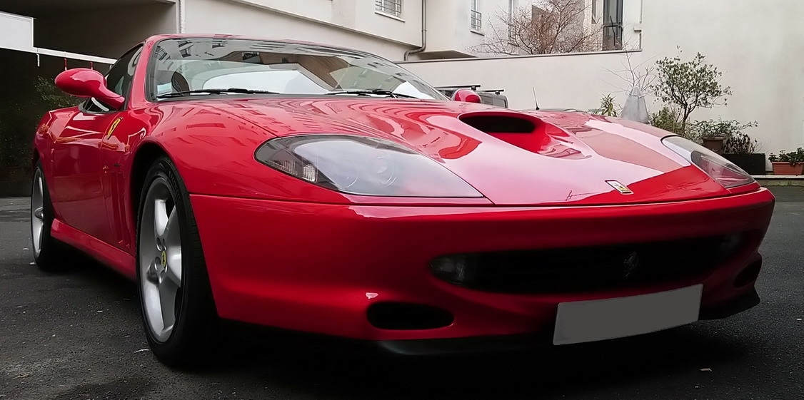

Toscano 803 Signaler ce message Posté(e) le 20 février 2022 (modifié) Première sortie aujourd'hui, grâce à une météo plutôt clémente et après pas mal de temps depuis l'achat passé à régler quelques détails. Partie moteur : - Remplacement des boîtiers-relais des thermocouples par des modèles Technistrada - Nettoyage/dégraissage des circuits d'admission entre les boîtes à air et les papillons. Dégraissage des axes de papillons. - Nettoyage aux ultrasons et vérification du débit des injecteurs sur banc, avec remplacement des joints et filtres (pour ceux que ça intéresse, ce sont les mêmes kits de joints que pour les Porsche 964/993) - Démontage des bougies pour vérification, RAS. Je voulais monter des bougies Iridium mais le propriétaire précédent l'avait déjà fait (NGK DCPR9EIX) Intérieur : - Réparation du réglage lombaire du siège conducteur - Remplacement du support (cassé) des 7 bouton centraux par un neuf - Suppression du kit haut-parleurs aftermarket avec réinstallation de haut-parleurs d'origine et de garnitures neuves. Il me manque un poste de radio d'origine, un Becker BE 6104. Si un sympathique membre avait cela qui traînait dans un placard... Extérieur : - Ajustement des pare-chocs avant et arrière qui n'avaient pas été parfaitement remontés, probablement après avoir été repeints. Il y avait des vilains jours qui faisaient vraiment moche. J'ai fait du mieux que j'ai pu, cf photo ci-dessous. - Nettoyage du compartiment du bouchon de remplissage de carburant, qui avait été maladroitement oublié par le "detailer" qui s'était occupé de l'auto pour le propriétaire précédent J'oublie peut-être d'autres détails, mais de toute façon je n'ai pas fini - il faut que je m'occupe maintenant des boutons qui collent. Une tentative de nettoyage avait déjà été faite par le propriétaire précédent avec du jus de citron, et si cela avait a priori permis de retirer le plus gros, cela n'est pas parfait. J'ai nettoyé les 7 boutons centraux avec de la lessive concentrée vu qu'il a fallu les démonter pour remplacer leur support, mais il faut quand même bien frotter pour retirer cette cochonnerie de revêtement "soft touch". Pour le reste je vais essayer avec de l'alcool isopropylique, vu que d'autres ici ont apparemment eu beaucoup de succès avec. Sinon j'ai remarqué que l'auto n'aimait pas rouler en hiver. Elle chauffe trop peu, sauf en ville. Vivement les beaux jours. Cela fait plaisir d'avoir enfin pu rouler avec. Je suis très satisfait de mon achat... sur ces belles paroles, je m'empresse d'aller allumer un cierge... Modifié le 20 février 2022 par Toscano 3 Citer Partager ce message Lien à poster Partager sur d’autres sites

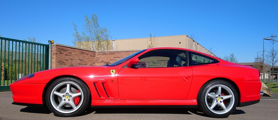

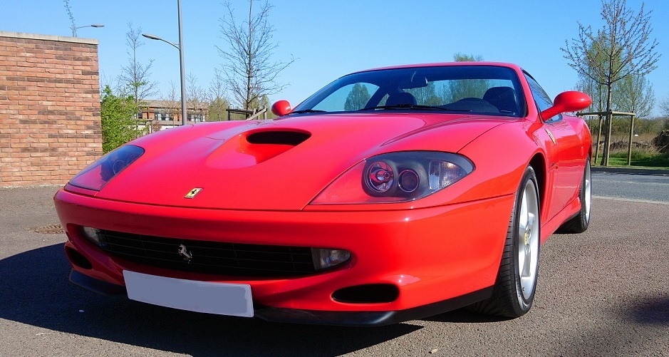

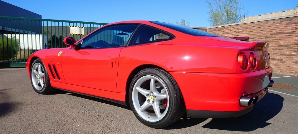

Toscano 803 Signaler ce message Posté(e) le 3 avril 2022 (modifié) Conditions idéales ce matin pour aller faire respirer au grand air ma diva, dont le V12 semble raffoler de ce froid très sec qui lui permet de bien se dégager les bronches. Quelle allonge... ça ne s'arrête jamais de pousser... J'apprécie beaucoup les différentes "couleurs" et vocalises du moteur, en modulant la charge grâce à la course assez longue de l'accélérateur. Les quelques alertes "Slow Down" qui continuaient à apparaître de façon sporadique, malgré avoir remplacé les "cat ECU", semblent avoir totalement disparu après avoir remplacé la platine électrique par un modèle amélioré de Guido Theunissen, de qualité remarquable. Tout fonctionnait avec la platine d'origine que je soupçonne d'avoir déjà été "réparée" d'après la tête de certains points de soudure, mais elle commençait à être bien mûre avec le vernis sur la couche inférieure qui commençait par endroit à se décoller, et surtout quelques coups de chauds sur les points de soudure qui correspondent, sans surprise, à l'alimentation des ventilateurs dont les relais chauffent plus que les autres, paraît-il. Je vais peut-être maintenant faire une vidange de boîte, celle-ci ayant été faite il y a seulement 4000 km mais 6 ans tout de même... Qu'en pensez-vous? Bonne idée le detailing, à voir sur le long terme. Modifié le 3 avril 2022 par Toscano 3 Citer Partager ce message Lien à poster Partager sur d’autres sites
