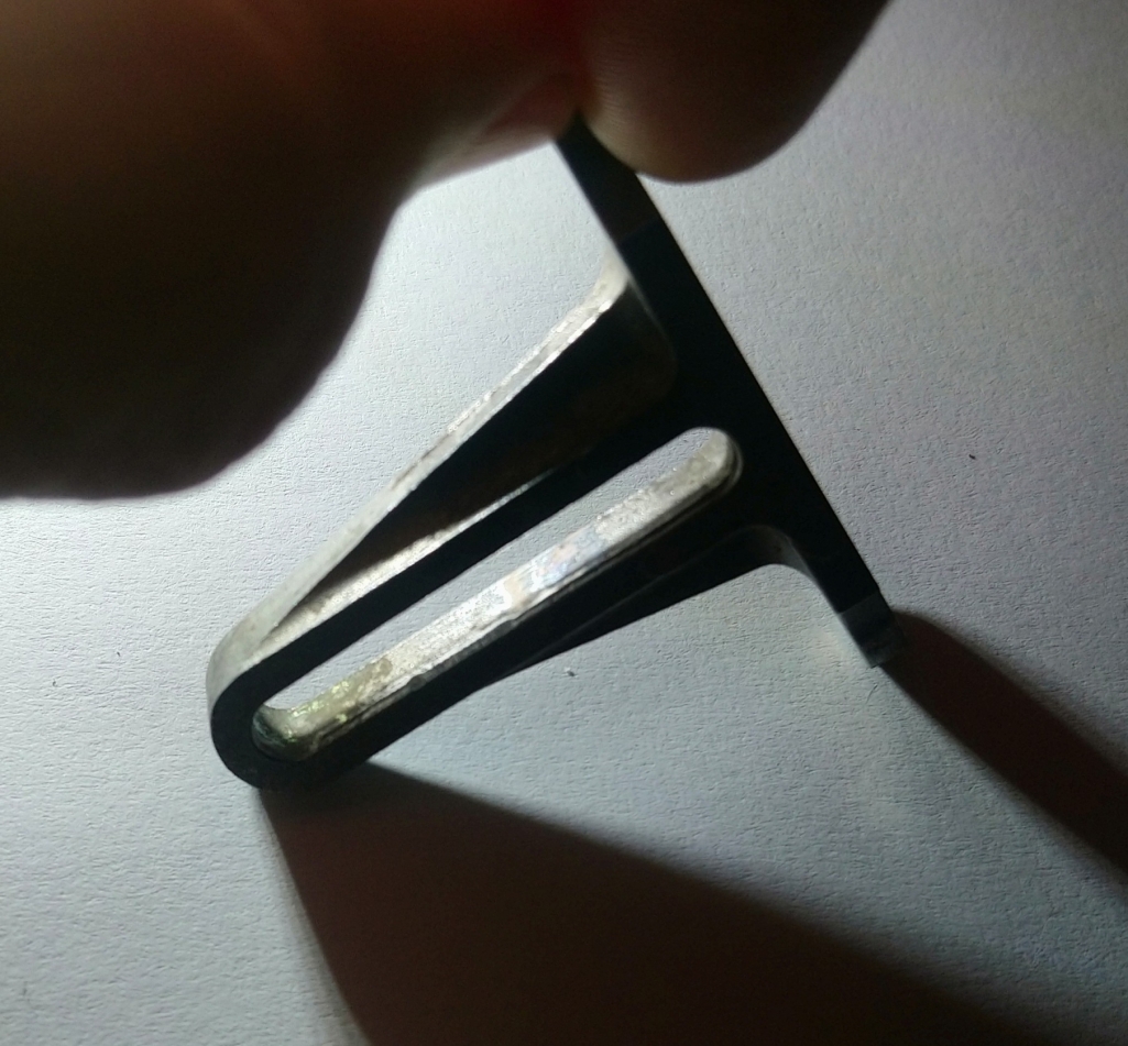

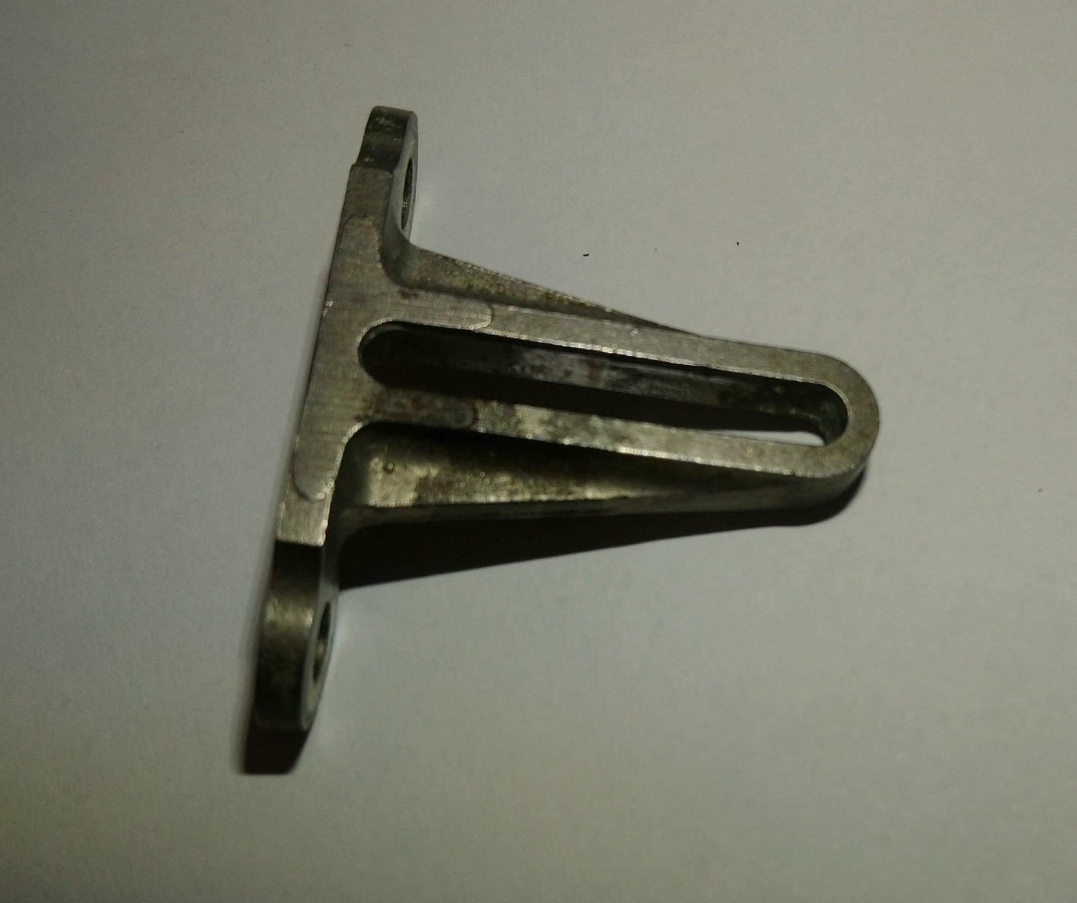

Toscano 803 Signaler ce message Posté(e) le 5 octobre 2022 (modifié) Bonsoir, Ayant démonté l'embrayage de ma 550 en fin de semaine dernière et étant en train de commander le neuf, le guide qui empêche la partie coulissante de la butée de tourner est-il une pièce qui se change ? Je note sur le mien une très légère usure, mais j'hésite à le changer car je n'en vois pas vraiment l'intérêt. Qu'en pensez-vous ? Modifié le 5 octobre 2022 par Toscano Citer Partager ce message Lien à poster Partager sur d’autres sites

Toscano 803 Signaler ce message Posté(e) le 5 octobre 2022 Merci Marc-O. Le pont d'un ami étant occupé en ce moment, j'ai attaqué cette opération dans mon humble boxe avec l'auto à 20 cm seulement au-dessus du sol dans des conditions plus que basiques, mais mettre le nez sous les bas de ma belle dans des positions parfois "sportives" a au moins le mérite de me rappeler ma folle jeunesse... Quand on est bien outillé et organisé c'est une opération simple, si un peu longue. Comme prévu la butée est HS ainsi que le roulement de sortie de cloche. Ils tournent tous les deux très librement en faisant un joli bruit de roulement tout sec. Curieusement les roulements du torque tube sont encore de première fraîcheur, plein de graisse et totalement silencieux, donc je pense ne pas les changer... mais je vais tout de même aller montrer tout ça à mon spécialiste Ferrari/Lamborghini préféré qui a les douilles spéciales pour démonter l'arbre intermédiaire porté par la cloche. A suivre. Citer Partager ce message Lien à poster Partager sur d’autres sites
Toscano 803 Signaler ce message Posté(e) le 7 octobre 2022 La mesure de l'épaisseur du disque d'embrayage ce soir donne une usure de ~77%, rapporté aux valeurs indiquées dans le manuel d'atelier. Tout cela a bien l'air d'origine avec le mécanisme Valeo datant de 1999 et portant une référence qui semble ne plus être au catalogue. Le démon de l'optimisation revient me hanter, avec l'envie irrésistible de faire alléger le volant moteur, dans le but d'améliorer la réponse moteur que je trouve juste "correcte" pour un moteur de ce genre, et je trouve que cela manque un peu de "brillance" et de vivacité. Qu'en pensez-vous? Je sais que sur une auto lourde il ne faut pas trop alléger le volant moteur, mais jusqu'où pourrais-je aller? Il me semble que retirer 30% de matière serait juste bien? N'hésitez pas à donner votre avis même si vous ne savez pas trop quoi dire, depuis peu j'ai un peu l'impression de parler tout seul... Citer Partager ce message Lien à poster Partager sur d’autres sites

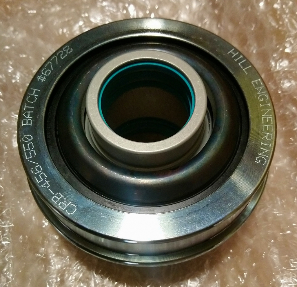

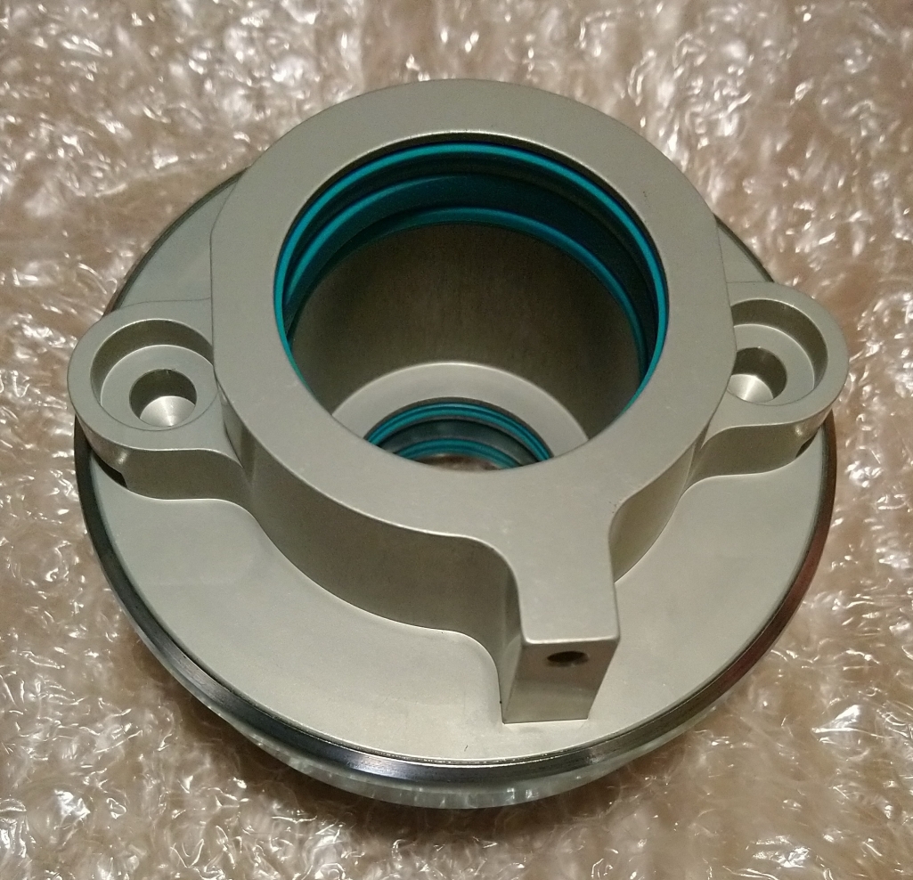

Toscano 803 Signaler ce message Posté(e) le 3 novembre 2022 (modifié) Eh bien mon petit cheki, partir en hors sujet sur les topics de tes petits camarades, de façon aussi délibérée (voire un peu mesquine) que ci-dessus n'est pas très gentil... mais ce n'est pas bien grave, peut-être faut-il que jeunesse se fasse. Les pièces commandées pour le remplacement de mon embrayage sont presque toutes arrivées. Je dis presque toutes car il me manque encore les supports de boîte de vitesses, que je souhaite remplacer ayant déjà remplacés les supports moteurs il y a quelques mois, et comme j'ai reculé la boîte pour pouvoir accéder à l'embrayage il n'y a pas de meilleur moment pour les remplacer. Le mécanisme et le volant moteur sont marqués avec des traits jaunes, le manuel d'atelier indiquant que ceux-ci représentent leurs déséquilibres maxi, et qu'il faut donc les monter de façon à ce que les deux traits soient diamétralement opposés. Évidemment je me suis empressé d'apporter à "mon" motoriste-rectifieur le volant moteur et le mécanisme afin qu'il puisse vérifier cela, et une première observation a montré que le déséquilibre maxi sur le volant moteur n'était pas tout à fait au niveau du trait jaune... mais ce n'est pas bien grave car il va subir un régime forcé. A ce sujet j'ai pesé quelques éléments clés : - Volant moteur : 10.1 kg - Mécanisme d'embrayage : 9.7 kg - Disque d'embrayage : 2.5 kg Cela nous fait un total de 22.3 kg, à comparer avec les 22.3 - 30% = 15.6 kg supposés du kit OS Giken japonais mentionné plus haut et qui semblait excessivement léger pour un usage routier, dixit son utilisateur. Étant donné que sur les composants d'origine il ne s'agit de gagner du poids que sur le volant moteur, il est bien entendu hors de question d'en retirer 22.3 - 15.6 = 6.7 kg, soit 66% de son poids, non seulement pour ne pas perdre trop d'inertie dans le cadre d'un usage routier mais aussi pour éviter de le fragiliser. Le volant moteur mesurant pas moins de 20 mm d'épaisseur "mon" motoriste-rectifieur affirme qu'il est possible d'en retirer "quelques" mm sur des endroits "clés" sans le fragiliser ni risquer qu'il se déforme sous l'effet de la chaleur. A vue de nez je dirais qu'en retirant entre 1 et 2 kg le moteur devrait trouver le dynamisme juste nécessaire qu'il mérite et qui lui a été refusé pour des raisons à mon avis essentiellement marketing, et devrait donc perdre cette excessive inertie, peut-être très pratique quand pour différentes raisons on préfère utiliser moins sa jambe gauche pour changer de vitesse (et/ou à force de conduire des autos à boîte automatique), mais qui à mon avis n'aide pas un V12 Ferrari à "briller" autant qu'il le devrait, avec la vivacité des moteurs à carburateurs de la grande époque. Bref, à voir. J'espère avoir tout remonté d'ici quelques semaines. En attendant voici quelques photos de la butée renforcée fabriquée par Hill Engineering. Une bien belle pièce. Modifié le 3 novembre 2022 par Toscano 1 1 Citer Partager ce message Lien à poster Partager sur d’autres sites

Toscano 803 Signaler ce message Posté(e) le 9 novembre 2022 (modifié) Merci @Marc-O. Pour le courage ça devrait aller, et j'ai enfin reçu hier soir les dernières pièces manquantes du puzzle. L'usineur a fini son travail et j'espère récupérer en fin de semaine le VM et le mécanisme qui ont été équilibrés ensemble "aux petits oignons". Le VM est plus léger qu'avant mais l'usineur en a retiré moins que je pensais... je ne dis pas de combien pour "protéger" son travail mais étant donné qu'il m'a par le passé allégé déjà 3 VM très différents qui ont permis d'atteindre des dynamiques moteur parfaites, en terme de respect du caractère propre à chaque moteur et de leur utilisation, il a mon entière confiance. Ce sera nécessairement mieux qu'avec l'enclume d'origine. Modifié le 9 novembre 2022 par Toscano Citer Partager ce message Lien à poster Partager sur d’autres sites
