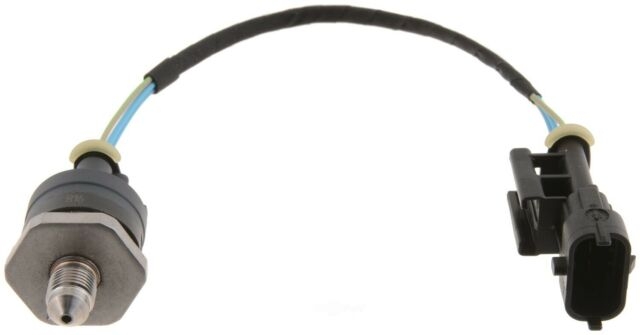

Goffer911
Apparemment e capteur existe au détail , environ 120 eur partout sur le net sous la ref Bosch : 0261545054 et
Chez ferrari il est sous la ref 247694 à 500 Eur en gros
Il est pourtant détaillé sur les 458.
et dans ton cas ils déposait proprement la sonde et refont les fils à la soudure (il y a la place), 2h de boulot et c'était torché
