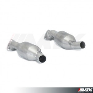

audi1966 49 Signaler ce message Posté(e) le 16 février 2021 Le 15/02/2021 à 06:12, Oliv a dit : Bien résumé fabrice, il est important de garder de la contre pression sur un atmo. C’est pourquoi je conseille toujours les cata sports plutôt que des tubes Petite question, c'est quoi des cata sports, avez vous une photo? Cordialement Citer Partager ce message Lien à poster Partager sur d’autres sites
Oliv 11 489 Signaler ce message Posté(e) le 16 février 2021 il y a 29 minutes, audi1966 a dit : Petite question, c'est quoi des cata sports, avez vous une photo? Cordialement Les catalyseurs d’origines sur la plupart des véhicules sont composés de 800 cellules de filtration, les catalyseurs sports en ont seulement 200 pour la plupart voir 100 pour les plus « libres ». exemple : 1 Citer Mon post de présentation principal F430 : https://www.ferrarista.club/forum-ferrari/forums/topic/6079-la-f430-de-ce-chacal-doliv/?hl=%2Bnouvel%2B%2Babonné Présentation 308 GTB QV : https://www.ferrarista.club/forum-ferrari/forums/topic/6934-une-308-pour-tenir-compagnie-à-la-f430/?hl=%2Bpour%2B%2Btenir%2B%2Bcompagnie Partager ce message Lien à poster Partager sur d’autres sites
philF355 1 089 Signaler ce message Posté(e) le 17 février 2021 Tu peux voir la différence quand tu regardes par le tube. Quelques gros trous ou beaucoup de tous petits trous !! Citer Partager ce message Lien à poster Partager sur d’autres sites
audi1966 49 Signaler ce message Posté(e) le 17 février 2021 Le 16/02/2021 à 21:49, Oliv a dit : Les catalyseurs d’origines sur la plupart des véhicules sont composés de 800 cellules de filtration, les catalyseurs sports en ont seulement 200 pour la plupart voir 100 pour les plus « libres ». exemple : Ok Merci pour les renseignement 👍 Citer Partager ce message Lien à poster Partager sur d’autres sites
audi1966 49 Signaler ce message Posté(e) le 17 février 2021 Il y a 8 heures, philF355 a dit : Tu peux voir la différence quand tu regardes par le tube. Quelques gros trous ou beaucoup de tous petits trous !! 😉 merci Citer Partager ce message Lien à poster Partager sur d’autres sites

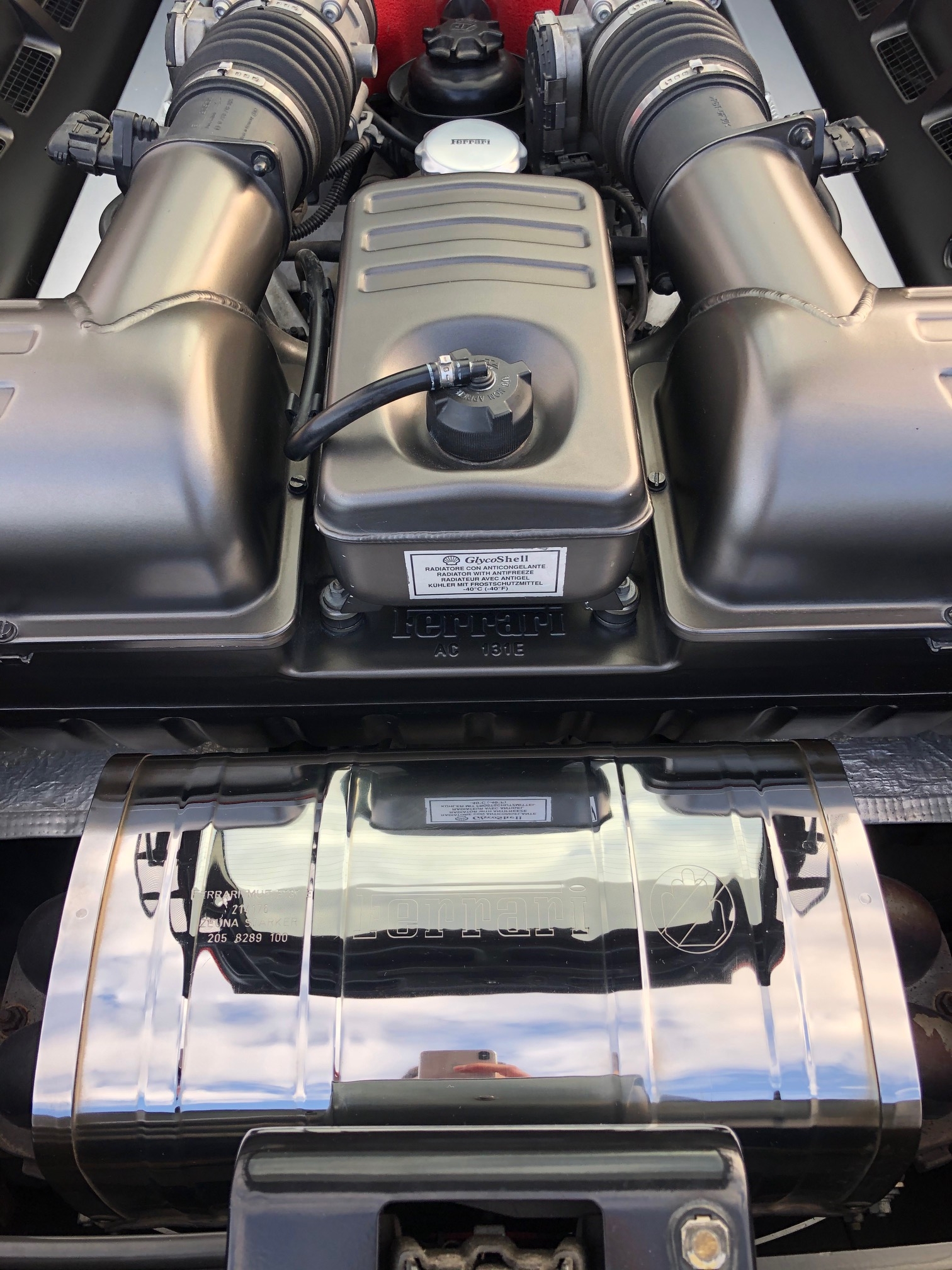

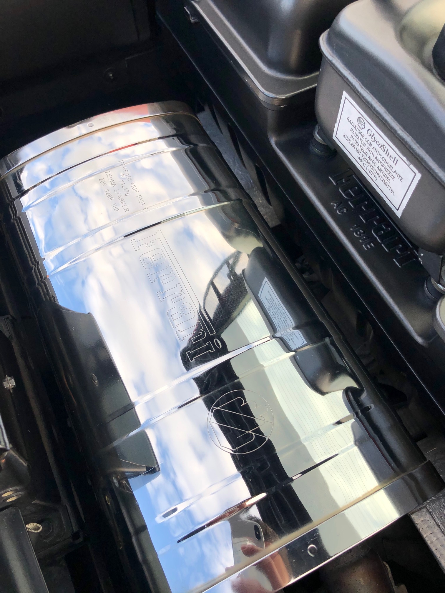

Chapo16 24 Signaler ce message Posté(e) le 18 février 2021 Petit délire du jour, j'ai poli la marmite 1 Citer Partager ce message Lien à poster Partager sur d’autres sites
Chapo16 24 Signaler ce message Posté(e) le 18 février 2021 Citer Partager ce message Lien à poster Partager sur d’autres sites
dragon1964 7 173 Signaler ce message Posté(e) le 18 février 2021 Elles étaient comme ça d'origine les boites à air sur les Scud? Citer ma Jag type E Peugeot 905 Spider histoire et mon histoire Mes vidéos Partager ce message Lien à poster Partager sur d’autres sites
cheki 2 031 Signaler ce message Posté(e) le 18 février 2021 il y a 56 minutes, dragon1964 a dit : Elles étaient comme ça d'origine les boites à air sur les Scud? C’est pas une Scud Philippe. Citer Partager ce message Lien à poster Partager sur d’autres sites
dragon1964 7 173 Signaler ce message Posté(e) le 18 février 2021 il y a 2 minutes, cheki a dit : C’est pas une Scud Philippe. Autant pour moi Luc 🤪 Citer ma Jag type E Peugeot 905 Spider histoire et mon histoire Mes vidéos Partager ce message Lien à poster Partager sur d’autres sites
loulou19 298 Signaler ce message Posté(e) le 18 février 2021 Il y a 5 heures, Chapo16 a dit : Petit délire du jour, j'ai poli la marmite Ca brille 😍 Avec quel produit ? Citer Partager ce message Lien à poster Partager sur d’autres sites
