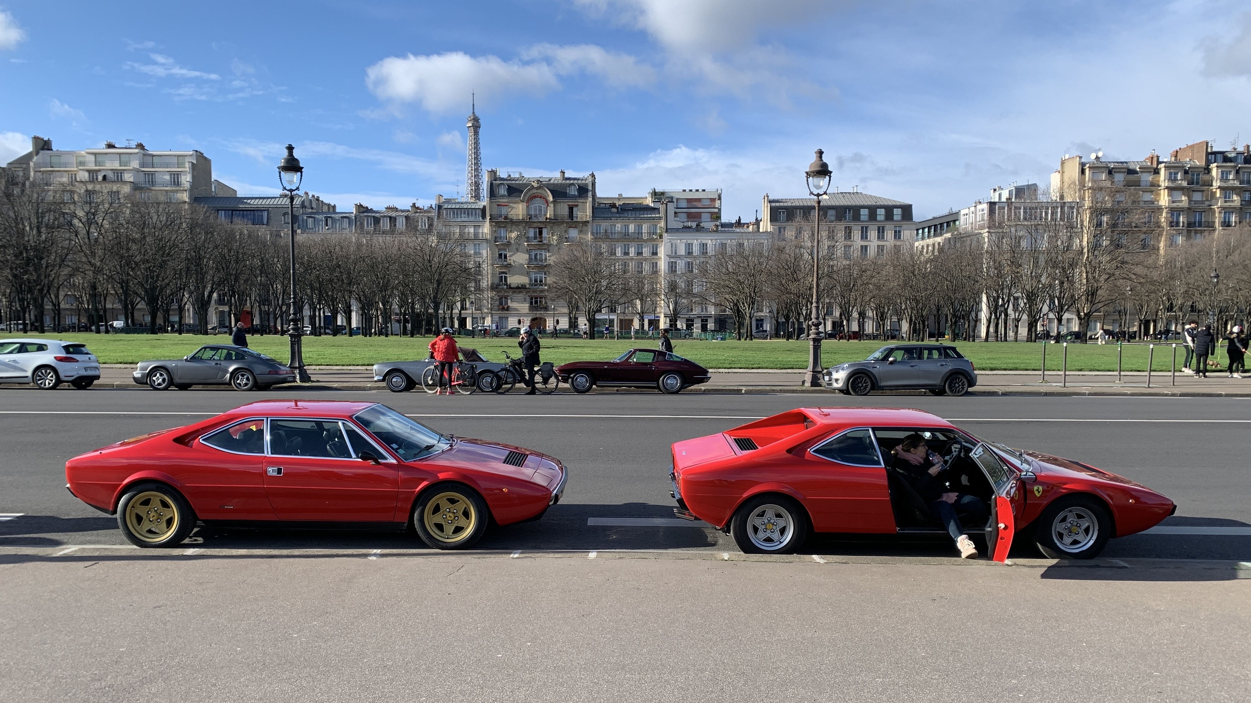

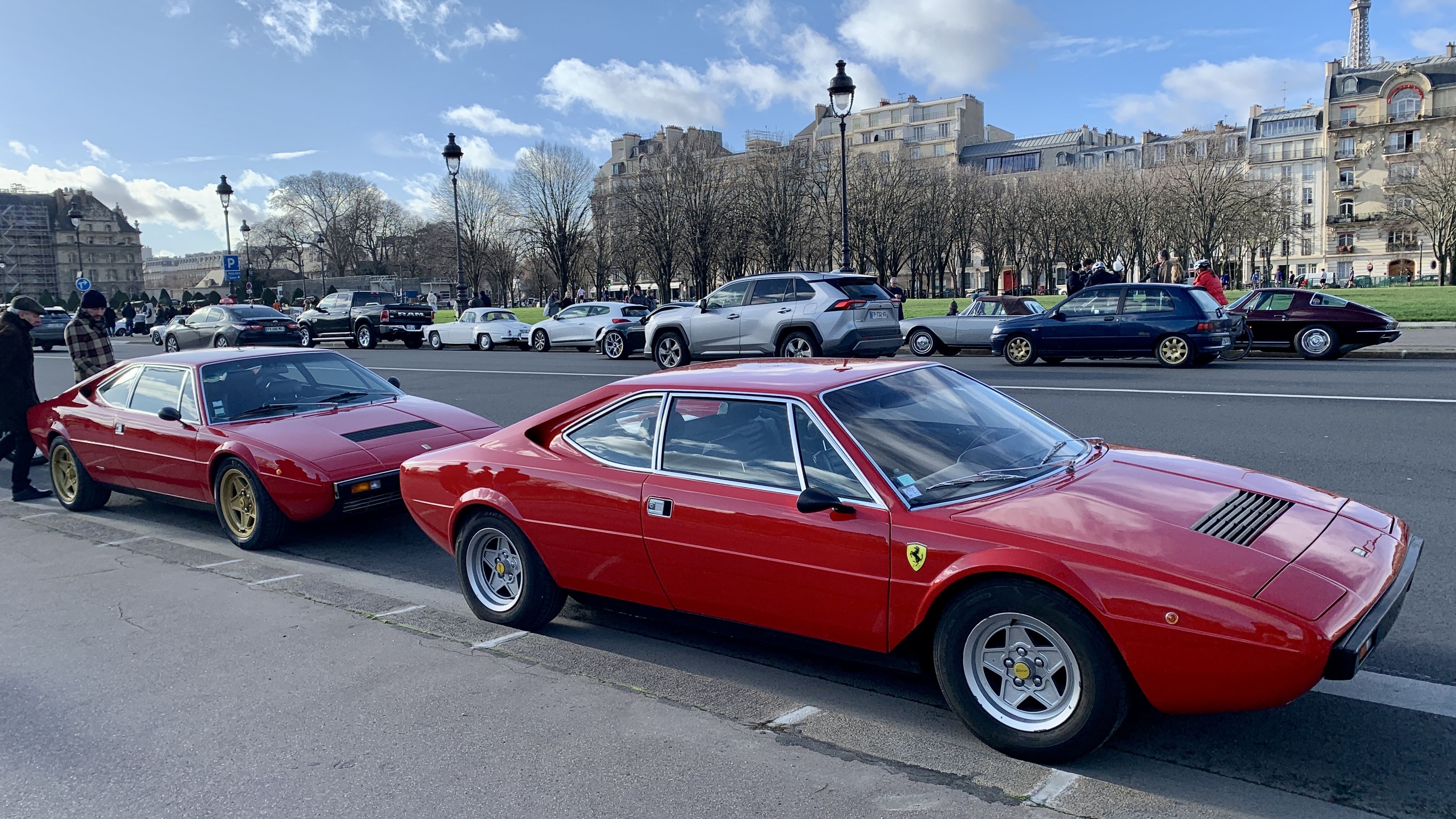

B3Cabrio 78 Signaler ce message Posté(e) le 19 janvier 2023 (modifié) On 10/25/2020 at 1:26 PM, fairline said: Il faudrait mettre 2 voitures avec chacune son rosso pour juger non ? Petit déterrage de sujet ... voilà: Rosso Chiaro pour la mienne (Jantes dorées) et Rosso Corsa pour sa jumelle. J'ai remarqué que la différence s'accentue quand le soleil est bas... Personnellement, je préfère le Rosso Chiaro, un peu plus sombre et un peu moins "orangé" Modifié le 19 janvier 2023 par B3Cabrio Citer Partager ce message Lien à poster Partager sur d’autres sites
