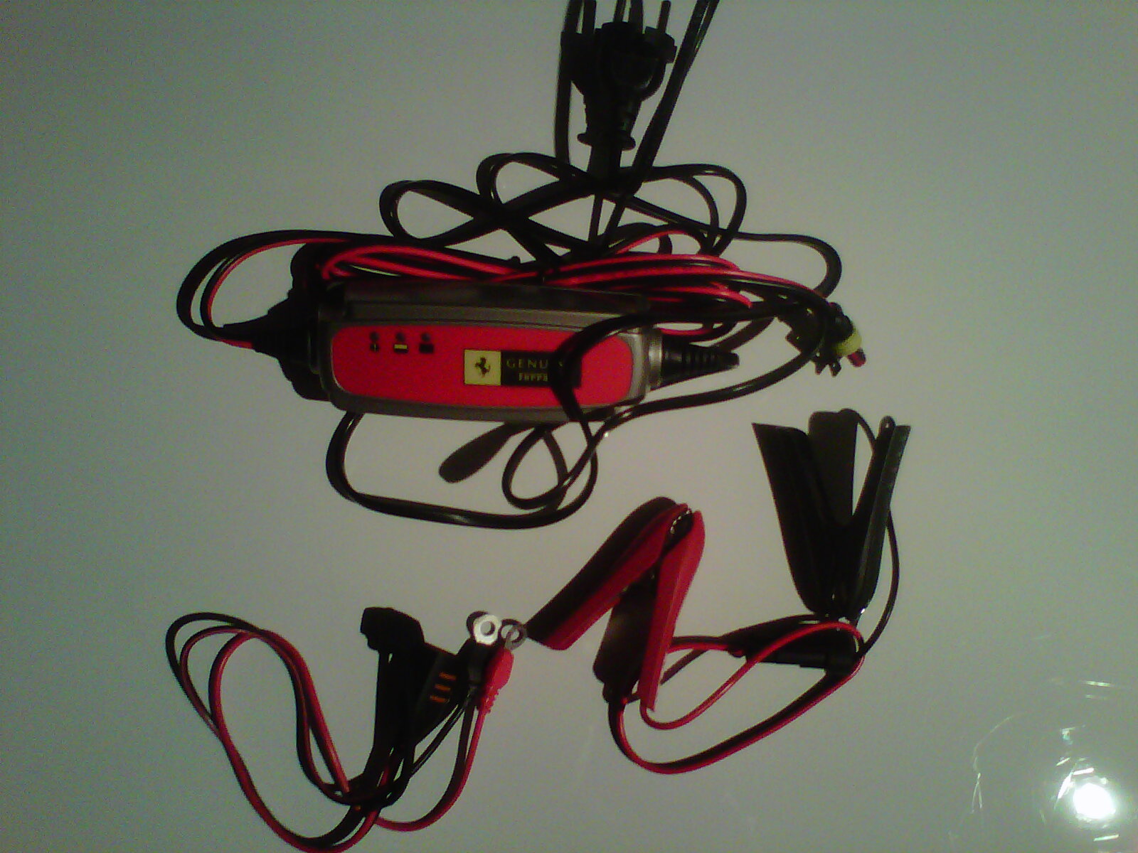

Si tu n'as pas l'option chargeur sur ta 430, tu dois quand même avoir un fil avec une connection sous le tableau de bord côté passager qui sert à brancher l'appareil de maintien de charge comme sur la phot de TC design ( avec le connecteur jaune ). Je confirme qu'il s'agit également d'un chargeur de marque CTECK, cela m'avait été dit par un concessionnaire FERRARI. Le problème est que tu n'auras pas cette fiche spécifique. Sur ma 355 je me connectais avec le CETECK sur les bornes prévues dans le compartiment moteur ave les fiches " croco ". La 360 que j'ai acheté m'a été fourni avec un chargeur identique à celui de la photo, j'ai donc pu le connecter côté passager.
Si tu prends un chargeur CETECK, une des solutions serait de trouver le même connecteur jaune pour pouvoir le connecter.

Moi j'ai ça pour la mienne .Pas fourni sur toutes les 360?
J'ai le même pour ma F430. Non, cela ne fait pas partie de l'équipement standard ; c'est une option, fort onéreuse qui va avec la prise spécifique dans le capot avant.
