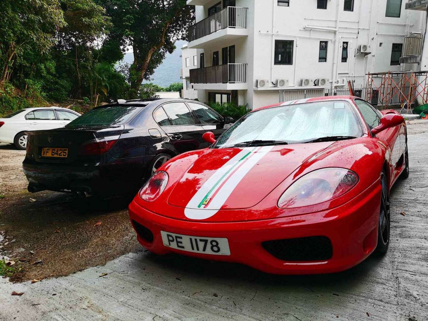

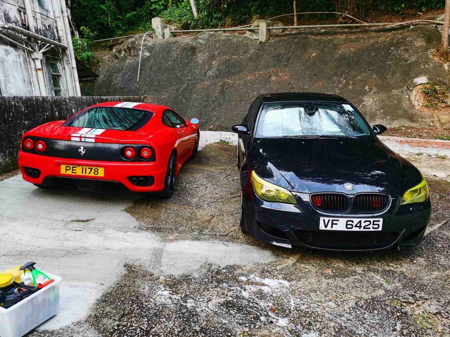

Je termine le lavage du V8 et du V10 en cette fin de journée hongkongaise😁

Sympa le décor exotique qui entoure tes bolides 😎
Oui on pense souvent buildings quand on parle de Hong Kong mais en fait le plus gros du territoire ce sont des forêts. Il y a une vraie culture populaire de la randonnée à Hong Kong
