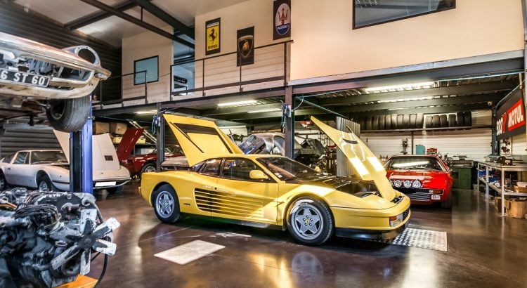

Stew 49 Signaler ce message Posté(e) le 21 décembre 2020 Il l'a été au centime près et dans les délais. Une clé usb m'a été fournie qui contient les photos de toutes les étapes des différentes interventions effectuées. Marc Monpribat ne néglige aucun détail. Son atelier où cohabitent Ferrari et Maserati est d'une propreté clinique. Citer Partager ce message Lien à poster Partager sur d’autres sites

Yves 1 352 Signaler ce message Posté(e) le 21 décembre 2020 Il y a 4 heures, Stew a dit : Il l'a été au centime près et dans les délais. Une clé usb m'a été fournie qui contient les photos de toutes les étapes des différentes interventions effectuées. Marc Monpribat ne néglige aucun détail. Son atelier où cohabitent Ferrari et Maserati est d'une propreté clinique. jolie photo avec de belles Maserati en effet! Citer Partager ce message Lien à poster Partager sur d’autres sites
DAV9XX 53 Signaler ce message Posté(e) le 22 décembre 2020 Belle clinique en effet ! Cette magnifique Testa a eu de bons soins 👌 Citer Partager ce message Lien à poster Partager sur d’autres sites
