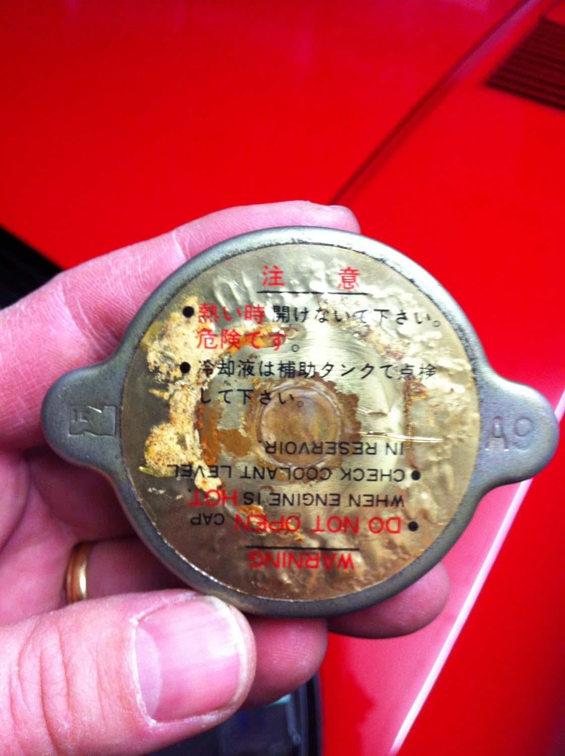

Comme quoi, il ne faut pas mal interpréter les photos !  :))
Le bouchon n'est en aucun cas rouillé ! C'est simplement l'autocollant d'instructions qui a jauni avec le temps...
Bon alors pour en revenir à cette voiture et aux suppositions que nous avons chacun émises à partir des documents fournis, il ne faut pas tout dénigrer en bloc, nous ne sommes pas des proffessionnel, juste des amateur plus ou moins éclairé qui se permettent de donner des avis sur la base de documents donc à prendre avec du recul.
Cela peut être pratique pour des gens qui ne se déplace pas par exemple. Avais tu vu la voiture, si oui combien de fois avant ?
Pour illustrer par un exemple me concernant, les dites photos du bouchon, je n'aurais jamais pu savoir qu'il s'agissait d'un autocollant jauni pour la bonne et simple raison que d'origine, l'autocollant est sur la boite à eau, en aucun cas sur le bouchon. Du reste si tu ne trouves pas l'indication 0,9 sur le dessus dans un des 4 angles, c'est que le bouchon n'est pas celui d'origine. Il est peut être cependant complètement compatible en ayant le même tarage.

voilà la photo du bouchon de radiateur et de son pédigrée ! :D
aurais tu une photo de la partie ressort pour voir l etat ;)
Pascal328GTB
sinon la pression de ta 308 doit etre 0.7 bar ;)
je fais peut etre une erreur mais  c est a partir de des injections que la pression passe a 0.9 bar!
TripleBlack®
euh non... ça toujours été 0,9bar pour les 308, idem pour la GT4 avec qui elle partage son workshop !
D'ou tiens tu le 0,7 bar ? Aurais je manqué un chapitre ?

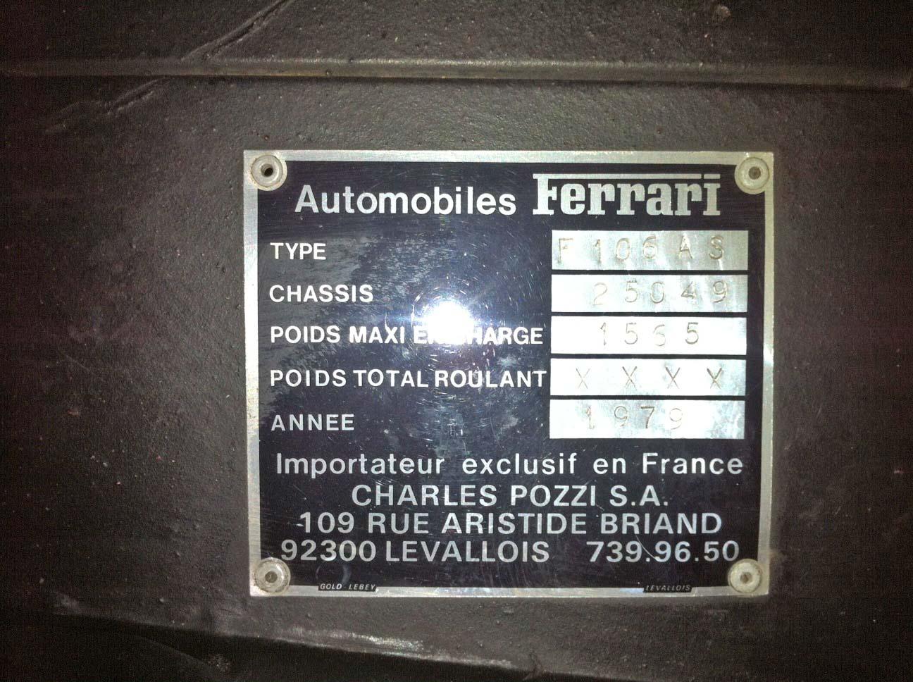

Sullivan !! une 308 japonaise  ;D ;D ;D importé par Pozzi  ;D ;D ;D mais qui est restée sur la côte.... quel programme !
En restant plus sérieux, oui ton bouchon n'est pas du tout d'origine, la forme normale à 4 cotés, celle à 2 cotés est plus celle des Dino. Cependant, la référence fait penser qu'il est taré à 0,9 donc aucun soucis si ce n'est d'avoir l'origine mais bon, tu viens de récupérer la voiture, on te laisse le temps d'atterrir  ;)

son bouchon semble etre un  d une GT4,  pour ca  308 j ai trouve les references 101499 A avec 0.7 bar et
101499 avec 0.9 bar , va comprendre :)

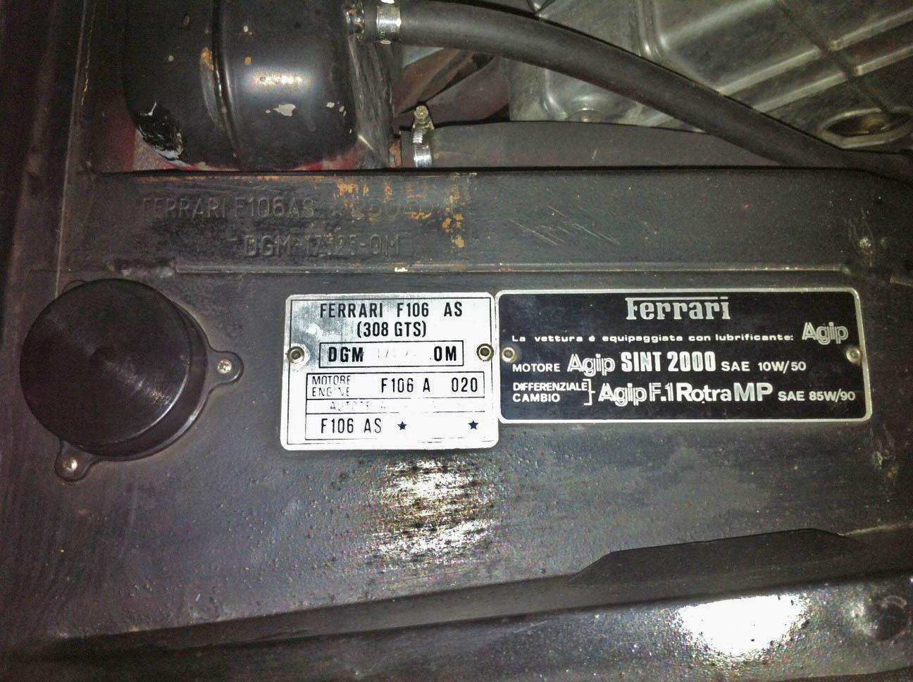

A quoi te sert ce support noir à coté de ton numéro de chassis. Je ne l'avais jamais vu auparavant...
Sullivan
Quel support noir ?? ???
Sullivan
je n'en ai malheureusement aucune idée...  :-[
Je vais le démonter demain pour essayer de savoir ! je vous tiens au jus...
Pascal328GTB
à gauche de ta plaque constructeur
on dirait un vieux buzzer de marche arriere
Sullivan
Vérifie bien au dos des deux porte-clés que tu as l'inscription "A.E Lorioli MILANO"...
:D :D :D C'est écrit !
TripleBlack®
Tiens tiens,...
Tu l'as démonté ? Y a t il un fil qui le relit si c'est un buzzer de marche arrière ?

J'ai bien vu, cependant je me demande encore pourquoi car dans les notices (Euro + US), et le workshop, c'est noté 0,9bar....
Pascal328GTB
oui j ai bien aussi ! ensuite pour les modeles suivant il est calibre a 0.9!
pour ce qui est de la forme du bouchon, j ai remarque que sur des turbo de 82 ils avaient la meme forme

héhéhé ! en fait c'est simplement l'enrouleur du câble de la barre de maintien du capot arrière !  :)) :)) donc pas de Buzz !
