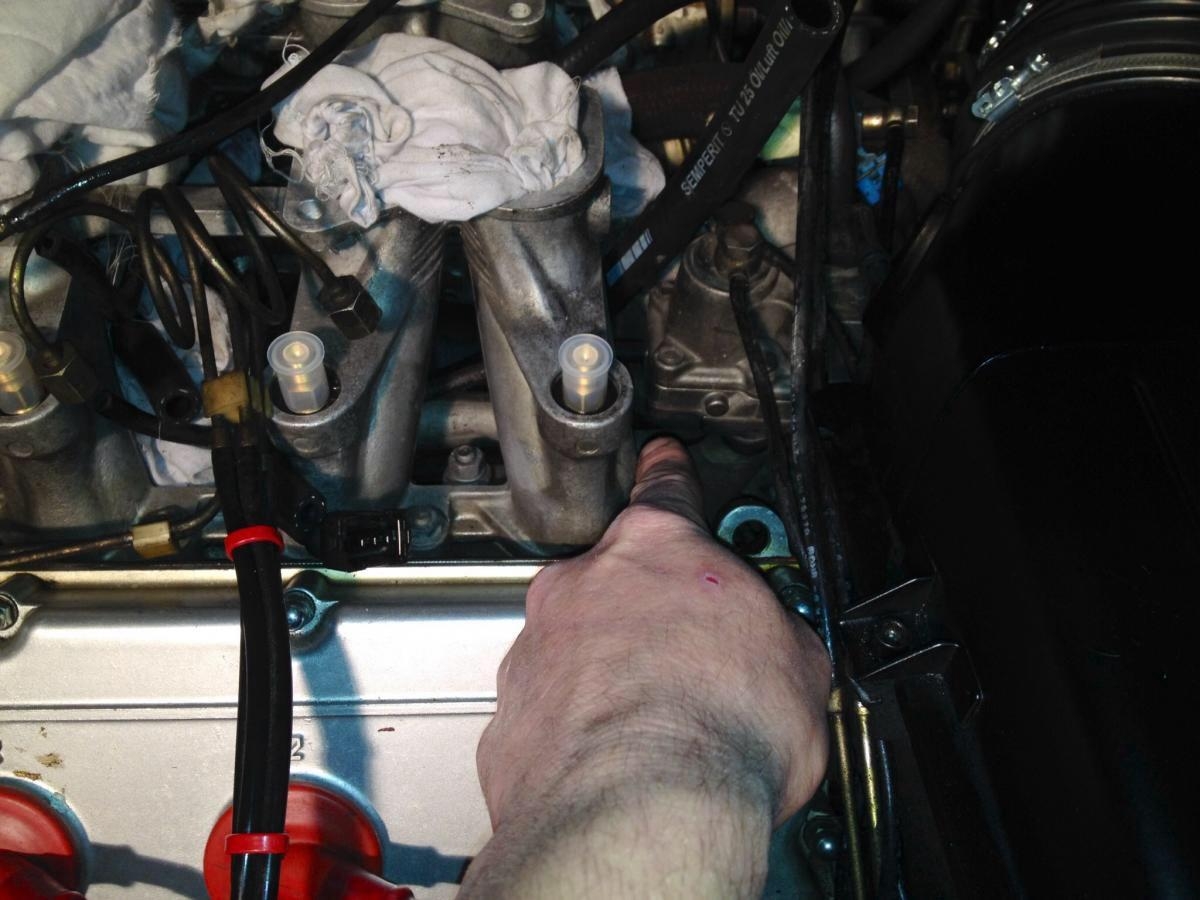

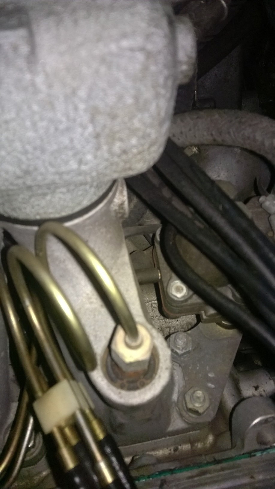

bertrand59 1 172 Signaler ce message Posté(e) le 19 novembre 2020 L'info est dans la notice d'entretien. Il n'y a pas de véritable plaque mais un méplat ou le numéro moteur est noté. Par contre il est particulièrement difficile a voir et prendre une photo du numéro complet nécessite une micro caméra. Bon courage ! Citer Partager ce message Lien à poster Partager sur d’autres sites
speedy 2 546 Signaler ce message Posté(e) le 20 novembre 2020 (modifié) Le moteur 3,2 litre n° 17330 de ma GTB #81085; la plaque est bien là où le dit Bertrand - milieu de l'image, légèrement vers le bas et sur la droite, on lit tout juste le numéro "17330"; et toujours comme dit par Bertrand, très difficile à photographier. J'y arrive tout juste sur ma GTB, mais pas sur ma GTS. Modifié le 20 novembre 2020 par speedy Typo Citer Partager ce message Lien à poster Partager sur d’autres sites

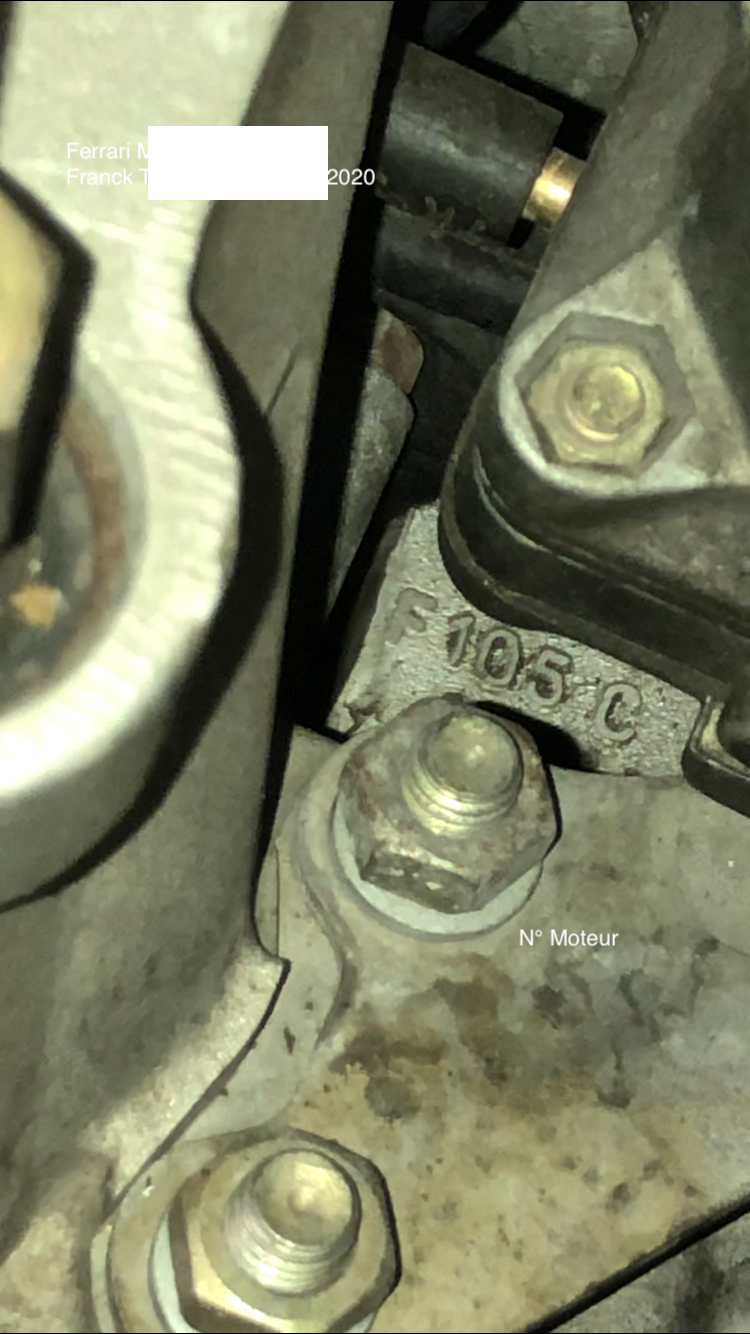

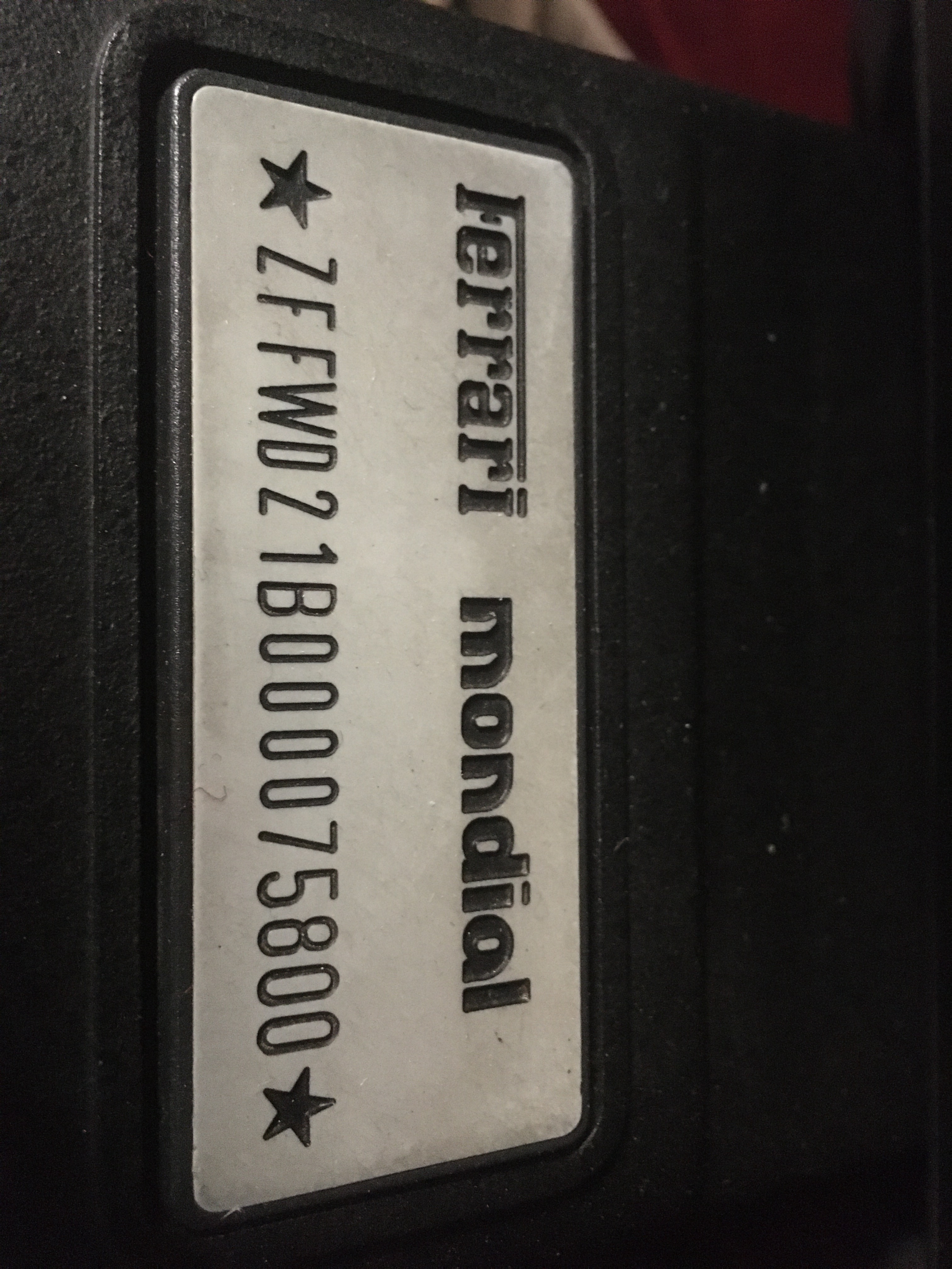

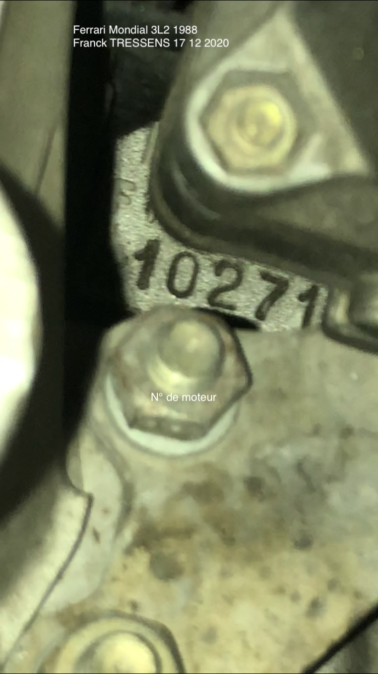

franck1 100 Signaler ce message Posté(e) le 17 décembre 2020 Merci les amis ! j'ai trouvé ,shooté, envoyé les documents demandés par la FFVE. Pour vos registres, voici le n° du moteur ( ne sachant lequel est le bon, voici les 2 ) et le n° de série. Bien amicalement, 1 Citer Partager ce message Lien à poster Partager sur d’autres sites
bertrand59 1 172 Signaler ce message Posté(e) le 17 décembre 2020 Il y a 6 heures, franck1 a dit : Merci les amis ! j'ai trouvé ,shooté, envoyé les documents demandés par la FFVE. Pour vos registres, voici le n° du moteur ( ne sachant lequel est le bon, voici les 2 ) et le n° de série. Bien amicalement, Merci pour les photos. Ton moteur est logiquement un type F105C numéro de série 10271. Par contre un nom apparait sur la 2eme photo, a voir si c'est un oubli Citer Partager ce message Lien à poster Partager sur d’autres sites
franck1 100 Signaler ce message Posté(e) le 19 décembre 2020 C'est le mien...Pas grave je vis ma passion au grand jour ! Citer Partager ce message Lien à poster Partager sur d’autres sites
