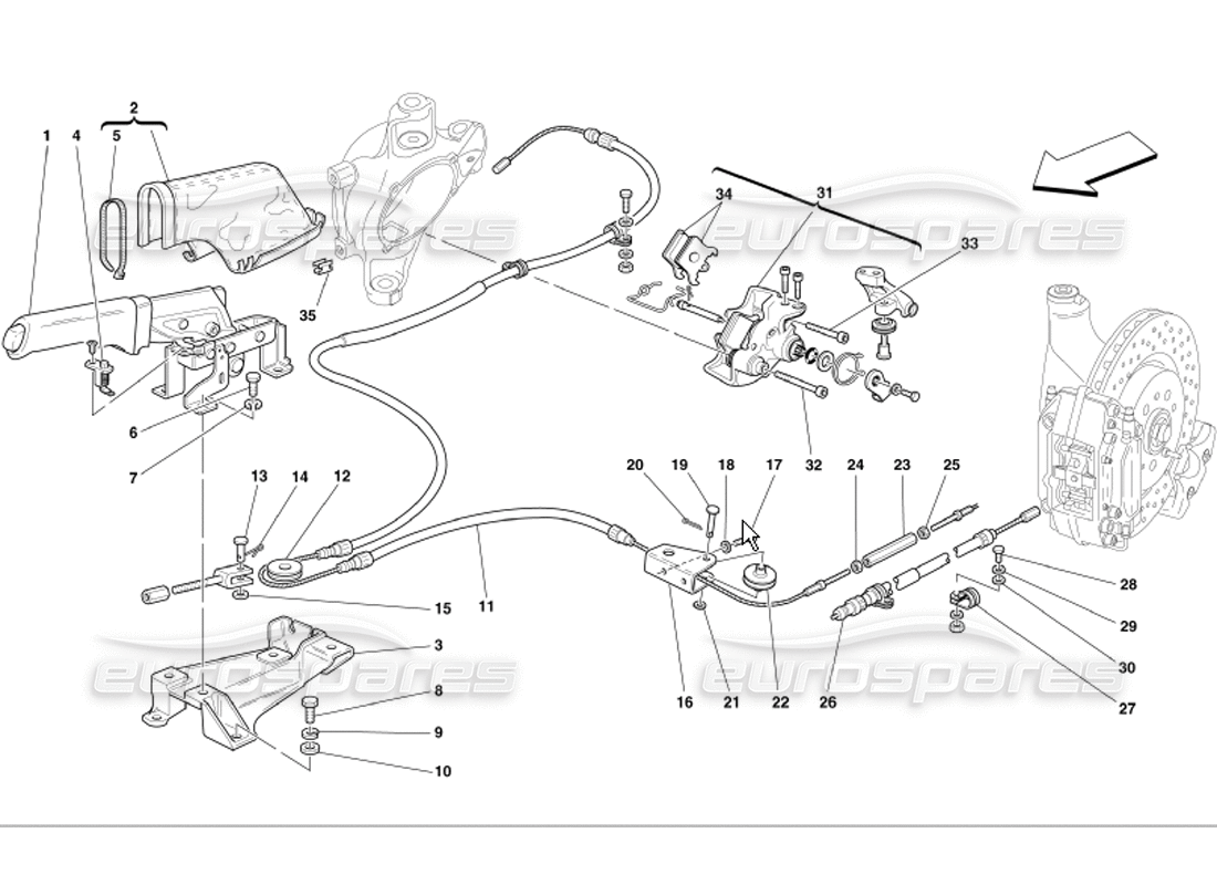

Voilà, je viens de changer les plaquettes de frein à main car j'avais perdu une garniture coté droit et le freinage était vraiment faible surtout sur la roue gauche. J' ai retendu le câble mais le freinage de la roue gauche est toujours plus faible que la droite. L'étrier n'est pas grippé et le câble le plus court non plus. Quelqu'un a-t-il déjà eu ce problème?

ne t’inquiètes pas trop, c'est pareil sur la mienne, j'avais essayé de le régler au mieux mais le coté gauche est toujours plus faible que le droit !! javais un peu peur pour le CT, mais chaque fois c'est passé sans problème.
Quand tu regardes le montage du cable, tu comprends le pourquoi ! c'est un systeme un peu tortueux !!  le cable droit etant direct, il se tend peut etre mieux au serrage que le gauche a cause de la poulie intermédiaire.

J'ai regardé et tout est ok. C'est quand même pas une réussite ce frein à main.
