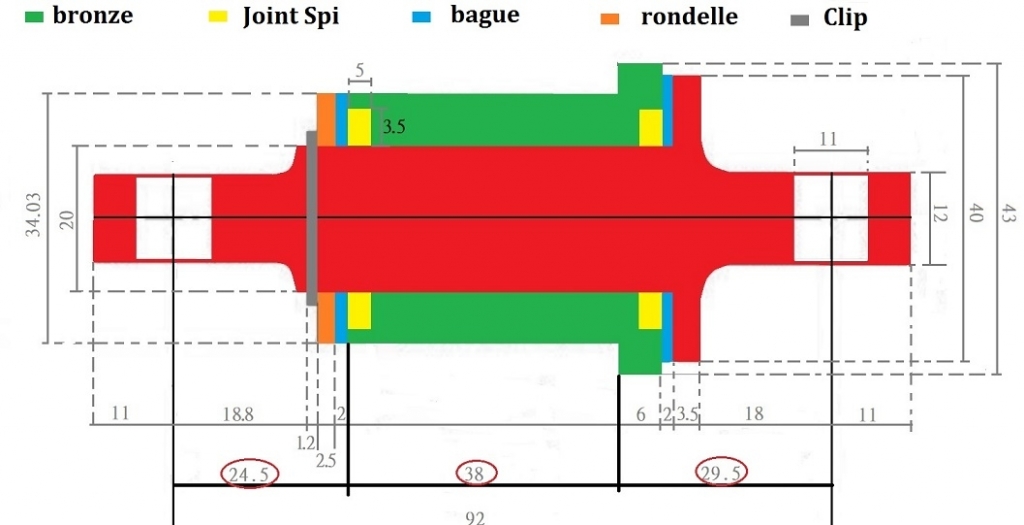

Donc, voilà mon projet : remplacer toutes les parties en caoutchouc (triangle inferieur, triangle supérieur, amortisseurs) par du bronze et supprimer ainsi le caoutchouc
Question : En absence de caoutchouc, est-ce que les fixations des triangles inferieurs et supérieurs du chassis en alu, vont pas telles pouvoir absorber et supporter les vibrations de la route et les contraintes du chassis, sans se fragiliser ou se fissurer??

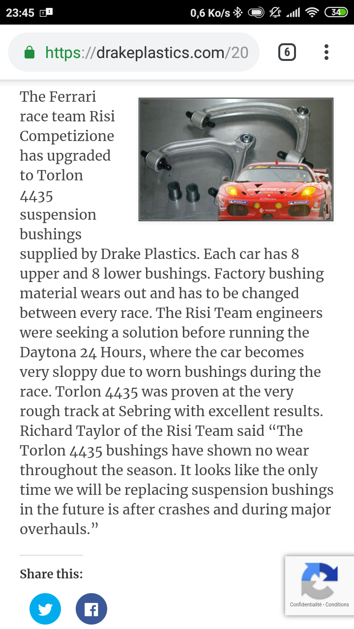

J’ai l’expérience compétition et préparation de trains.
l’Ertalon comme sur les challenge , c’est bien s’use sans endommager le châssis ou les triangles mais par contre les bruits de route sont emplifiés , le confort est perdu .
s’attendre  a 10000 km de tout refaire .

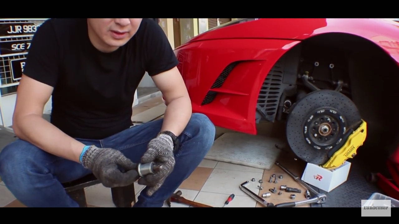

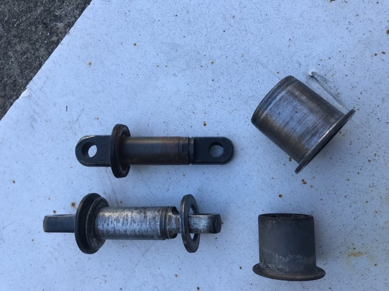

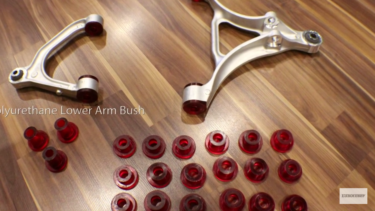

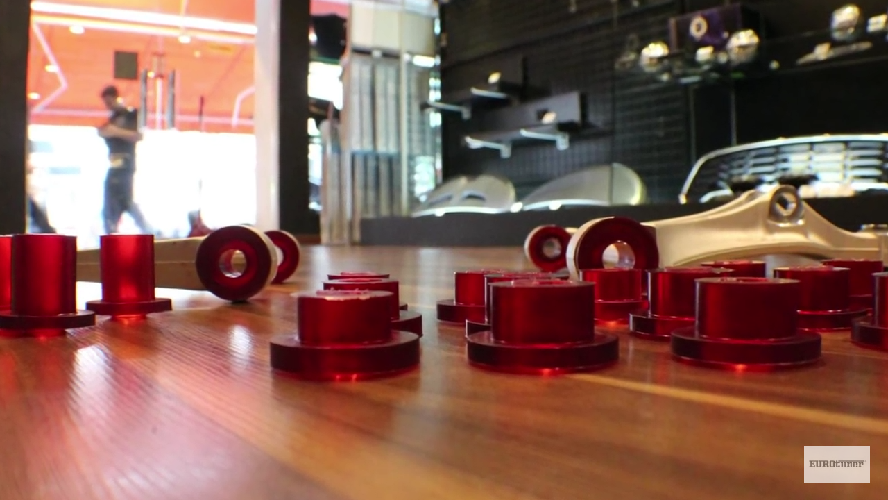

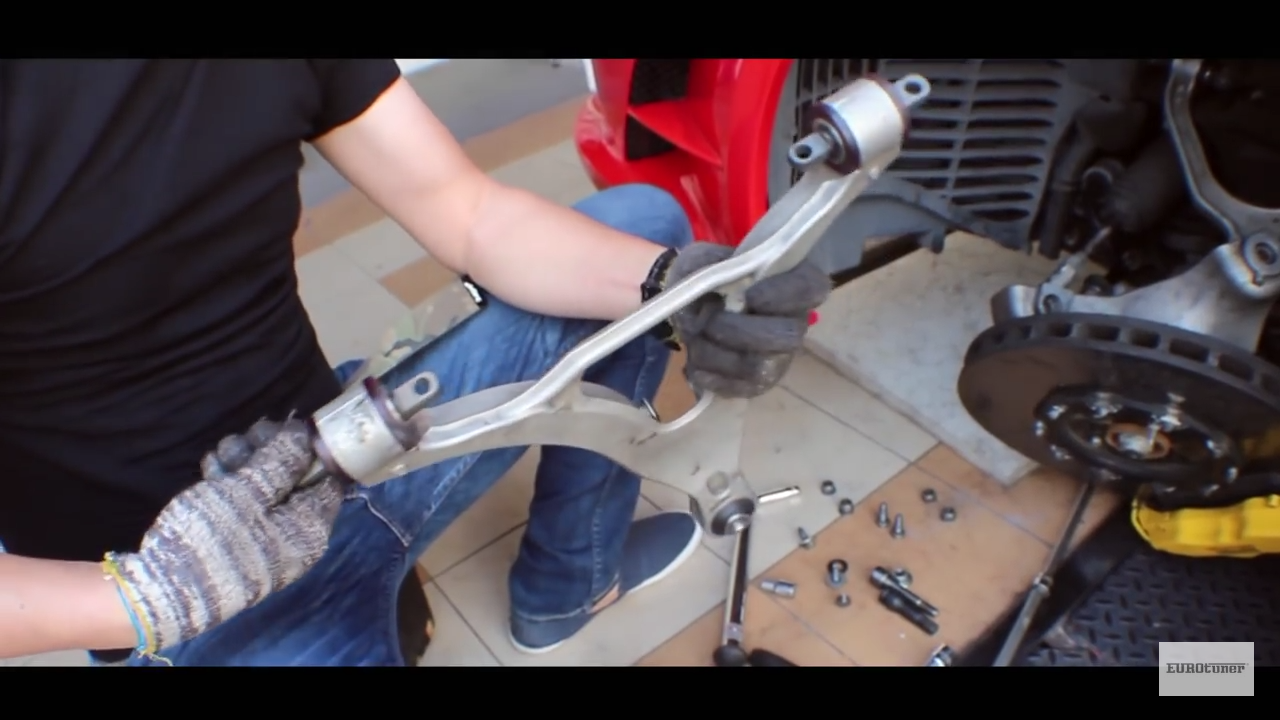

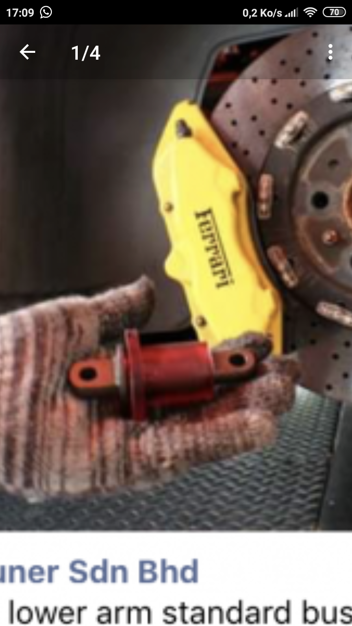

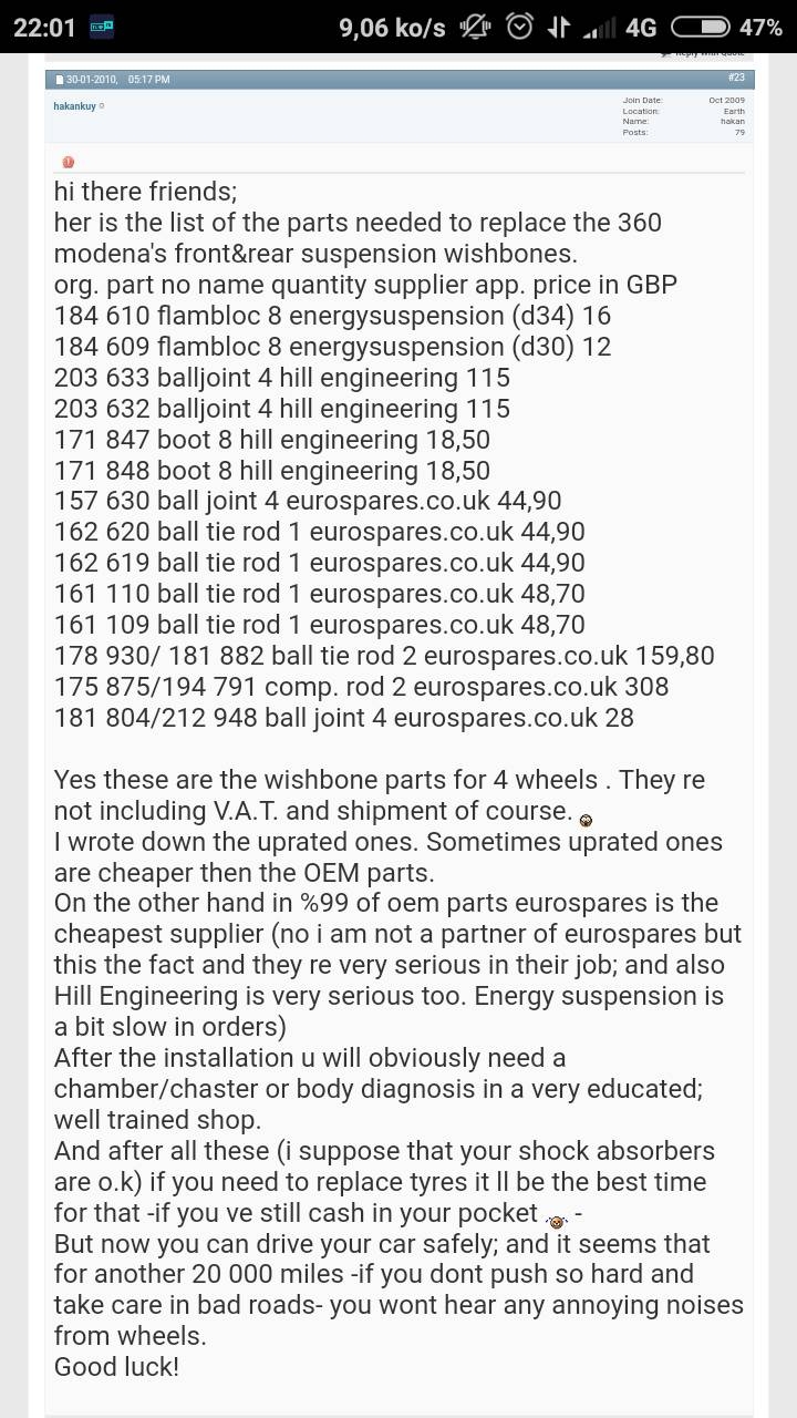

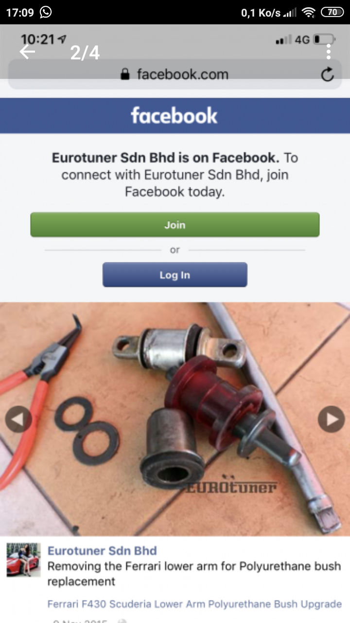

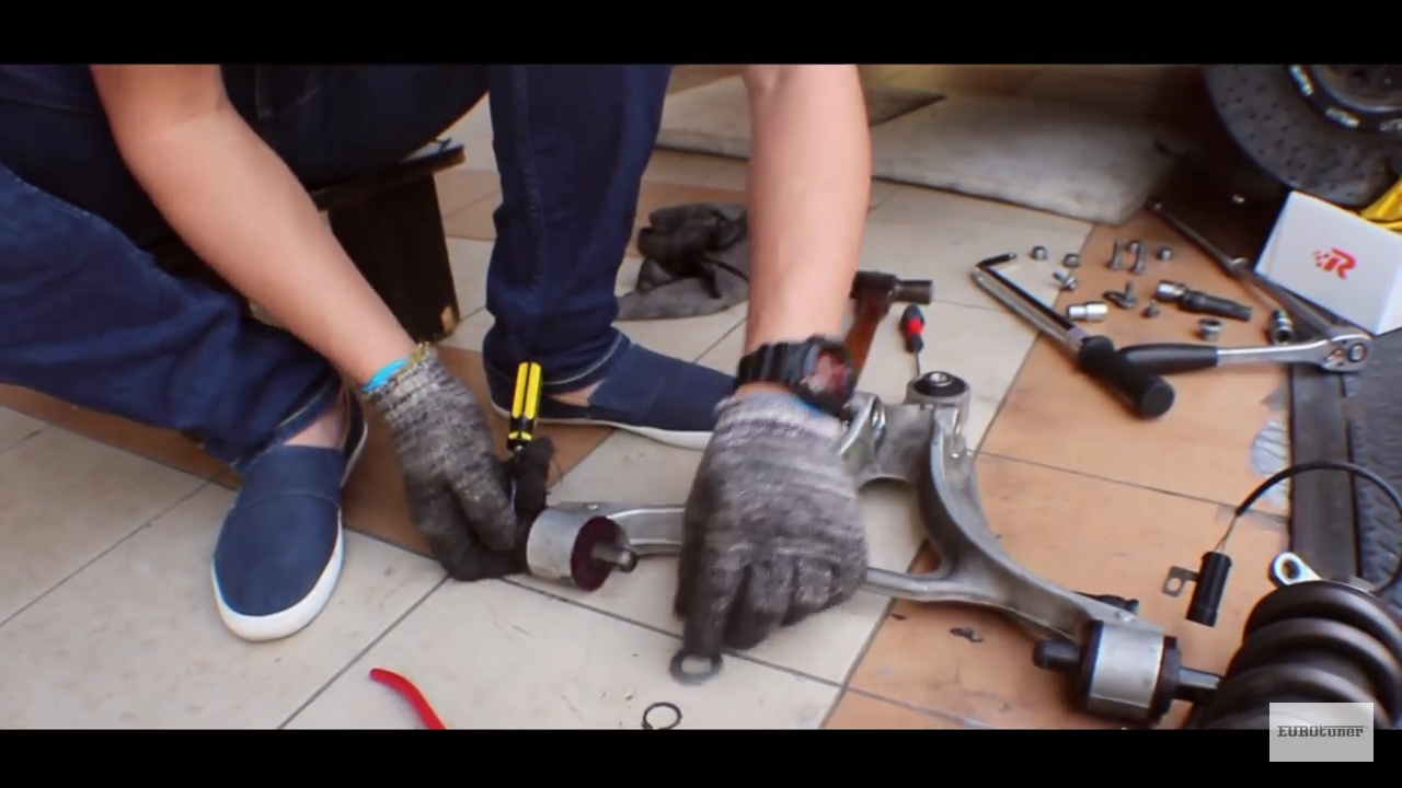

Eurotuners en Malaisie :

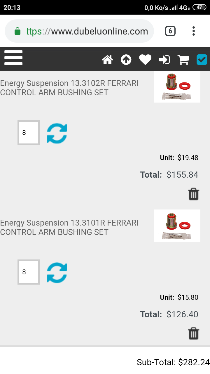

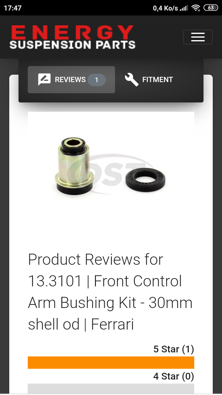

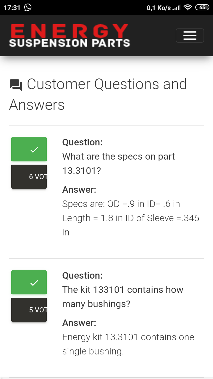

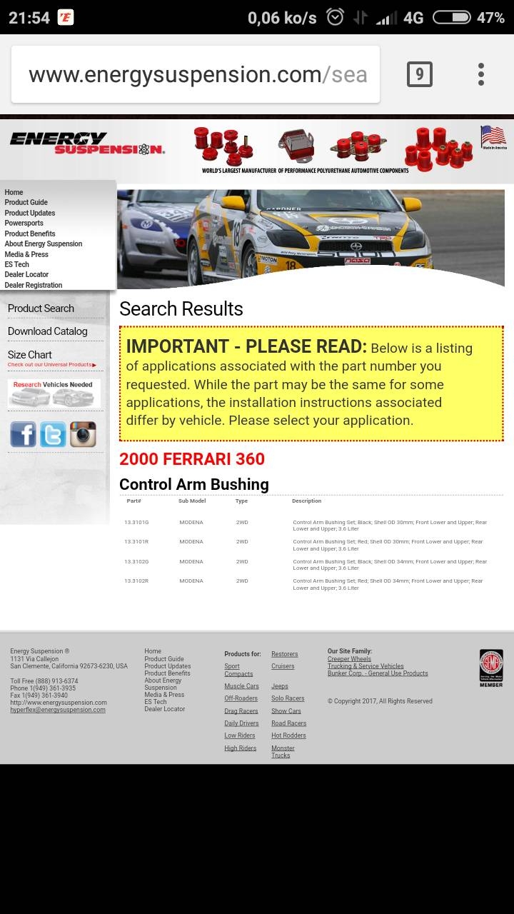

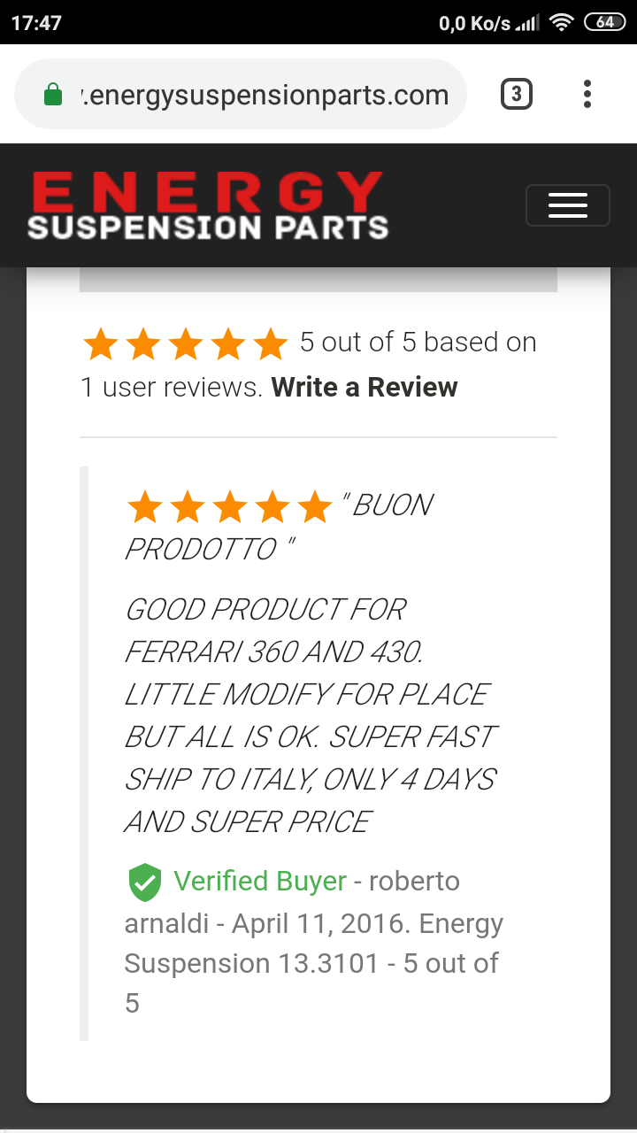

Energy suspensions aux USA.
Une solution que j'ai failli acheter mais une petite voix m'a toujours dit de me méfier que ce soit réellement compatible car malgré le commentaire positif sur le site marchand, les posts sur Fchat sont moins enthousiastes sur la faisabilité.

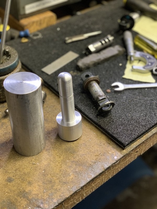

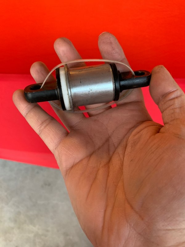

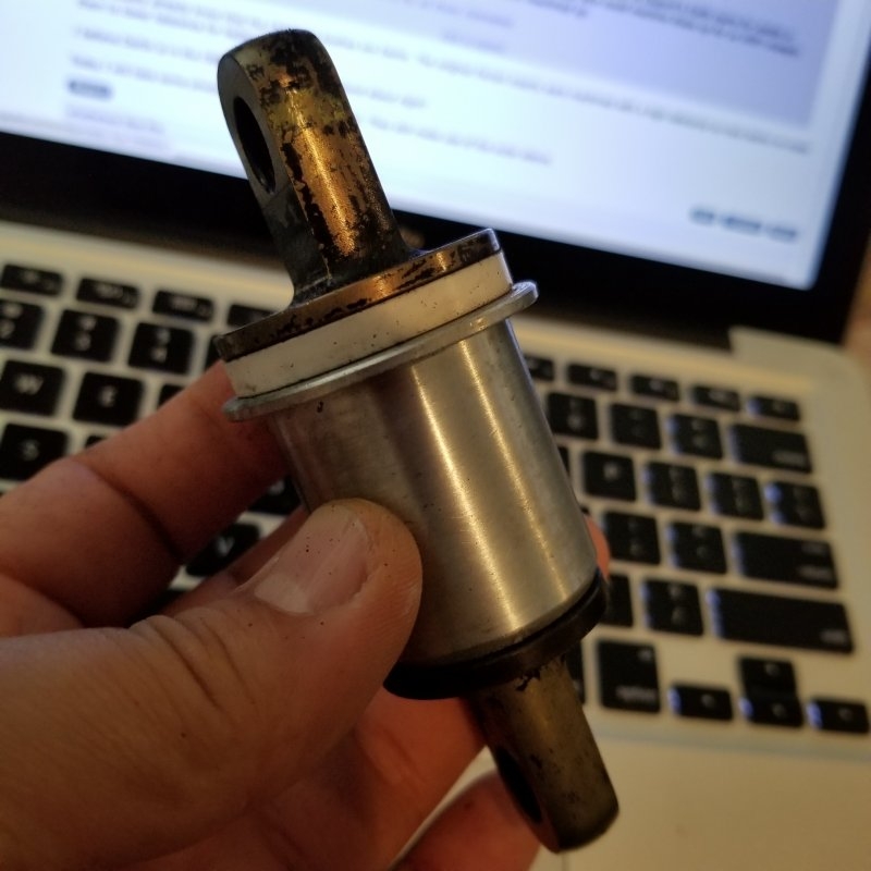

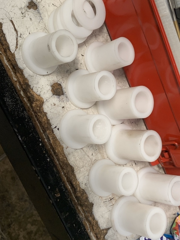

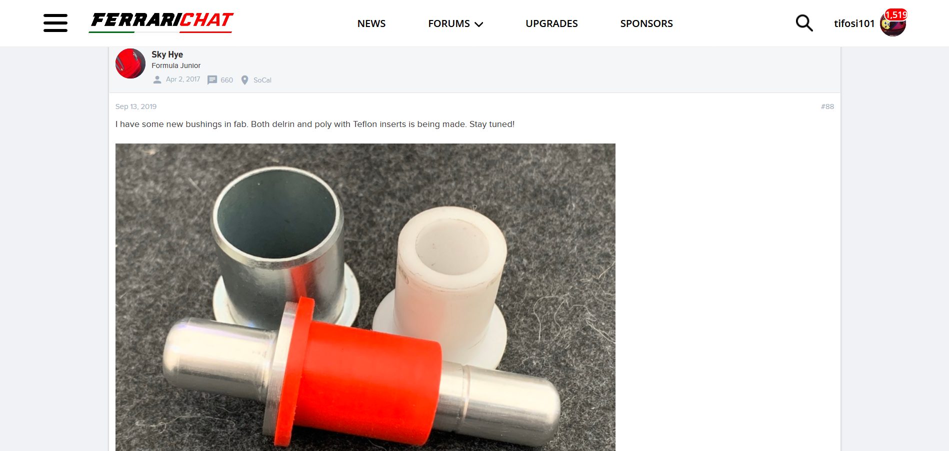

La refabrication en matière Delrin vendue par un membre de Fchat :
"I personally like the delrin feel, as long as you have good roads. It makes the system very solid. I have had requests for Poly shock bushing and Poly Sway Bar too. If you have ever driven a CS you know how solid that suspension is."
https://www.ferrarichat.com/forum/threads/360-430-a-arm-bushes.591155/page-4#post-147073107

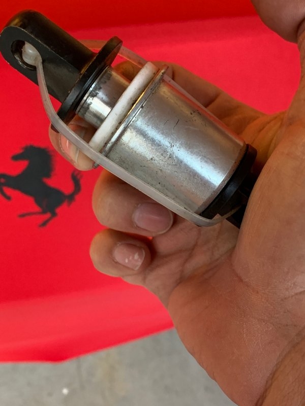

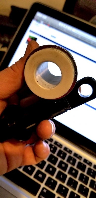

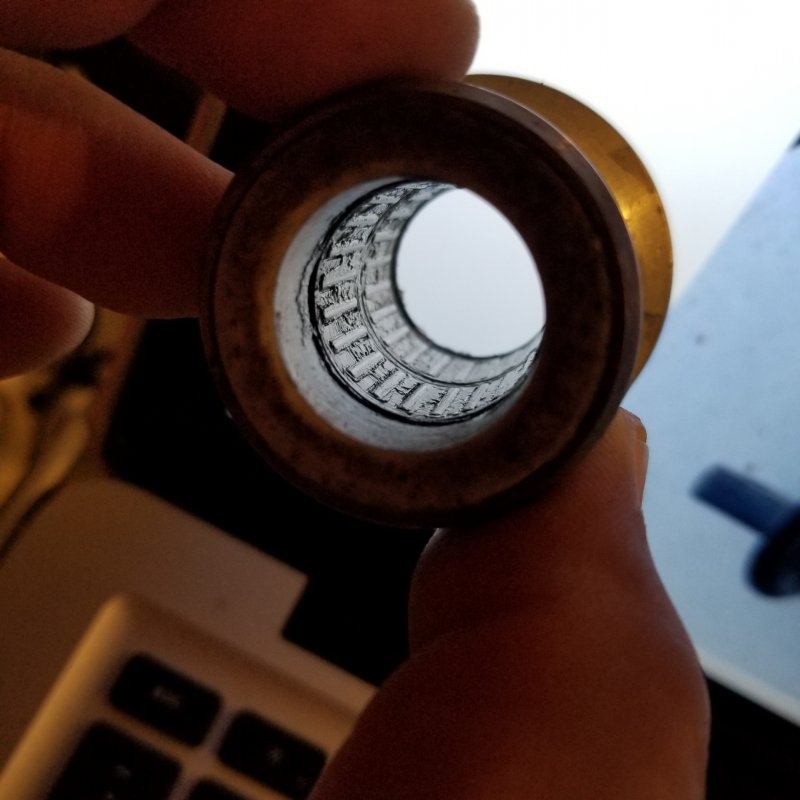

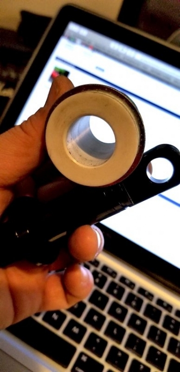

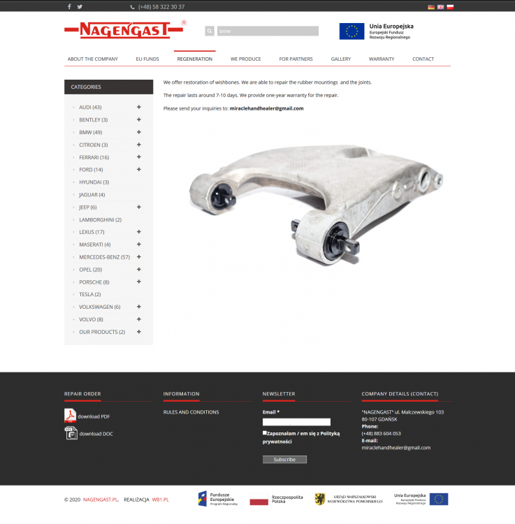

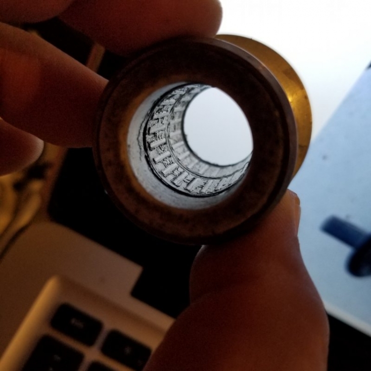

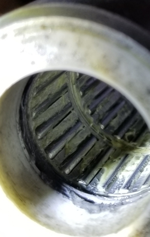

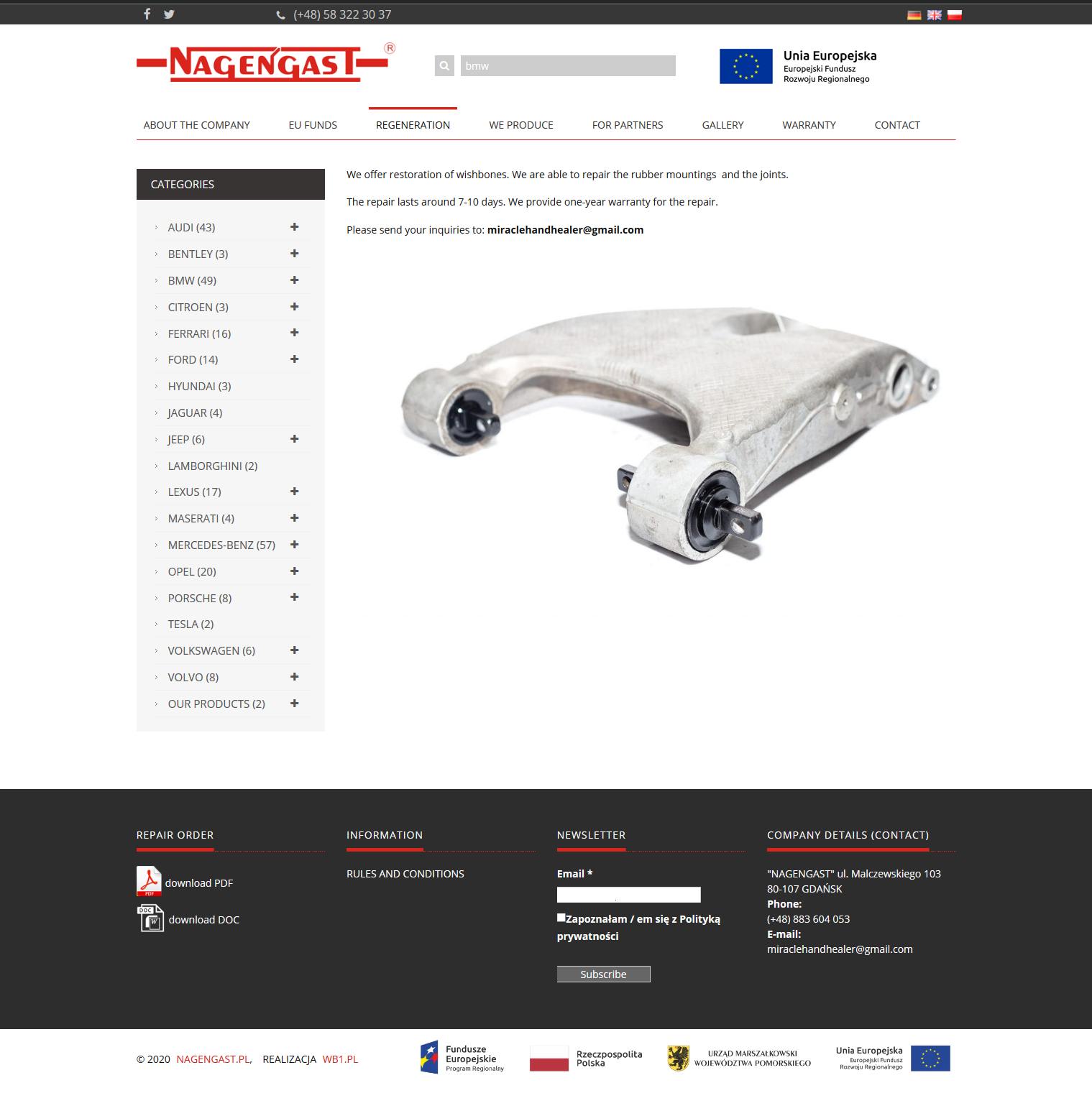

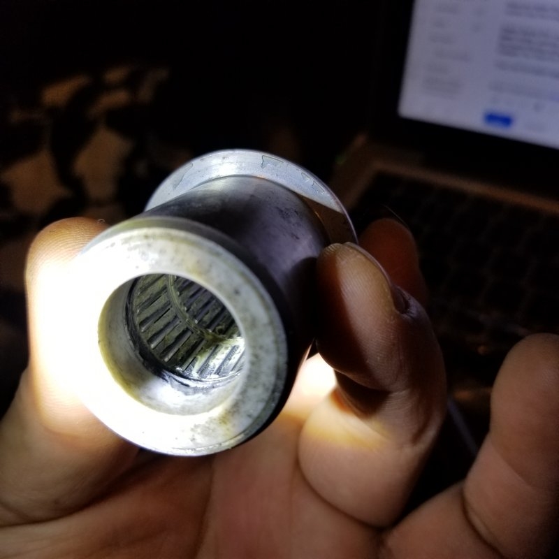

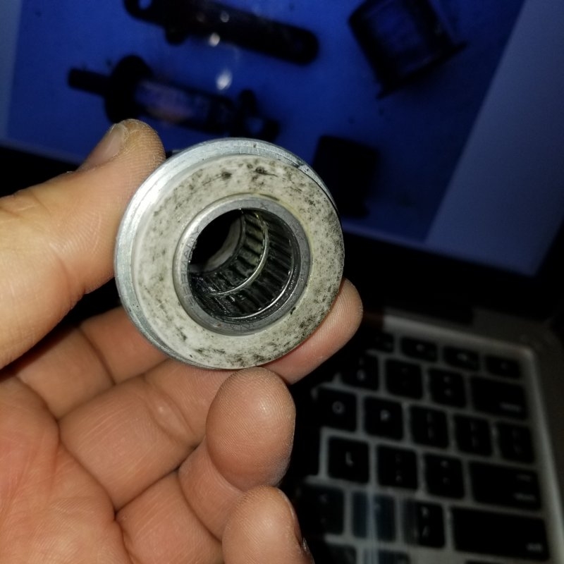

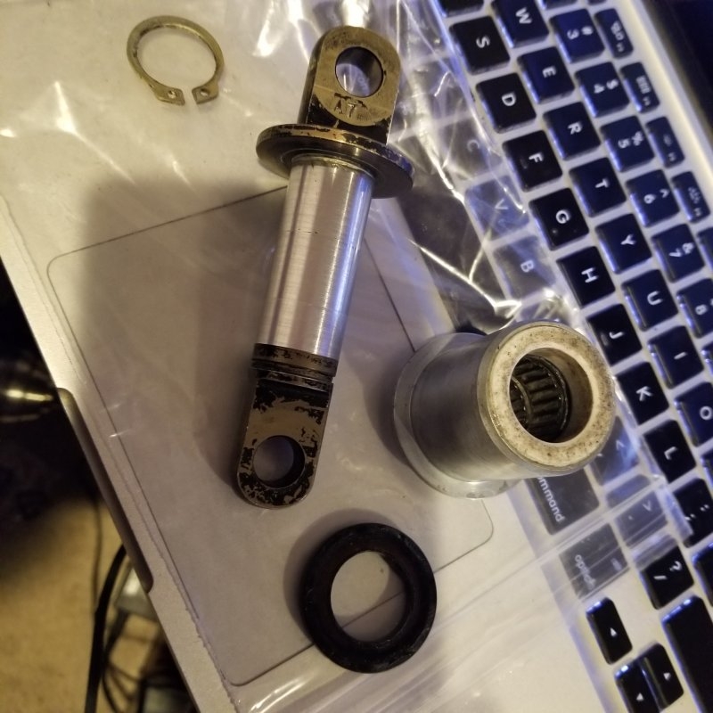

A titre d'info, les silentblocs avec roulement à aiguilles pour les versions compétition de la 360 :
Modifié par tifosi101

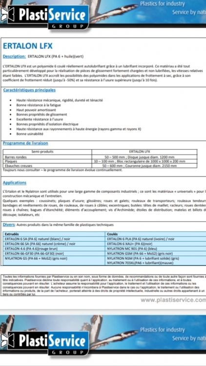

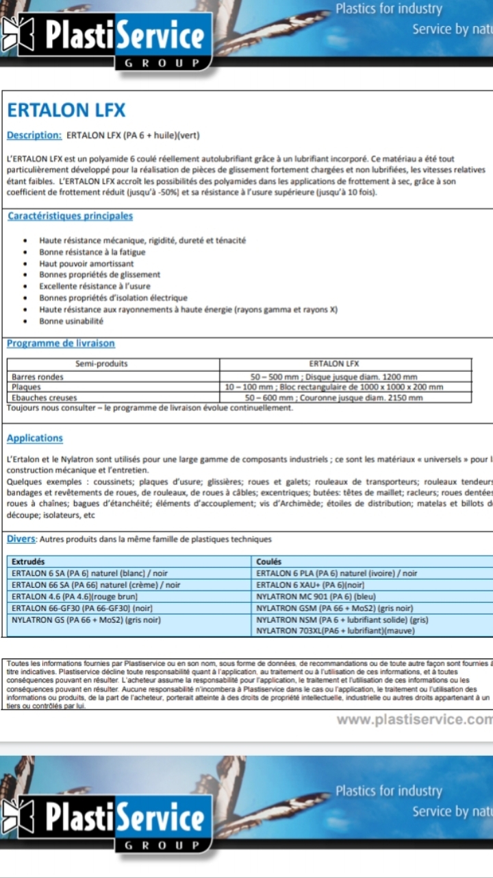

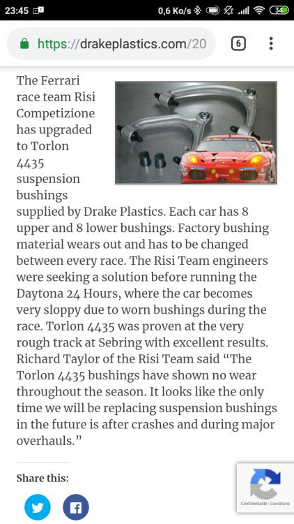

Pas mal du tout... De mon côté, j'ai fait des recherches et apparemment il y a une nouvelle génération d'Ertalon autolubrifiante qui vient d'arriver sur le marcher : l'Ertalon LFX
Donc Delrin vs. Torlon vs. Ertalon 🧐🤔
