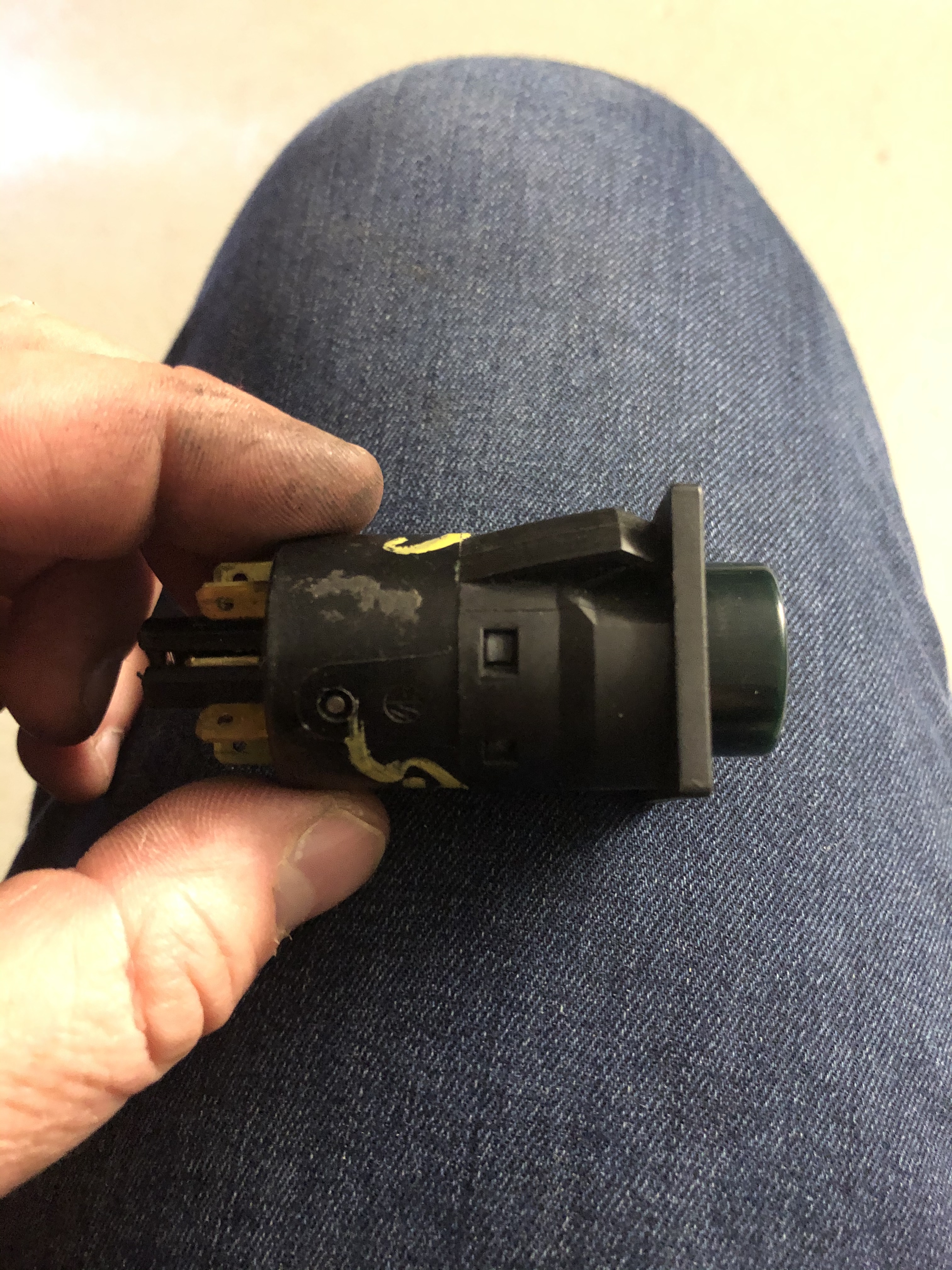

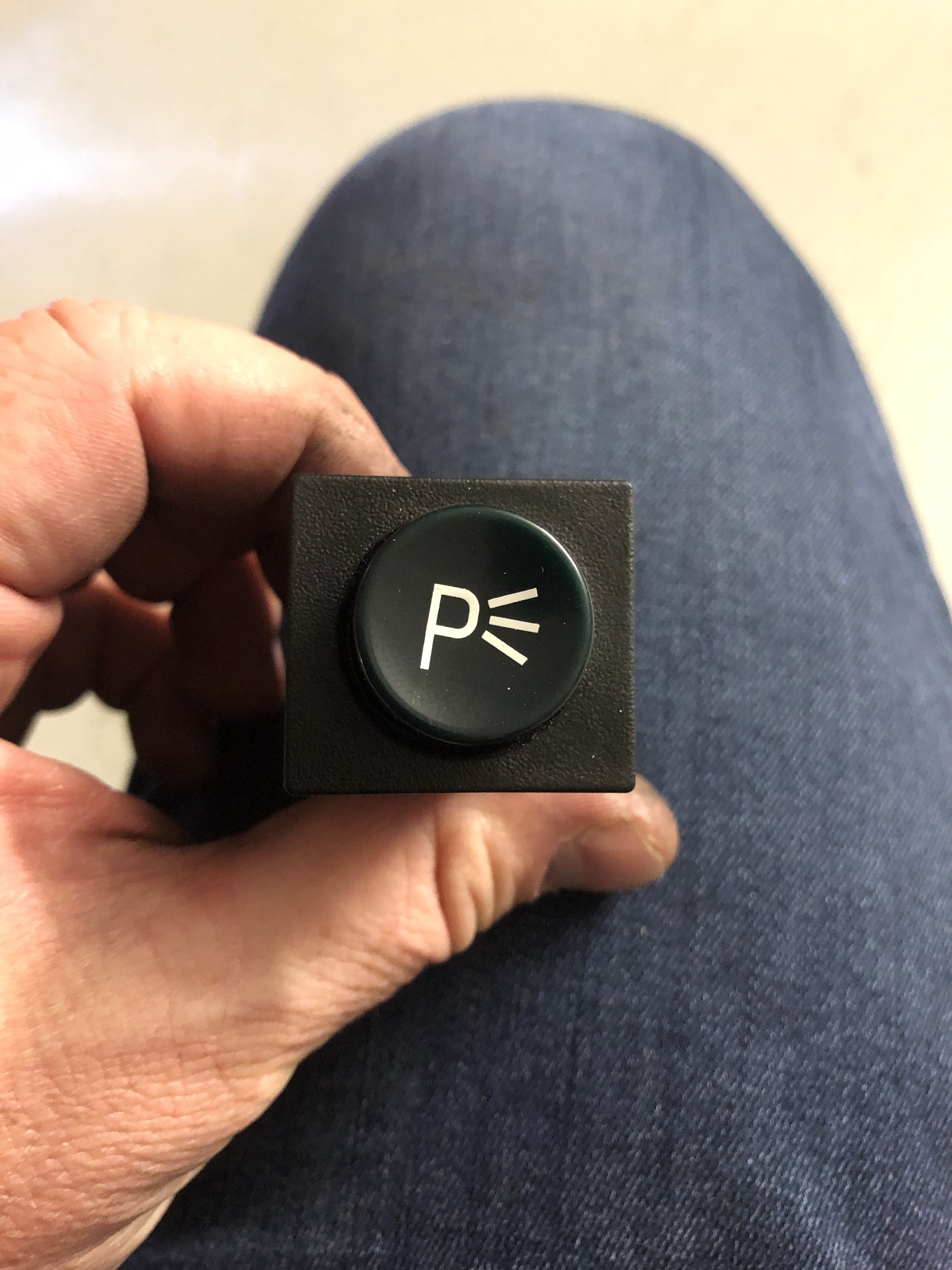

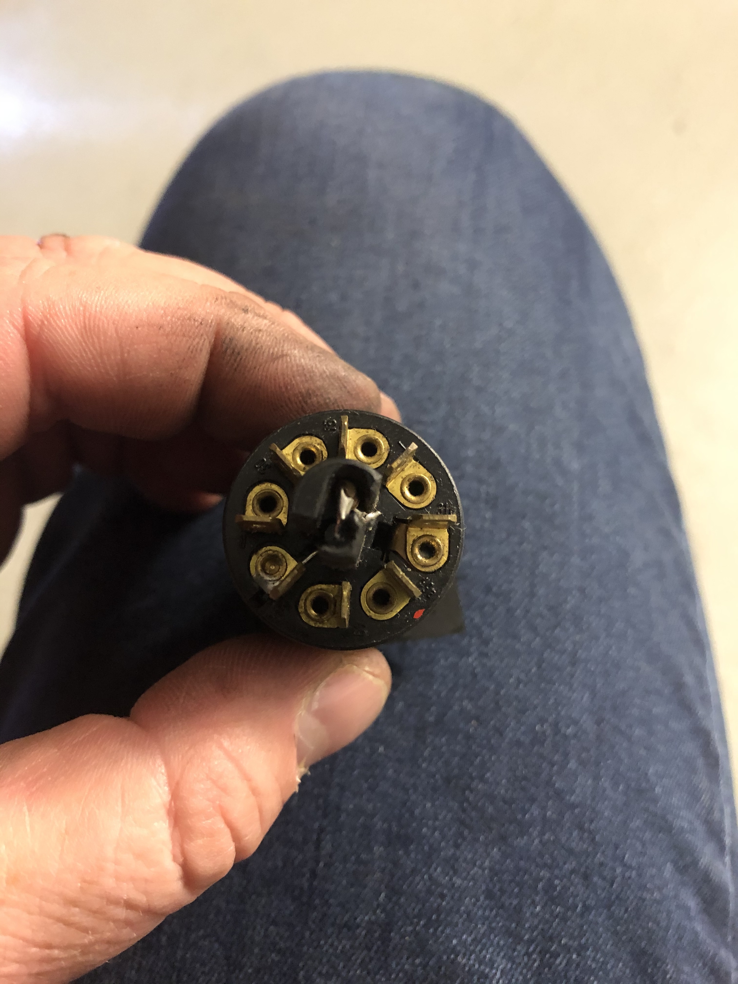

Mika 348 • Ferrari 512 TR Adhérent Ferrarista • 12 ans Ferrarista Signaler ce message Posté(e) le 9 janvier 2021 par contre autre défaut, je les découvres 🙄 j’ai ce voyant vert au niveau du tableau de bord. (A gauche du volant) qui est aussi je pense l’interrupteur de commande des feux de position à l’avant. ‘il reste allumé en continue. même si je coupe le contact, le voyant reste allumé et les feux de position aussi. il faut que je coupe eu coupe circuit pour le couper. pouvez vous me confirmer que c’est bien un interrupteur de commande, en plus d’être un voyant d’indication? je suis presque certain à 99.9% car lorsque j’appuie dessus, les feux de position se coupent mais quand je relâche la pression, il revient en position allumé. ‘je suppose qu’il devrait passer en mode arrêt à chaque impulsion comme un simple bouton poussoir. ‘merci encore. Citer Partager ce message Lien à poster Partager sur d’autres sites

michel3482 • Ferrari 512 TR Adhérent Ferrarista • 14 ans Ferrarista Signaler ce message Posté(e) le 9 janvier 2021 Il y a 2 heures, Mika 348 a dit : par contre autre défaut, je les découvres 🙄 j’ai ce voyant vert au niveau du tableau de bord. (A gauche du volant) qui est aussi je pense l’interrupteur de commande des feux de position à l’avant. ‘il reste allumé en continue. même si je coupe le contact, le voyant reste allumé et les feux de position aussi. il faut que je coupe eu coupe circuit pour le couper. pouvez vous me confirmer que c’est bien un interrupteur de commande, en plus d’être un voyant d’indication? je suis presque certain à 99.9% car lorsque j’appuie dessus, les feux de position se coupent mais quand je relâche la pression, il revient en position allumé. ‘je suppose qu’il devrait passer en mode arrêt à chaque impulsion comme un simple bouton poussoir. ‘merci encore. sur la mienne , cet interrupteur restait coincé en position allumée, , je l'ai debranché en attendant d'en trouver un à prix correct Citer Partager ce message Lien à poster Partager sur d’autres sites
Mika 348 • Ferrari 512 TR Adhérent Ferrarista • 12 ans Ferrarista Signaler ce message Posté(e) le 9 janvier 2021 C’est donc encore un défaut connu. quand tu appuis sur le bouton, les feux s’arrêtent mais quand tu relâches la pression sur le bonton, ils se rallument ? C’est bien ça? si c’est le cas c’est juste l’inter qui est HS Citer Partager ce message Lien à poster Partager sur d’autres sites
