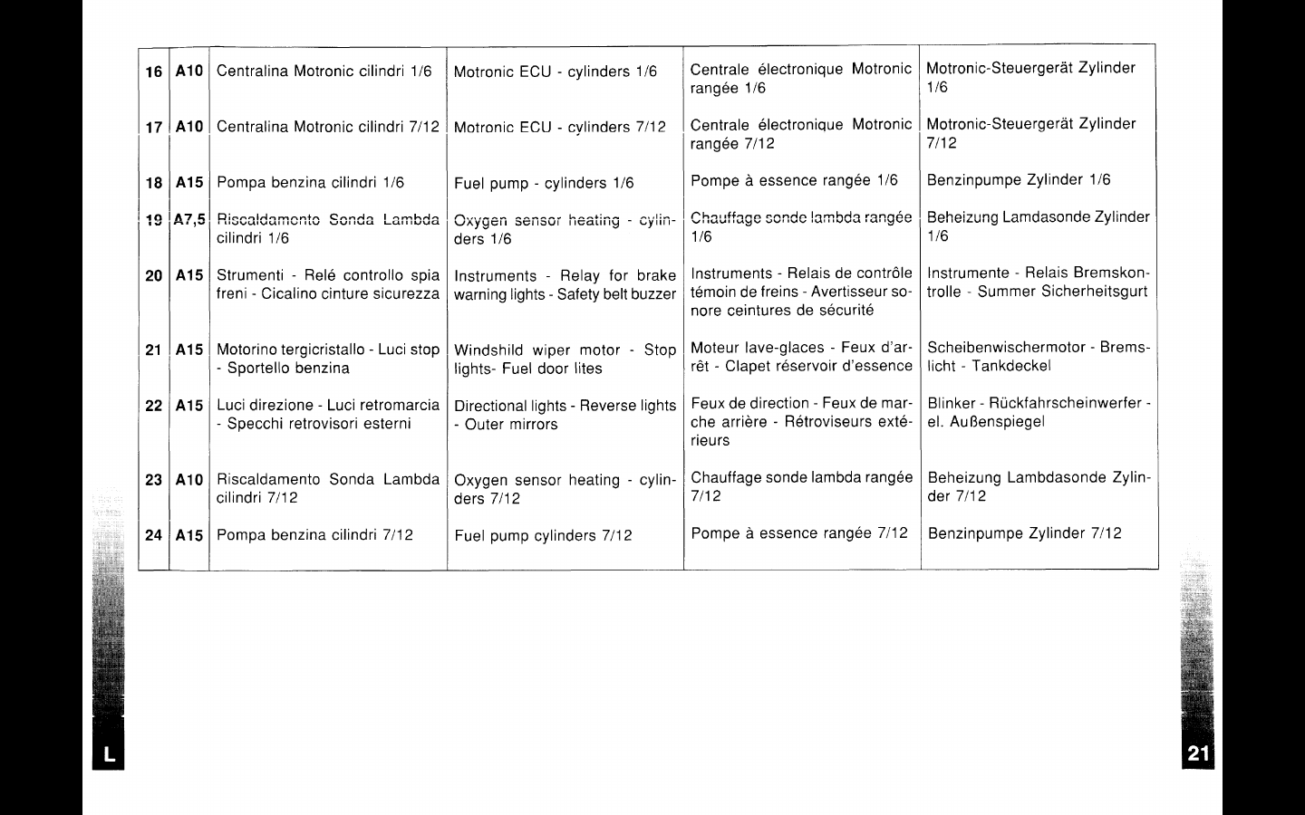

  4. Où pourrais-je trouver un tableau avec les différents relais et fusibles de la voiture ? Il me semble que ça faisait partie de la documentation d'origine, mais je ne l'ai malheureusement pas reçu. J'ai un problème avec ma pompe lave-glace qui ne s'actionne pas quand je tire le levier, et mon manomètre de pression d'huile s'affole dès que je touche l'accélérateur.

Il y a 7 heures, Knapneder a dit :
Modifié par bernard

il y a 13 minutes, Knapneder a dit :
Merci pour le schéma, c'est exactement ce que je cherchais !
Personnellement , vu le prix des relais , je n'hésiterais pas !
