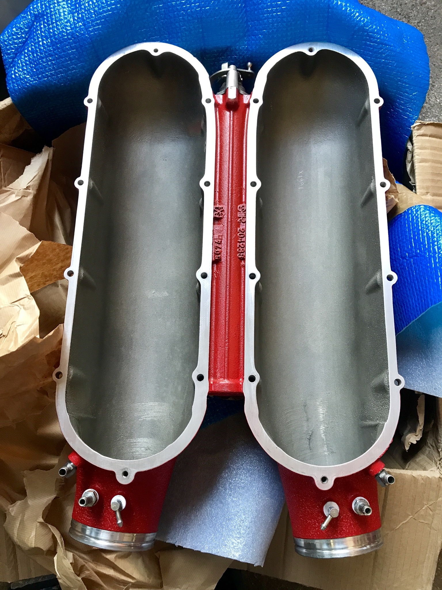

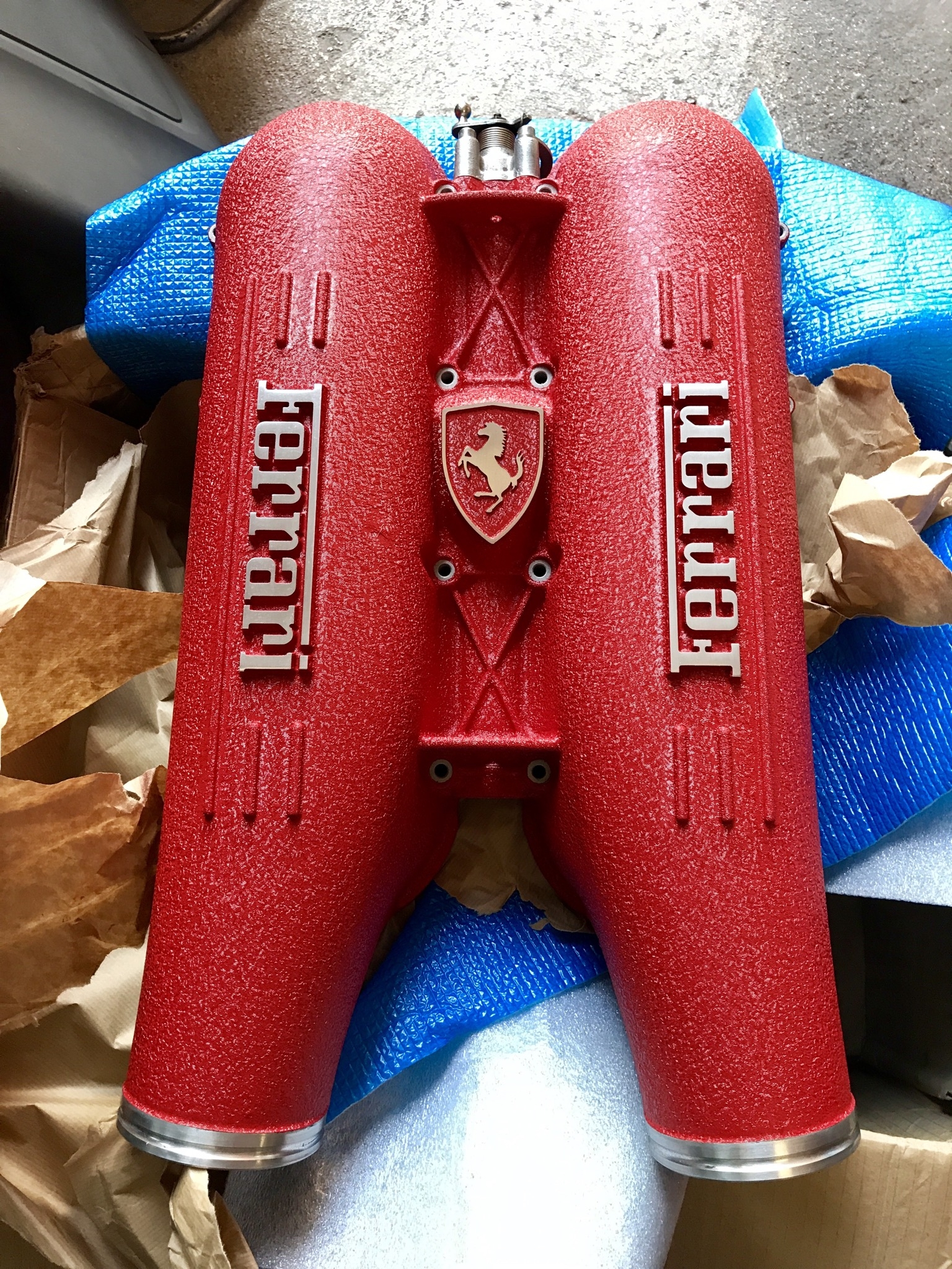

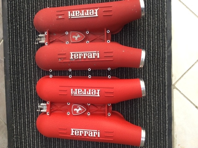

Bonsoir à tous,
j’ai la chance de résider dans les Hauts de France et encore plus dans le 62 juste à 2 kms du 59 et j’avoue que les 4 week-end de mars ou nous sommes
totale
ent confinés vont me permettre de choyer la belle, réceptionnée il y a tout juste un mois, je n’avais pas vu le plénum d’admission avec toute sa peinture
écaillée et boursoufflée, ayant eut l’opportunité d’en acquérir un complètement neuf, j’ai commandé les colliers et les 2 grands joints noirs chez Pozzi.

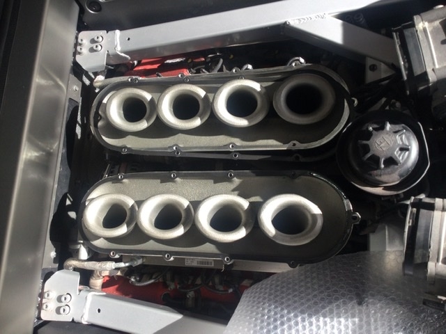

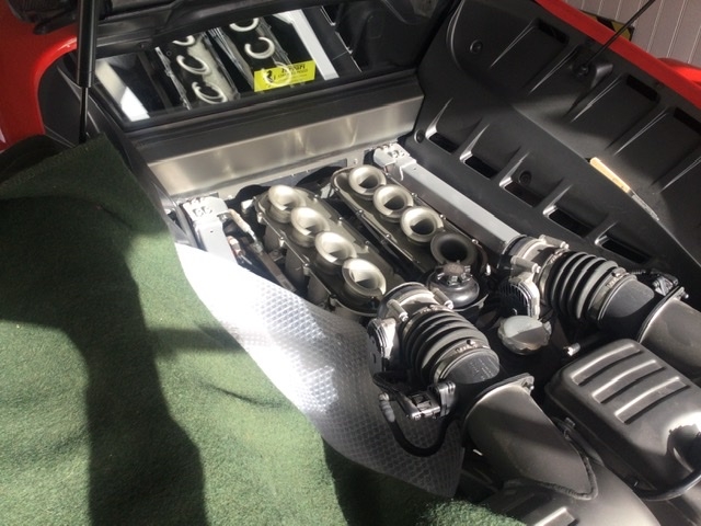

samedi dernier installation de l’échafaudage dans le garage car le plénum possède bon nombre de vissés sur le dessus (16 de mémoire) mais aussi
les plus amusantes se trouvent en dessous et à l’arrière (2 de chaque) , si vous vous décidez d’entreprendre la même démarche pour refaire la peinture
vermiculée du votre , soyez très prudent pour ces visses du dessous de ne pas les faire tomber dans le moteur....
puis en effet après quelques conseils de certains , la petite sphère a l’avant est juste emboîtée en force sur la bile métallique .
la position idéale est de faire corps avec à voiture donc d’être allongé sur le moteur.

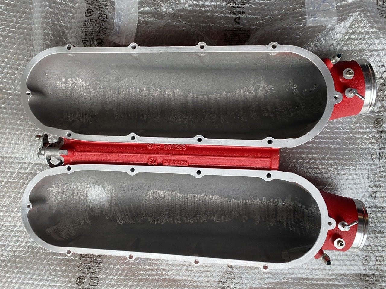

puis après le démontage, je compare les deux l’un à côté de l’autre et la je m’aperçois que le cylindre central sur l’ancien bascule en actionnant le ressort très très facilement alors que sur le nouveau il est très difficile mais séance de démontage, graissage..... je le fais pivoter à la main à multiples reprises et après qu’il soit beaucoup plus souple je valide le remontage, après avoir remplacer les 2 grands joints noirs.
le clip sage de la tige sur la bille métallique est beaucoup plus facile que le démontage
sans faire d’autosatisfaction car je ne suis pas un grand habitué de ce genre d’intervention, je me dis, dans quoi me suis je engagé !
ma crainte était d’habiter les ailes en travaillant penché mais la position allongée sur le moteur m’a  fortement rassurée.
Au final c’est sympa de bosser un peu sur sa 430 tout en lui faisant un câlin. (Confère photo1)
si question , n’hésitez pas

Sinon moi j’avais fait refaire le vermiculé par « http://www.wrinkle-effect.fr/»,
@33manu avait conseillé cette boite.
Je peux vous garantir que le travail avait été exceptionnellement bien réalisé, du très grand art, impossible de voir que ce n’était pas d’origine et un prix plus que correct

en effet, j’avais aussi identifié la société que tu cites, mais l’opportunité s’est présenté à moi en achetant ce tout neuf, l’idée étant de garder
l’ancien en le fixant sur planche de bois avec feutrine velours noire pour déco de mon bureau. D’ailleurs si je ne me trompe pas ce que tu as fait
tiendra mieux dans le temps grâce à la couche de primaire et la cuisson au four que fait la société WRINCKLE contrairement à ferrari qui ne
traite pas forcément la pièce en amont en usine (pose d’un primaire). Je vois donc que l’on s’est amusé à faire la même chose.
