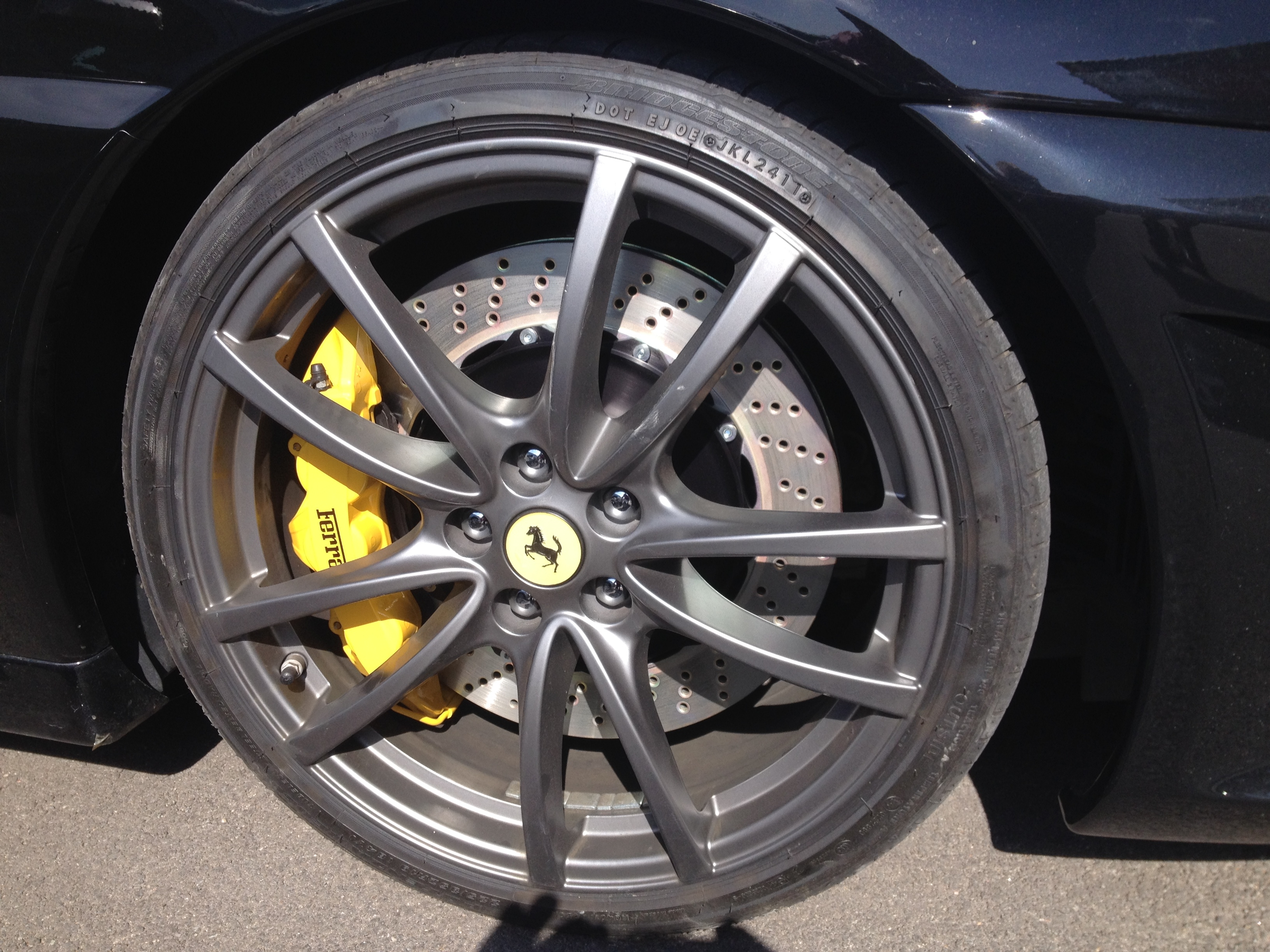

Si tu veux, MP, tu me donnes ton tel, je te dis quoi acheter exactement. Soit avec le diametre d’origine en améliorant ( moins cher) soit avec le gros kit ( comme en photo au dessus par @speed66 ou @Exode s’il nous met une photo )
Voici !
Juanitoy
il y a 2 minutes, speed66 a dit :
Petite modif....
là , ça freinait.
C’est quoi ces disques ? Tu n’avait fait que les disques et plaquettes ou tu avais aussi touché aux durites ?
merci
il y a 5 minutes, Juanitoy a dit :
merci
Il faut impérativement des durites avia goodridge par exemple
https://www.nsbconcept.com/ferrari-kit-durites-de-frein-aviation/122171-ferrari-f430-kit-flexibles-de-freins-aviation-goodridge-avec-certificat-tuv.html
Plus liquide de frein motul rbf 660, plus disques dimensions origine en brembo ou girodisc avec plaquettes pagid rs29 ou rsl 19 ou PFC. Sinon kit gros frein acier brembo big red 380 mm a l’avant avec le reste cité plus haut à l’arriere
