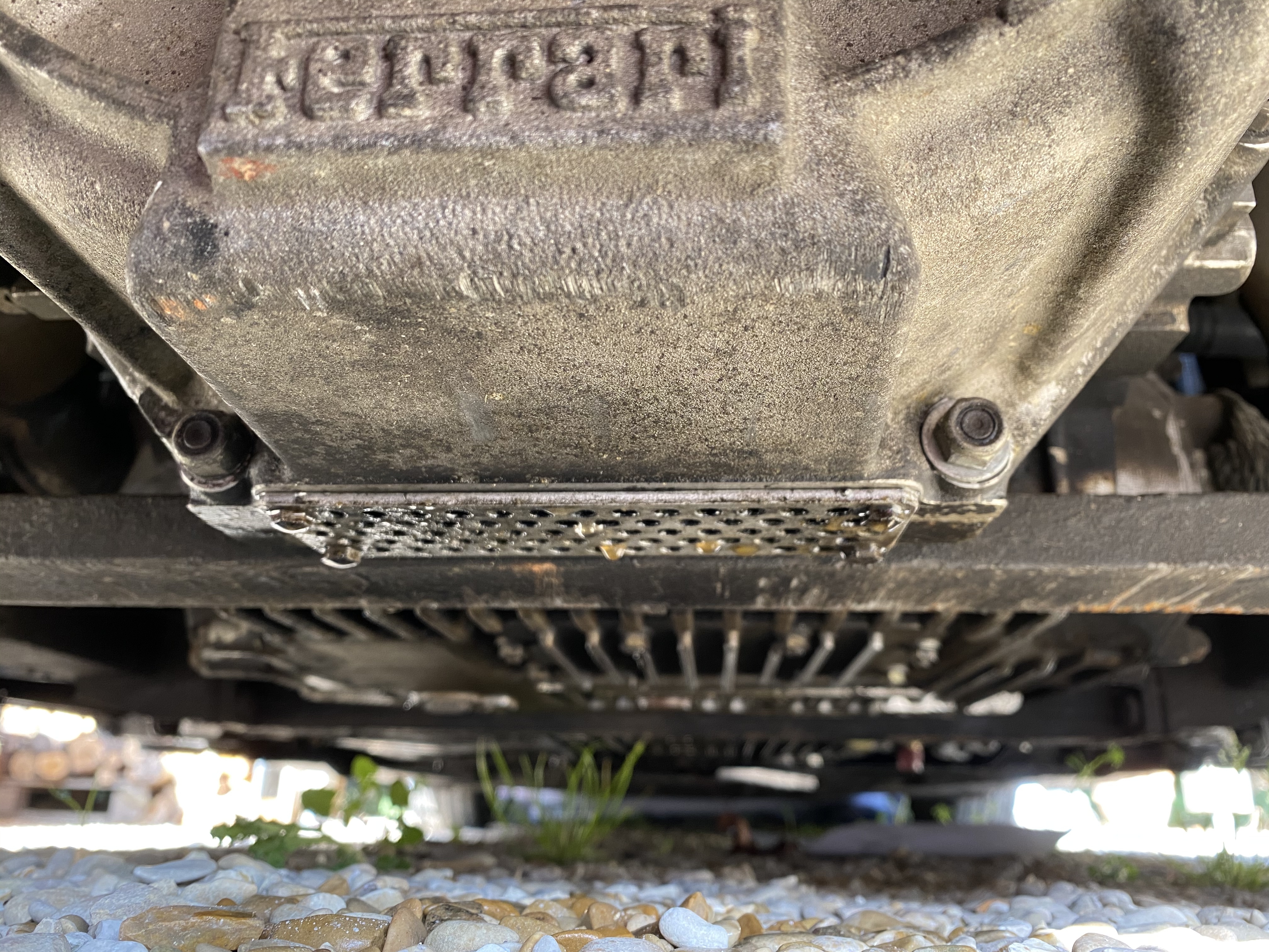

Bonjour,
Un gros rayon de soleil, je veux prendre la mondial, et la... pédale d’embrayage toute molle.
je me penche sous la voiture et il y a du liquide sous  l’embrayage (la photo) jaunâtre et visqueux.
Quelqu’un connaîtrait le symptôme et le remède ?
merci... 😕

Plutot les joints de butée d'embrayage.
Tu est bon pour une remise en état de l'embrayage.

Sur la mondiale l' embrayage il est mécanique ou hydraulique....  Si  liquide d'embrayage il y a , il n' est pas vraiment jaune et visqueux il est plutôt incolore et liquide..

J'ai eu @kitcar au tel qui m'a confirmé l'hypothèse du joint de butée d'embrayage au regard des symptômes.
Il n'y a plus qu'à trouver un plateau et l'emmener au garage... 😕

Voiture déposée ce matin chez Meca Passion à Passy.

nounou
Il y a 1 heure, Renault a dit :
Récepteur d’embrayage, je pense aussi
Il y a pas de récepteur, c'est une butée hydraulique

Remarque c'est une 1/2 erreur car la butee hydraulique fait office de récepteur. 😏
bilibops
Effectivement, car Guillaume doit me dire si la butée est abîmée ou si ce n’est que le joint..

kitcar
Il y a 2 heures, bilibops a dit :
et je crois qu’on dit « au temps pour moi ». 😉
Un joint et hop

verdict : butée HS.
C'est l'ancienne référence, donc remplacement de la butée et de son guide.
