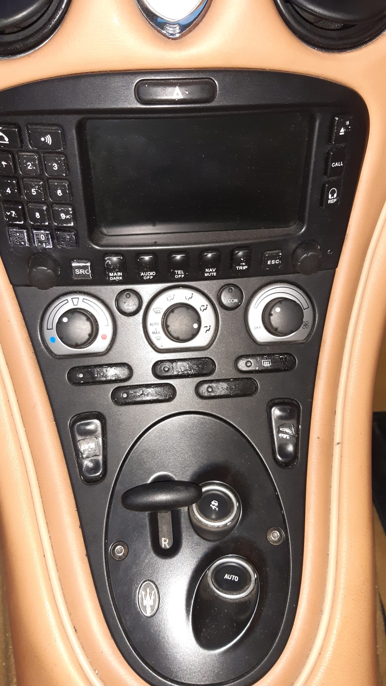

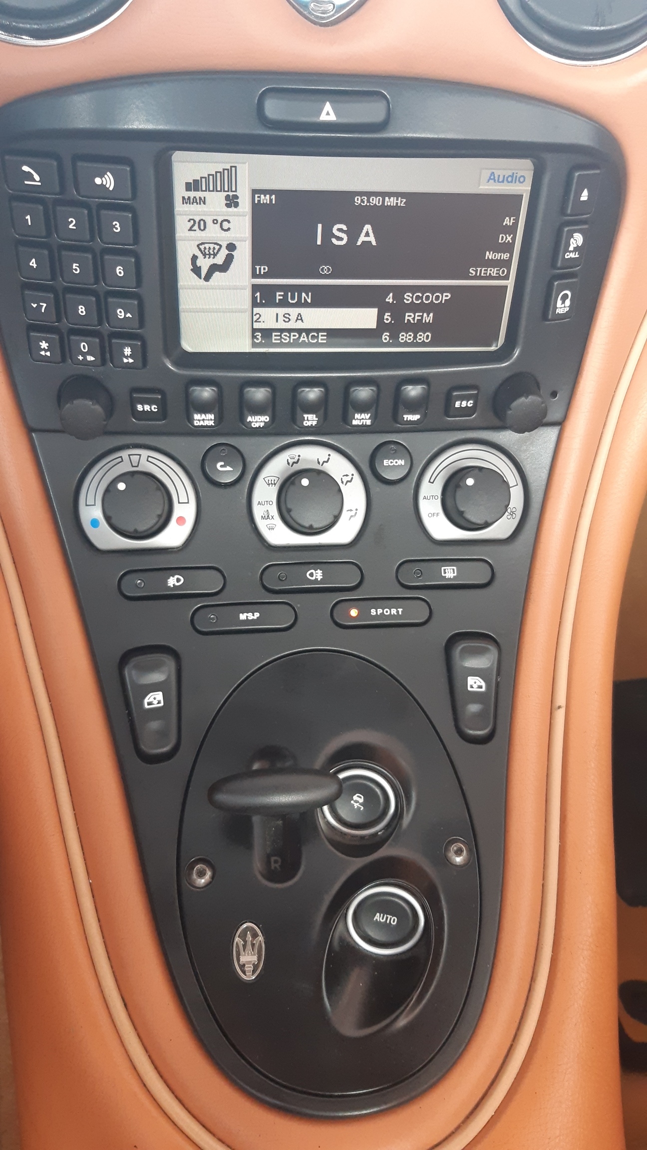

Toubar 8 Signaler ce message Posté(e) le 13 avril 2021 Vous avez aussi cette société espagnole:https://www.restauramosbotones.com. Je leur avait fait refaire les boutons de ma Maserati 4200 (une quarantaine avec inscriptions blanches) résultat Top. Ils sont sérieux et rapides en plus! Citer Partager ce message Lien à poster Partager sur d’autres sites
Toubar 8 Signaler ce message Posté(e) le 13 avril 2021 Citer Partager ce message Lien à poster Partager sur d’autres sites
Toubar 8 Signaler ce message Posté(e) le 13 avril 2021 Avant: 20200518_211411_resized_1.heic Citer Partager ce message Lien à poster Partager sur d’autres sites
