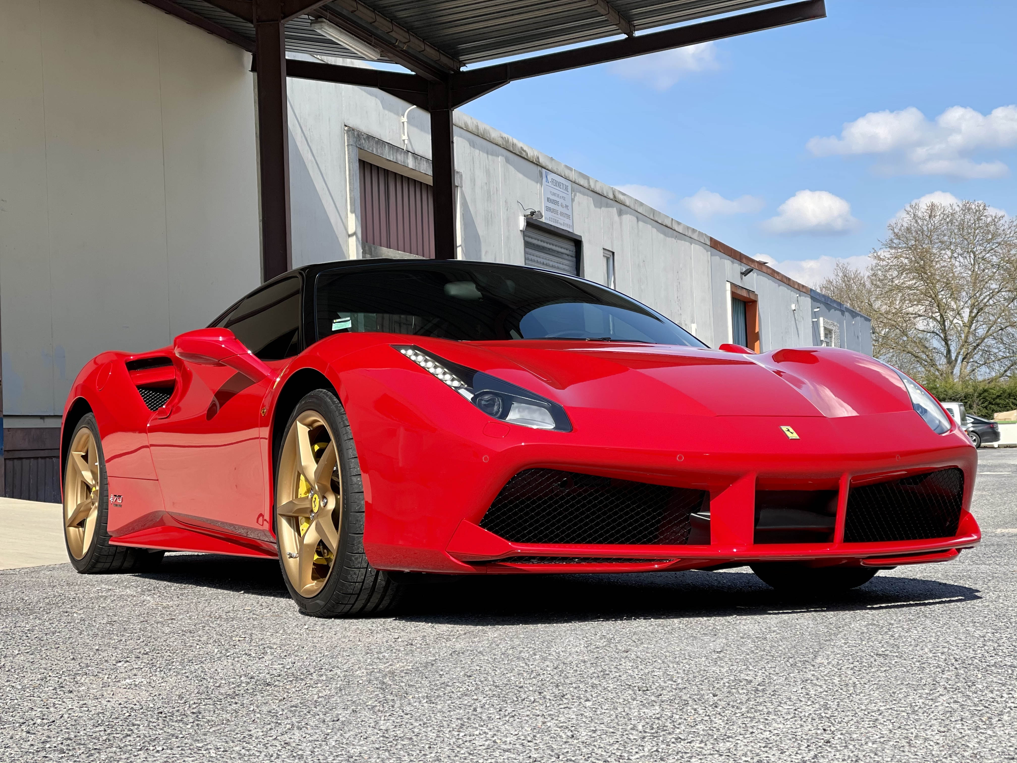

Je vous présente une jolie photo d
'une sublime Ferrari 488 GTB après la réalisation d'un polissage et l'application d'une protection céramique sur la carrosserie et d'un traitement sur le vitrage. Passionné d’Automobile depuis mon plus jeune âge, j'ai commencé
à faire vivre ma passion à travers la rénovation de carrosserie. Aujourd'hui j'en ai fait mon métier. Je suis partenaire du forum. Voici quelques explications sur les étapes du detailing qui a été réalisé pour obtenir ce résultat.
Un nettoyage complet a été effectué en plusieurs étapes. Les jantes, les passages de roues et les étriers de freins ont été lavés. Le véhicule a été prélavé à la foam lance et nous avons été chercher la saleté dans les zones sensibles avec un pinceau spécifique.
Un lavage à haute pression a été effectué suivi d’un lavage à la main à l'aide d'un gant à poils doux, d’un sceau de lavage et d’un sceau de rinçage. Puis la voiture a été rincée, décontaminée manuellement et de nouveau rincée. Une microfibre et un souffleur ont
été utilisés pour sécher la carrosserie. Avant de venir polir la carrosserie, les joints et plastiques ont été protégés, pour éviter tout dégât sur ces éléments. Ensuite nous avons corrigé les micros rayuresEnfin le véhicule a été dégraissé.
Après la préparation de la surface, le traitement céramique a été étalé avec un tampon applicateur. Puis la surface a été essuyé avec une microfibre pour effacer les éventuelles traces.
La céramique va servir de « seconde peau » pour protéger le vernis de la voiture. Cette fine couche invisible à l’œil nue est résistante aux UV, aux micros rayures et aux produits chimiques. Une fois appliqué , le traitement céramique se lie chimiquement au vernis
d’origine et va former une nouvelle couche lisse et résistante. Elle va faciliter les entretiens futurs, éviter l'apparition de nouvelles imperfections et augmenter la brillance.
En espérant vous aider pour ceux qui souhaitent appliquer une protection céramique sur leur voiture.
