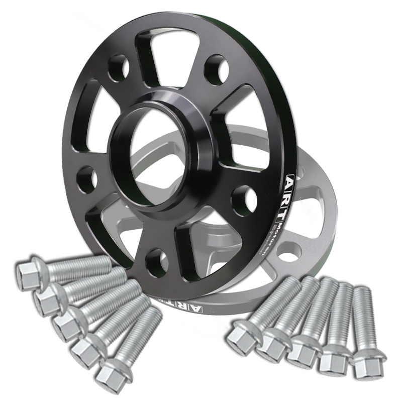

Pour la marque, Art Motoren fait de la bonne came. Tu peux toujours leur téléphoner pour demander conseil, lien ci dessous.
Tu peux bien sur trouver moins cher. Tu peux aussi les acheter chez Novitec, je ne sais pas avec qui ils sous traitent.
https://www.artmotoren.com/6098-elargisseur-de-voie-ferrari-f430

Sur la mclaren ils sont en alu taillés dans la masse, et ressemblent exactement à ça, en noir anodisé :
F355QV70
Il y a 2 heures, Oliv a dit :
C’est aussi ce que je mets.
C’est exactement ça

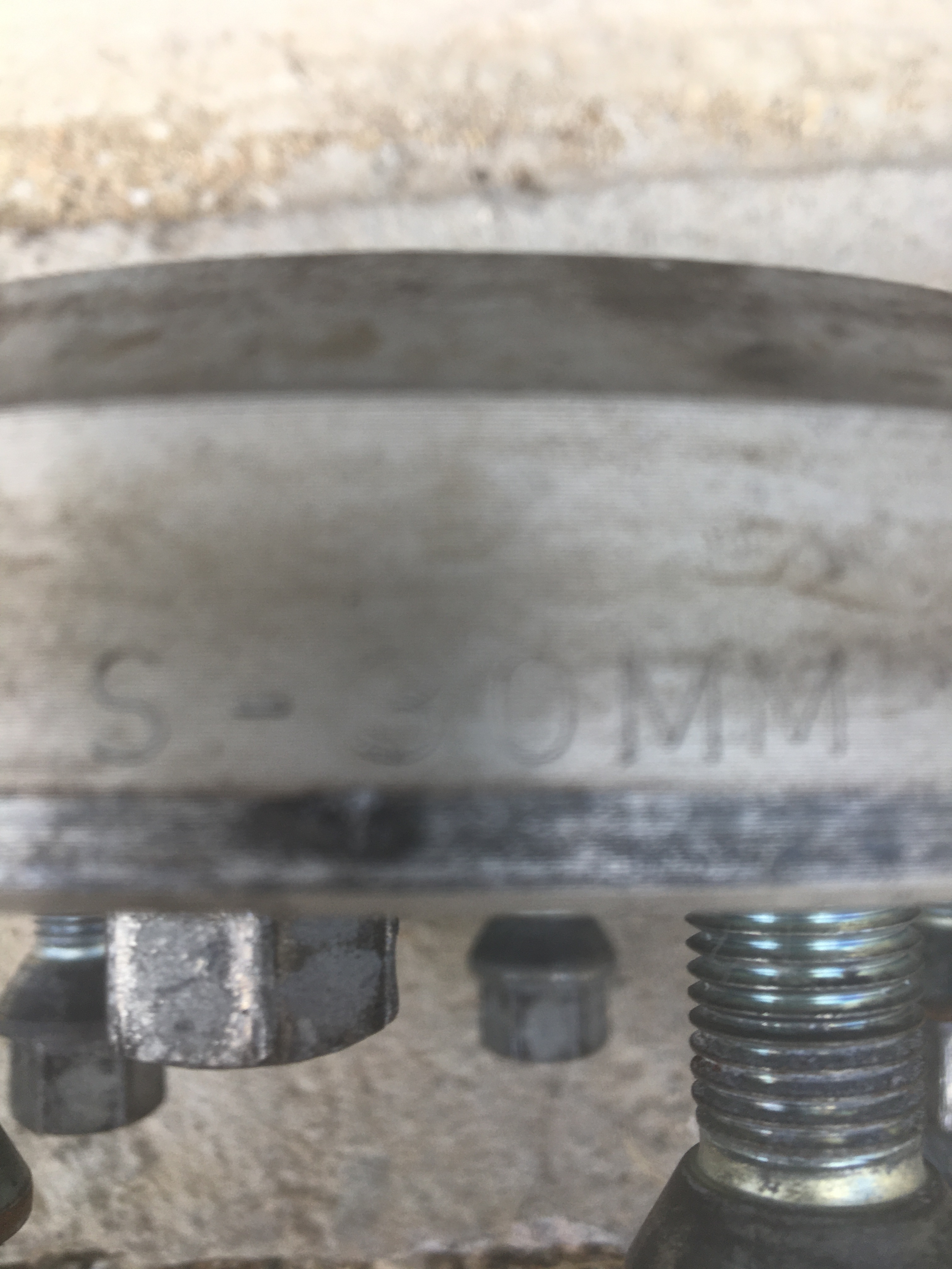

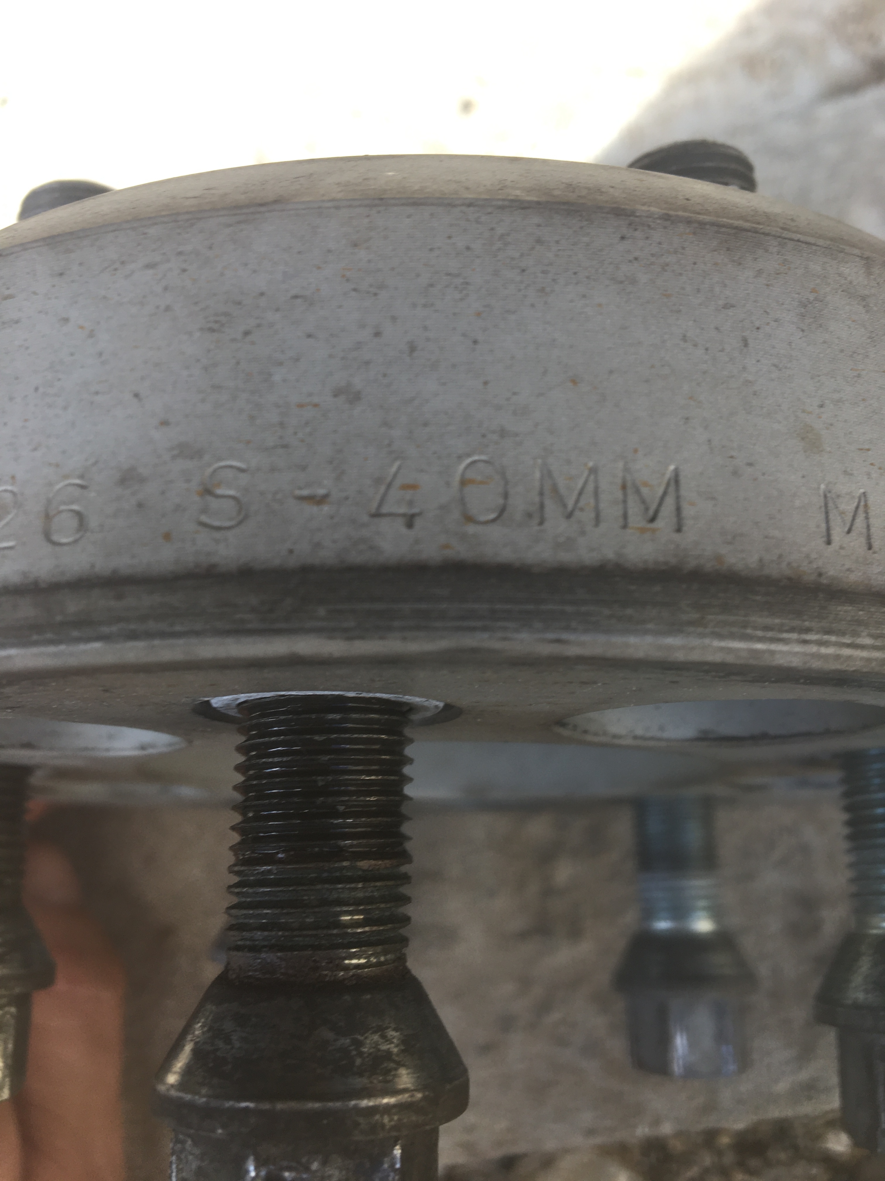

audi1966
Moi j'ai des 30mn à l'avant, arrière 40mn cela ne touche pas

Impossible avec les jantes d’origine. Tu as des jantes tuning qui ont un déport ET superieur à celles d’origine et qui repoussent donc la roue vers l’intérieur enormement, ça doit être atroce sans les elargisseurs, voir les etriers touchent. Je serai vraiment curieux de connaître leur deport ET.
Impossible de monter ça sur des jantes d’origine
loulou19
40mm c'est énorme 😬, ca fait 80mm sur le train, t'es jantes de sont pas du tout adapté pour la voiture

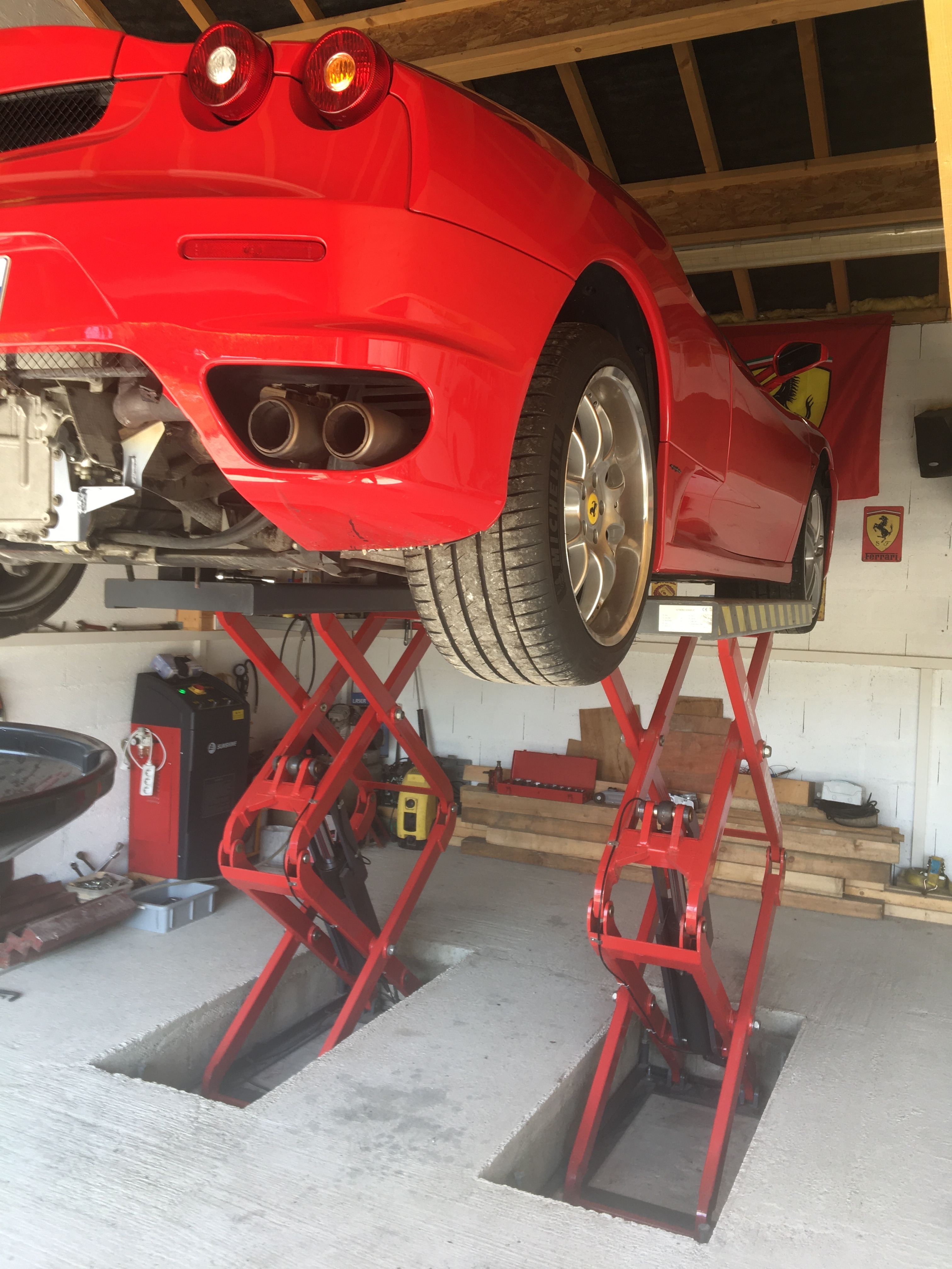

philF355
Quand on regarde tes photos, les jantes sont quand même rentrées malgré les 40 mm de chaque côté.
Il y a 22 heures, loulou19 a dit :
C’est une certitude, ce n’est absolument pas adapté, c’est vraiment pas bon pour les roulements ni pour la tenue de route, une telle  largeur.
audi1966
Il y a 14 heures, Oliv a dit :
C'était vendu avec les jantes, tu me conseignes quoi?
