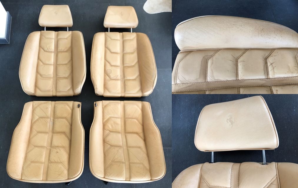

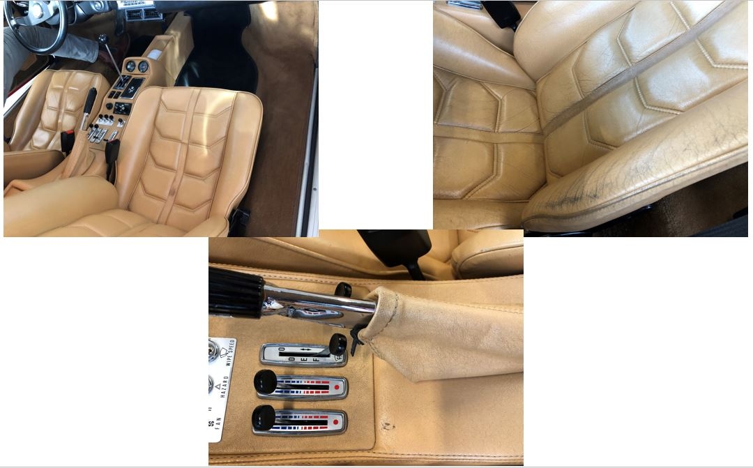

helico1976
Cuir d'origine des sièges

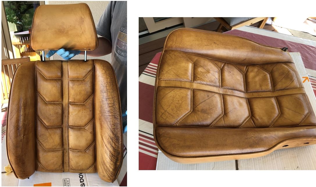

helico1976

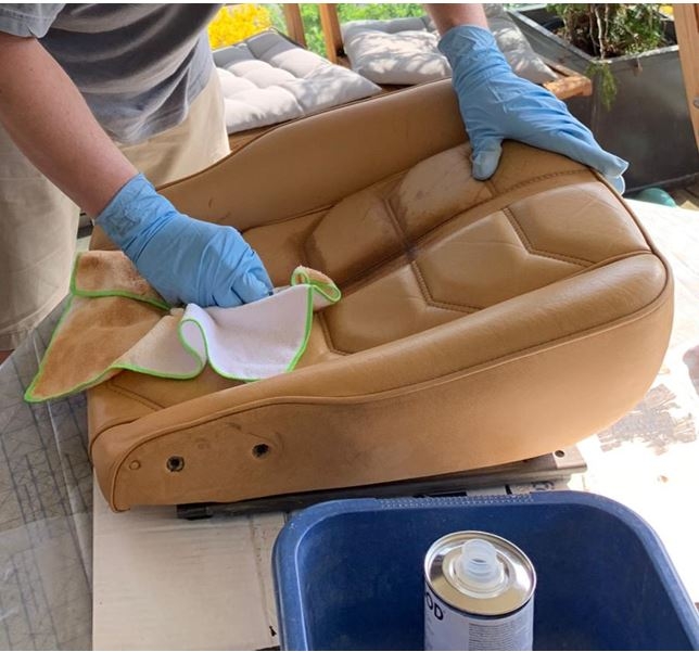

Décapage chimique - des heures à frotter

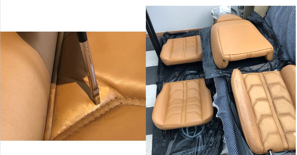

helico1976

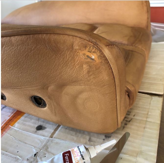

Réparation de 2 trous invisibles sous le mécanisme de réglage des sièges => pièce de tissus glissée dessous, collage, puis cuir liquide pour combler le trou.

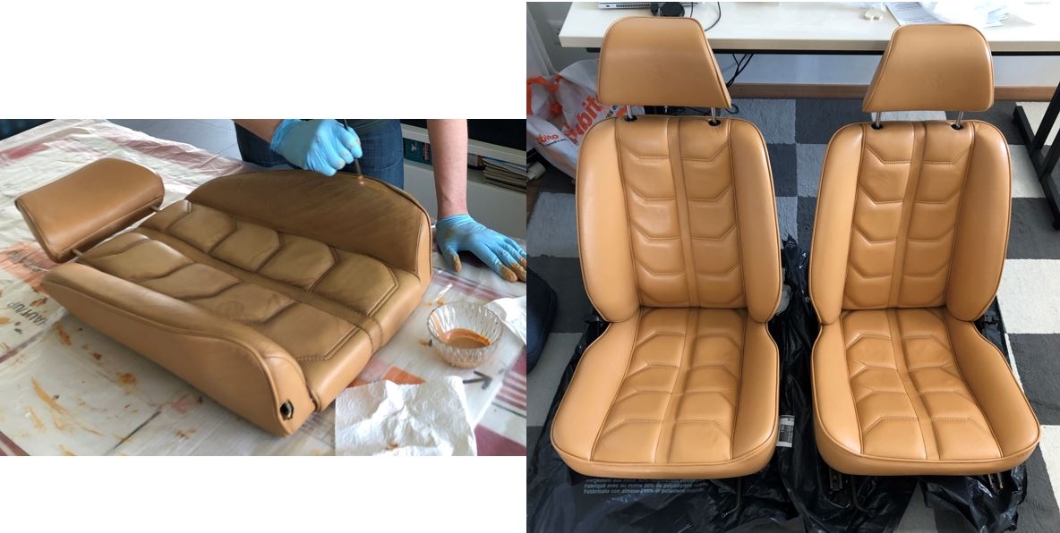

Après dégraissage complet, on re-teinte. Enorme travail, avec les pinceaux de modélisme (tailles diverses, de 0 jusqu'aux petites brosses), le nez sur les coutures pour ne pas les teinter. C'est la partie qui réclame beaucoup de concentration et précision. 4 couches nécessaires (très fines).
Photo de droite, les éléments en cours de teinte puis séchage de 24h entre les couches.

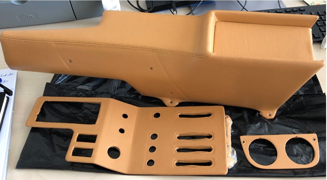

Elements de console centrale
(l'autre gros morceau avec frein à main a été fait in situ dans l'auto)

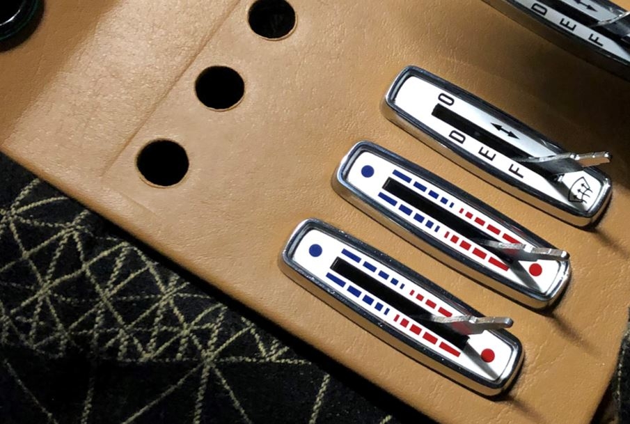

Restauration des interrupteurs de lève-vitre (peinture blanche des flèches) => très galère mais le résultat est nickel

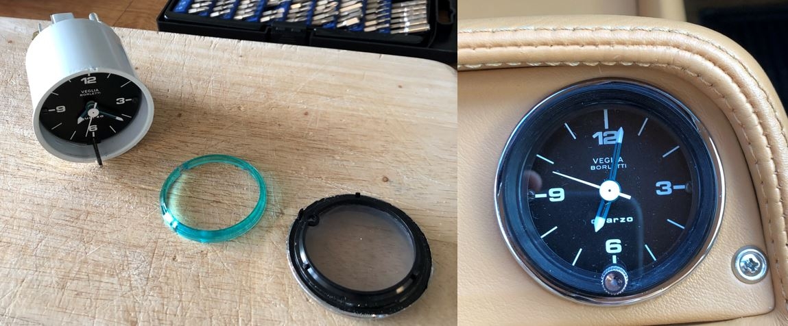

Changement de la vitre d'horloge (nouvelle vitre en verre percé origine USA) => très fragile, travail minutieux d'une heure pour que tout soit parfait

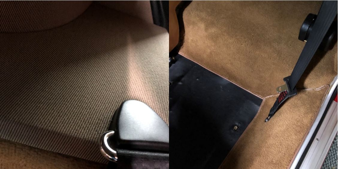

Moquettes, ceintures, tissus plage arrière entièrement nettoyés, plus facile quand les sièges sont démontés.

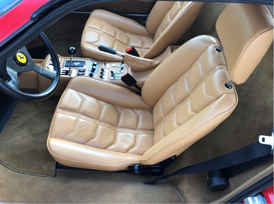

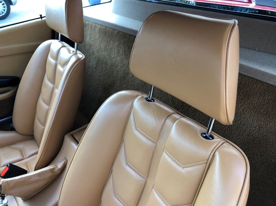

helico1976

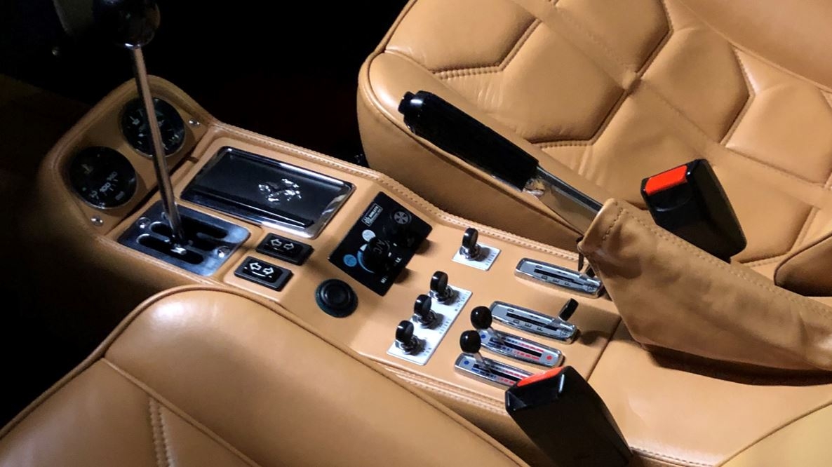

Résultat final : quasi comme neuf. Le grain du cuir est bien là.
La sellerie complexe de la QV est magnifique avec toutes ses coutures.
La bonne odeur d'origine du cuir est présente.
La couleur varie selon l'éclairage, et prendre du Tan en photo est toujours très difficile.
