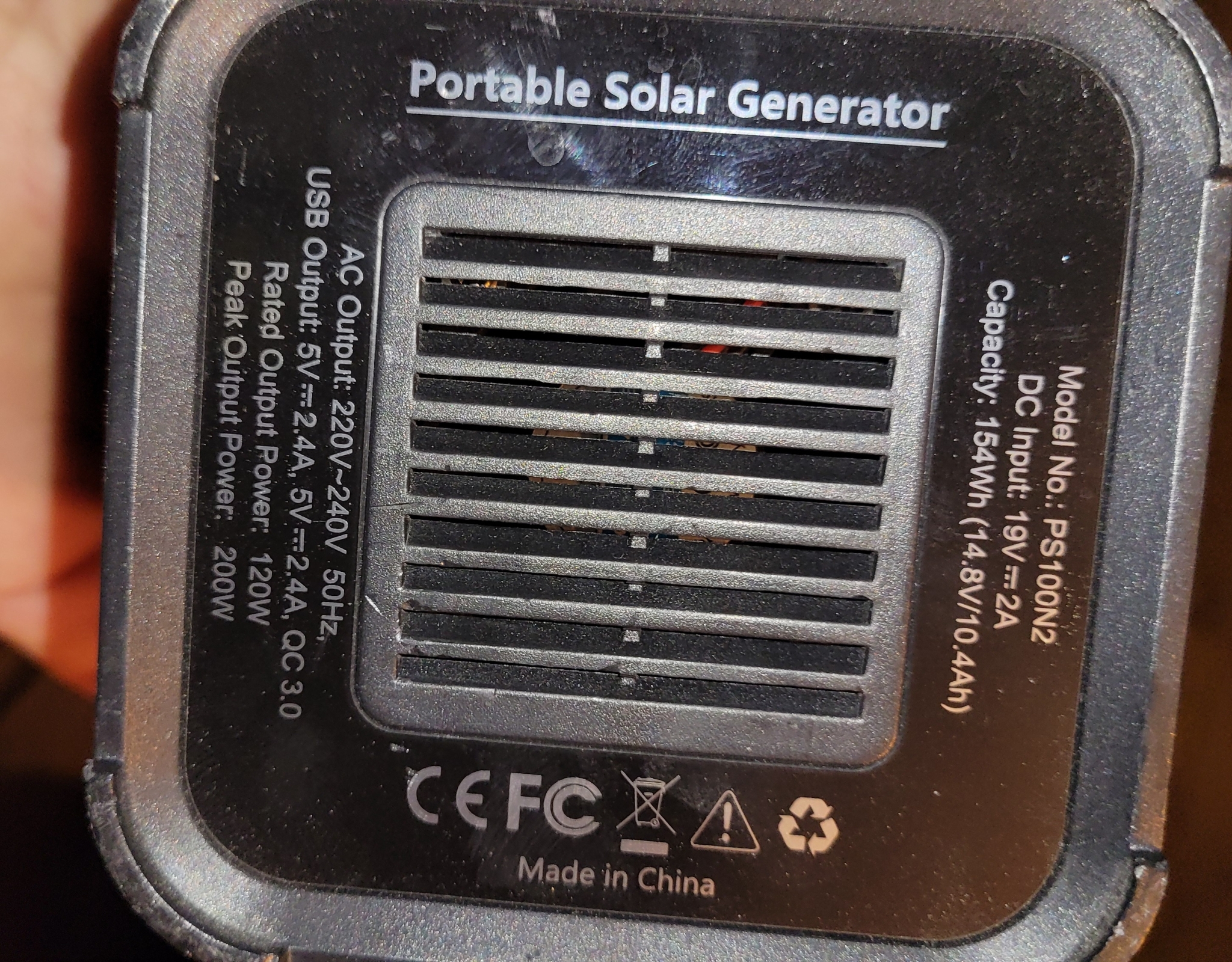

Laurent 34 1 199 Signaler ce message Posté(e) le 13 mai 2024 Merci @oxygen pour ton retour 😉 La batterie que j'utilise actuellement et qui tient environ 1/2 journée, c'est ça: Après l'idée d'acheter une batterie plus grosse serait effectivement de pouvoir laisser le chargeur CTEK branché au moins 2 semaines sans crainte d'avoir la batterie à plat, mais aussi ponctuellement de me servir de quelques outils (perceuse, meuleuse etc...) dans mon garage pour y faire des travaux. Mais j'insiste bien que la fonction première serait de garder la voiture opérationnelle 😊 Citer -- Les folies sont les seules choses qu'on ne regrette jamais -- Oscar Wilde Partager ce message Lien à poster Partager sur d’autres sites
oxygen 105 Signaler ce message Posté(e) le 14 mai 2024 Une batterie de voiture standard c est 12V 60Ah voire 100 max. Soit 12x60 = 720 WH a comparer avec les 154Wh de la tienne. Avec les pertes dues au faible rendement et en considérant un meme usage c est à dire maintien de charge d’une batterie déjà chargée par l alternateur de l auto ça devrait donner une indication de la capacité supplémentaire en temps / jours du maintien de charge. a moins que je ne me trompe. Je convoque donc les experts pour confirmer 😉 @33manu Citer Partager ce message Lien à poster Partager sur d’autres sites
Vincent993 604 Signaler ce message Posté(e) le 14 mai 2024 (modifié) il y a une heure, oxygen a dit : Une batterie de voiture standard c est 12V 60Ah voire 100 max. Soit 12x60 = 720 WH a comparer avec les 154Wh de la tienne. Avec les pertes dues au faible rendement et en considérant un meme usage c est à dire maintien de charge d’une batterie déjà chargée par l alternateur de l auto ça devrait donner une indication de la capacité supplémentaire en temps / jours du maintien de charge. a moins que je ne me trompe. Je convoque donc les experts pour confirmer 😉 @33manu J’avais fait le même genre de calculs avant d’acheter une batterie EcoFlow River 2 max (512Wh). le hic c’est que dès que j’active la sortie AC-220V, cela se met à consommer, même sans tirer (Ctek) dessus. J’imagine que c’est le process de conversion 12/220V qui consomme du courant. Au final, quand l’Ecoflow est chargée à 100%, ça me permet d’avoir une vingtaine d’heures, grand max, d’autonomie. La bonne nouvelle, c’est que je peux programmer l’activation de la sortie 220V sur cette River 2 Je l’ai paramétrée sur 2h par jour. Ce qui permet de maintenir la batterie une semaine environ. Je suis curieux de savoir si d’autres systèmes sont plus efficients en matière de pertes liée à la conversion 12/220V. Modifié le 14 mai 2024 par Vincent993 Citer Partager ce message Lien à poster Partager sur d’autres sites

Laurent 34 1 199 Signaler ce message Posté(e) le 14 mai 2024 Il y a 4 heures, oxygen a dit : Une batterie de voiture standard c est 12V 60Ah voire 100 max. Soit 12x60 = 720 WH a comparer avec les 154Wh de la tienne. Avec les pertes dues au faible rendement et en considérant un meme usage c est à dire maintien de charge d’une batterie déjà chargée par l alternateur de l auto ça devrait donner une indication de la capacité supplémentaire en temps / jours du maintien de charge. a moins que je ne me trompe. Je convoque donc les experts pour confirmer 😉 @33manu Ok merci @oxygen, ça donne une idée en effet 👍 Attendons l'expert désigné pour plus de certitude alors 😅😉 Citer -- Les folies sont les seules choses qu'on ne regrette jamais -- Oscar Wilde Partager ce message Lien à poster Partager sur d’autres sites
