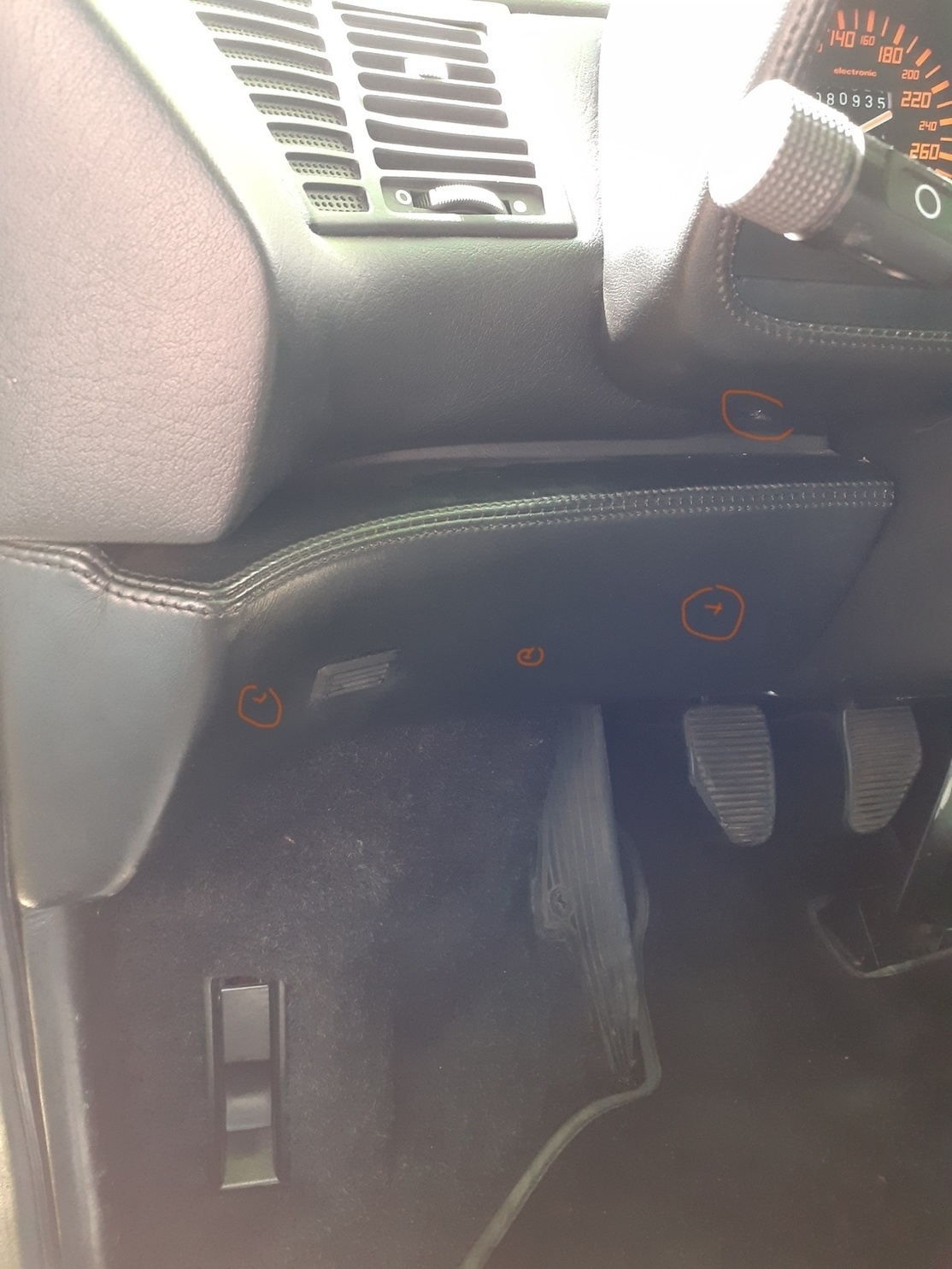

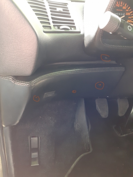

Bonjour a tous .
Suite  a une erreur E8 de la clim après 10 mn de bon fonctionnement j'ai pensé a un problème de sonde de température intérieur.
J 'ai donc " balancé" du nettoyant contact dans l 'ouïe de la sonde  et aussi remué gentiment les fils de derrière le panneau ( voir photo) et miracle c'est reparti .
j 'ai donc pu faire mes 100 km  de retour sans problème de  climatisation et ce  a 20°.
Par contre je n' arrive pas a démonter le panneau ( voir photo) pour accéder a la sonde et son ventilateur , l 'objectif étant un controle , un nettoyage  , une réparation....
j'ai bien réussi a  dévisser  les vis de  fixation mais rien ne vient.....
A mon avis il me manque une vis mais laquelle !
Si l 'un d 'entre vous a la solution  , une idée je suis preneur.
d 'avance merci

la 17 sur le plan
https://www.eurospares.co.uk/parts/ferrari/348-1993-tb-ts/cooling-heating/evaporator-unit-and-passengers-compartment-aerating-23736
Sas92
c 'est le panneau 19 que je dois retirer. j 'ai entouré en rouge les vis que j'ai retiré , c'est a dire celle du plan mais nada....

ahvlanico
en demontant l'aeration tu dois pouvoir y passer la main. j'ai cette partie en piece detacheee je vais regarder comment c'est fixé. en tout cas cette section de planche de bord est monobloc avec le reste , elle ne se demonte pas.
mais la partie juste au dessus qui tiens l'aeration elle est amovible je l'avais recouverte.
Modifié par ahvlanico
ahvlanico
j'ai vérifié et je confirme: ce panneau ne se demonte pas. La sonde est enfichéee a travers le polyester de la planche de bord.

Merci pour vos retour. Donc soit
on démonte la grille d aération
soit non démonte la grille  et le panneau support mais dans ce cas il faut retiré le bloc compteurs
soir je tire sur la sonde et elle doit être venir.
Ai je bon? Quel risque tirer la sonde ?
ahvlanico
Je ne sais pas pourquoi mes photos ont disparus.
Pour demoter l aération tu as juste a tirer dessus. Ca sort en bloc tu devrais réussir a acceder a ta sonde par là.

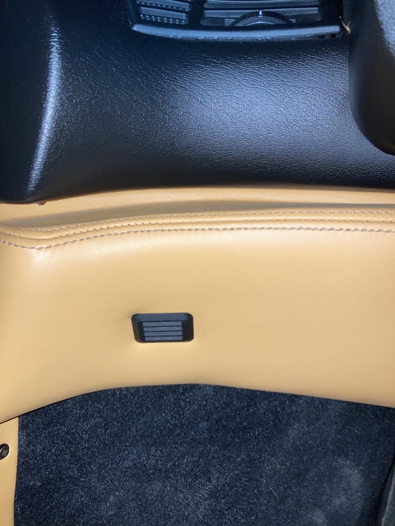

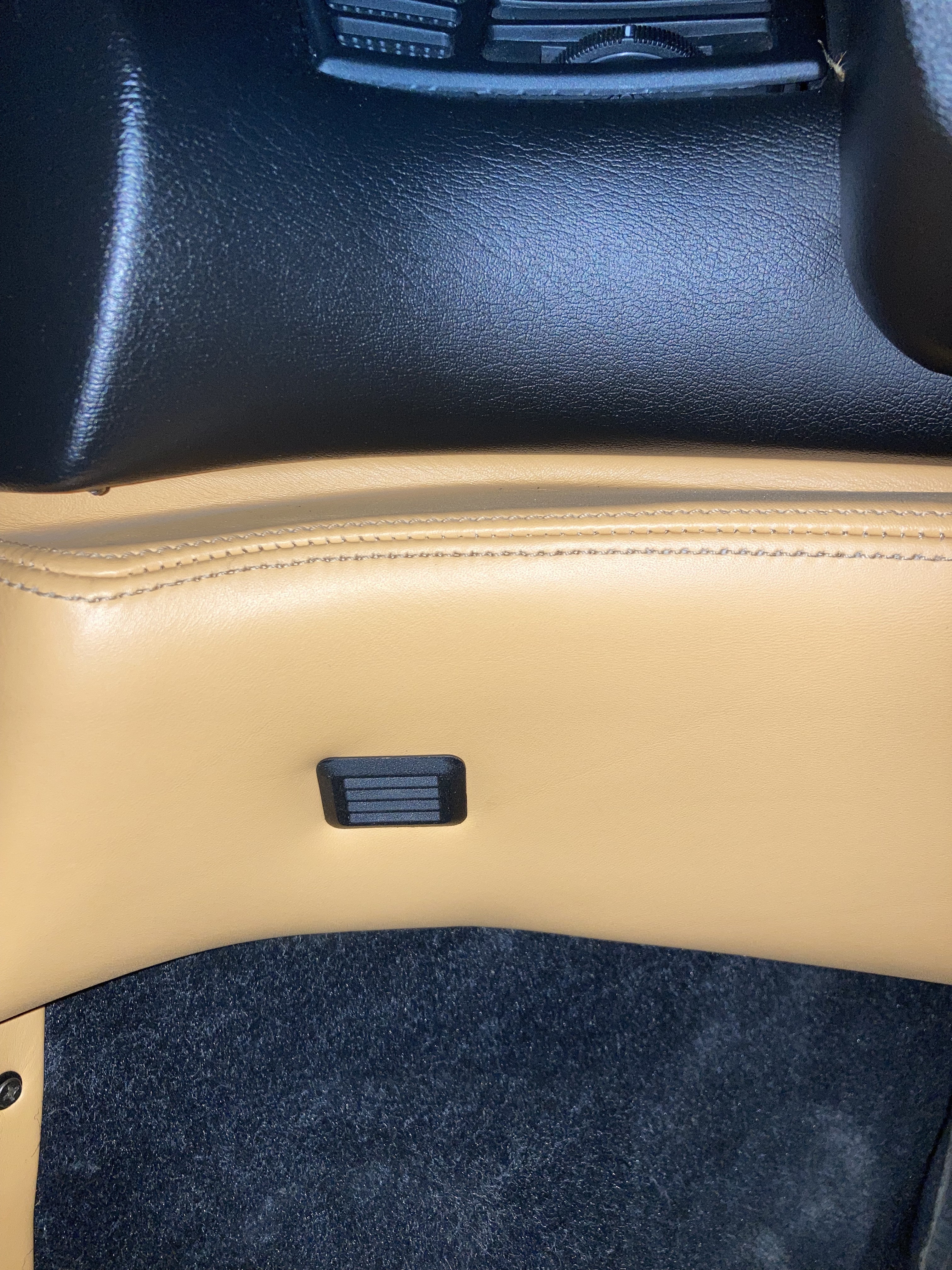

Bonjour,
Ayant un les mêmes soucis que toi au sujet du ventilo qui s'emballe parfois, j'aimerait nettoyer au WD40 nettoyant contact, l'ouïe de la sonde de température intérieure et remuer les fils derrière.
Peux tu-me dire si c'est bien à cette petite grille noire en plastique sur ma photo, à laquelle tu fais allusion ou sinon, où, est-ce stp?
Merci d'avance pour ton conseil avisé, stp.
