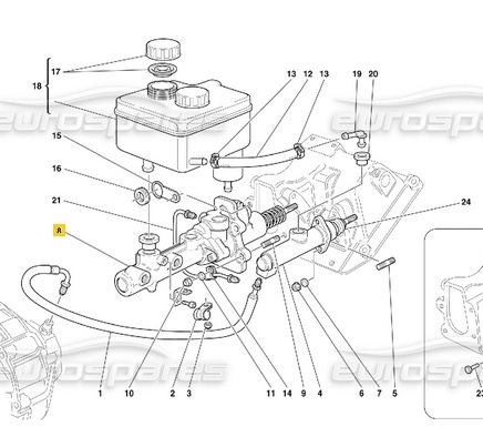

Pour référence, l'ensemble booster + maître-cylindre est la pièce n°8 sur l'éclaté ci-dessous.
Cela veut dire que ni le maître-cylindre ni le booster ne se détaillent, donc faire attention à ne pas se louper au démontage.
