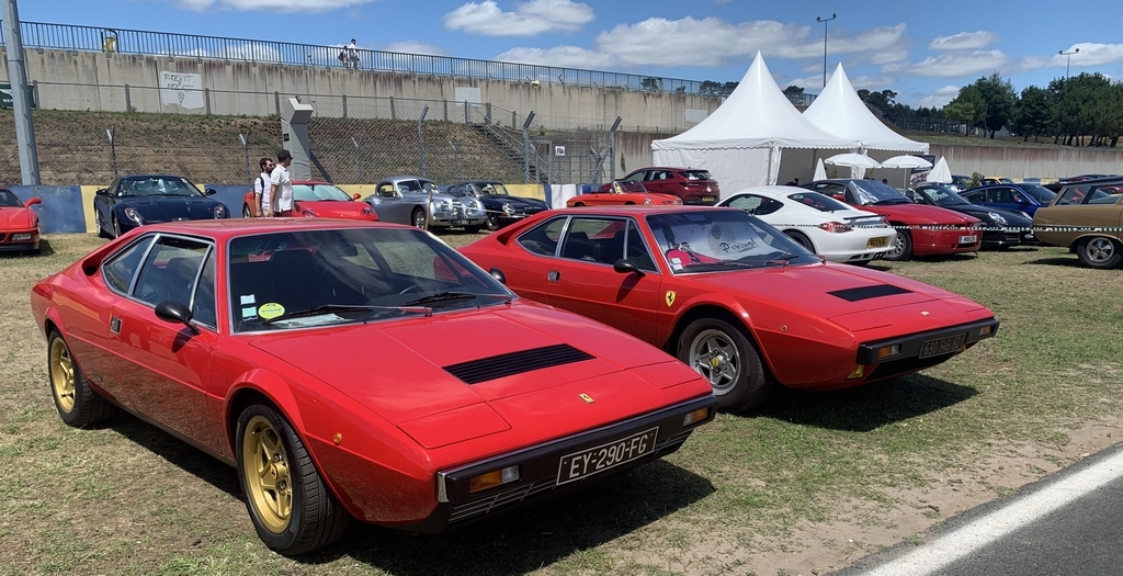

2/ J'ai acheté et monté les jantes 16 pouces campagnolo dorées. Je suis satisfait du résultat. Je suis content d'avoir les deux jeux car cela change vraiment l'esprit de la voiture.
     les 14p cromodoras vont partir en microbillage et peinture epoxy car elles en ont bien besoin

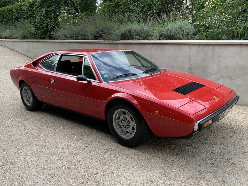

cromodoras  14 pouces:

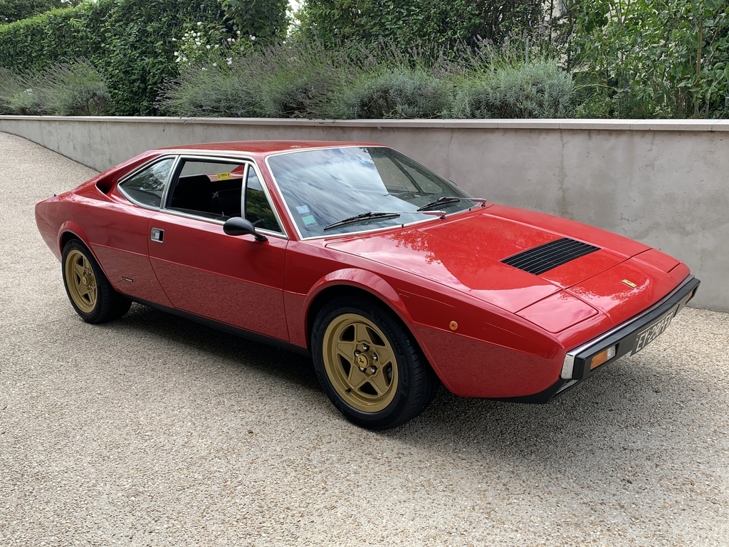

campagnolo dorées 16 pouces:

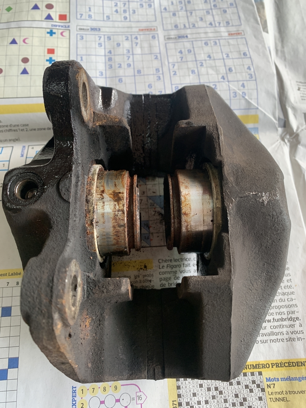

Et maintenant, je viens d'attaquer la réfection de freins en particulier car l'étrier AV Droit grippait à chaud.
J'ai démonté les étriers, et sortis les pistons. 2 d'entre eux sont un peu endommagés donc, je les remplace tous. Ils seront repeints en noir satin.
Je dois aussi remplacer les disques AV car ils sont arrivés en limite d'usure (20mm au lieu de 22mm) .

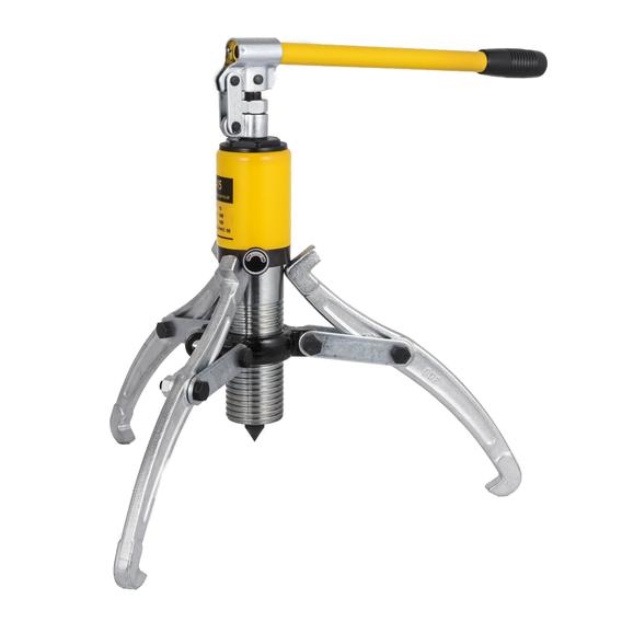

2/ Les disques sont bien grippés sur le moyeu. Du fait des 17mm d'épaisseur au niveau du moyeu, la corrosion rends le démontage vraiment difficile (Chauffer etc ne suffira pas)
    Je vais devoir trouver un GROS extracteur 3 branches de ce genre pour arriver à les extraire.  Une autre idée géniale pour les sortir ?

1/ essaies : http://www.pourchier.com (faut les appeler pour les trucs rares)
2/ extracteur dédié : http://www.amazon.com/OTC-6980-Heavy-Brake-Puller/dp/B004CGOGFS
Ou encore : http://www.millmatpro.com/Outillage/Extracteur-de-disque-de-frein/laser7708

Bonsoir à tous,

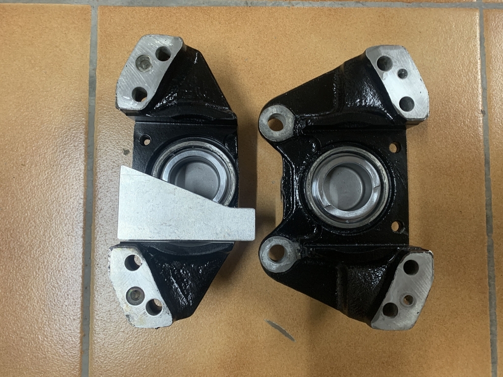

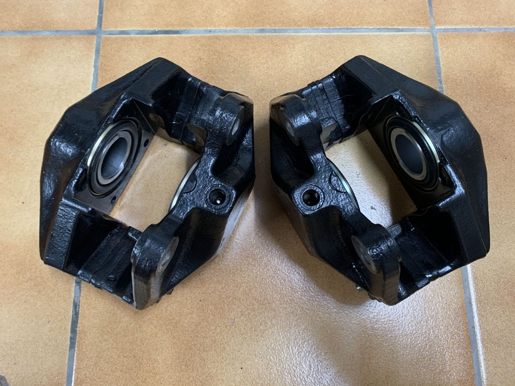

Quelques nouvelles de la 308 GT4. J'ai fini la remise en état des étriers de freins AV avec changement des pistons et de tous les joints.
Img_2021-10-05_21-46-14_4032x3024.thumb.JPG.d10e31c6e3d8431464215c9860053047.JPGImg_2021-10-06_22-55-50_4032x3024.thumb.JPG.4585b08ac478856c20651a116cae8c50.JPG
J'ai aussi du changer les disques qui étaient à la cote minimum.

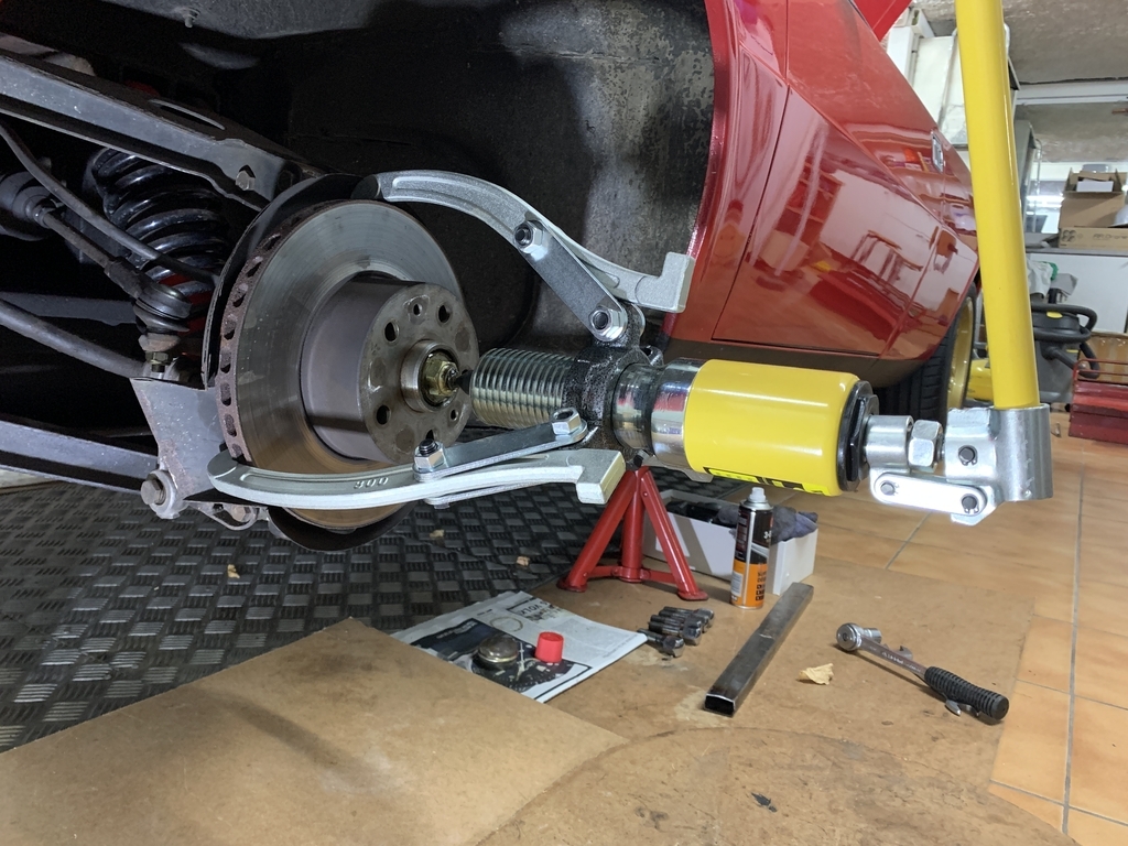

Pour l'extraction des disques, le premier est sorti facilement avec un extracteur hydraulique, mais le deuxième du côté de l'étrier grippé a du être sorti à la presse.

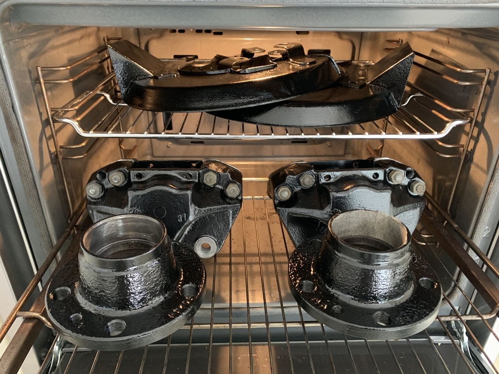

J'ai repeint toutes les pièces du "moyeu assemblé", c'est à dire fusée, moyeux, flasque de frein, étriers etc à la peinture haute température, avec petite cuisson au four.
J'en ai profité pour changer les roulements et les durites de freins. Le résultat est plutôt satisfaisant.
Au final, rien de bien compliqué. Le seul 'truc' à savoir concerne les rondelles de différentes épaisseurs pour régler le parallélisme entre l'étrier et la face du disque.
PS: ah oui, les capuchons de moyeux sont standards en 47mm. Achetés 2€ pièce chez un fabricant de remorques !

Premièrement j'avais été informé sur l'importance de ces rondelles et de leur épaisseur en lisant un post sur ferrarichat. Donc, j'ai fait attention en démontant à l'emplacement de chaque rondelle.
Sur ma voiture, j'ai 6 rondelles de 0,6mm d'épaisseurs et 2 rondelles de 0.4mm, mais leur répartition me laissait perplexe...
En effect, j'avais:
- Roue droite : une rondelle de 0,6 et 0,4 en haut et bas (1mm haut et bas, donc parallelisme théorique entre face du piston et du disque)
- Roue gauche: deux rondelle de 0,6 en haut et bas (1,2mm haut et bas, donc parallelisme théorique entre face du piston et du disque)
Je me suis donc demandé pourquoi ce montage et pas des rondelles de 0,6mm partout, à moins qu'il y ait eu une erreur de remontage lors d'une intervention précédente???
J'ai donc plaqué un réglet sur la face interne de l'étrier et mesuré au pied à coulisse la distance entre cette plaque et le disque.
J'étais nettement en dessous de 0.1mm d'écart de parallélisme pour une longueur de 120mm environ pour chaque roue, donc bien inférieur à 0.2mm correspondant à la différence d'épaisseur des rondelles.
J'avais fait un essai avec 1mm en bas et 1,2mm en haut et mon écart de parallélisme avec mon réglet approchait les 0,3mm
J'ai donc remonté comme c'était puisque le parallelisme me semblait bon avec une somme d'épaisseur des rondelles égale en haut et bas sur chaque roue.
Le décentrage théorique de 0,2mm par rapport au milieu du disque n'est en rien un problème puisque c'est pris en compte par la position relative des pistons.
Avec un peu de recul, je me demande comment il pourrait être possible d'avoir un tel faux parallélisme entre l'étrier et le disque car tous les usinages sont très largement plus précis que ça (ou alors je n'ai pas compris le problème que l'on tente de résoudre avec ces fameuses rondelles)
Bref, du temps d'analyse pas très productif pour mon cas, mais je ne pouvais pas remonter sans comprendre et /ou avec un mauvais réglage.
En tous les cas et pour ma part, aucun sifflement, aucun symptôme négatif.
Je compte redémonter les plaquettes après 500kms de roulage pour regarder si leur usure est homogène, et vérifier que le marquage des disques neufs est aussi bien régulier.
Pour tes sifflements, je doute beaucoup que ce soit lié au réglage de parallélisme avec ces rondelles, mais plutôt:
- à la position angulaire des pistons qui doit être de 20degrés (voir 1ere photo).
  C'est ce qui gère l'appui de la plaquette dans la direction normale entre le centre roue et le centre de la plaquette (tangente au cercle du disque)
- à un étrier un poil grippé
- à la qualité des plaquelles
Est-ce qu'un petit chanfrein de 2-3mms sur la plaquette changerait quelquechose à ce sifflement bien agaçant?
Voilà, j'espère t'avoir apporté quelques pistes de reflexion...

Bonjour à tous,
Cela fait quelque temps que je ne me suis pas manifesté ici. Après les travaux mentionnés ci-dessus, j'ai enfin pu commencer à profiter de la voiture.
Sa première très grande sortie fut l'incontournable "Le Mans Classic" où j'ai pu faire la connaissance de quelques membres du Forum.
Quelques clichés pris non loin de chez moi:
