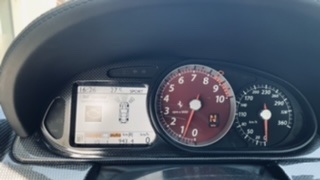

Si qq un peut me renseigner , petit souci d alarme qui n apparaît pas tout le temps
on m a dit qu il pourrait s agir d une sonde encrassée 😕 mais que ça ne pose pas de pb pour rouler pour l instant 🥴
merci pour votre aide 🙌🏻
Charles25
La photo n est pas très bette
mais
def système contrôlé moteur
et votant moteur allumé en haut à droite en orange
il y a 7 minutes, Charles25 a dit :
mais

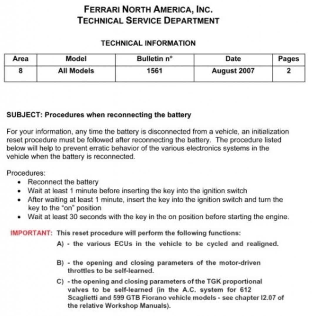

Utilises le coupe circuit, dans le coffre à droite derrière la trappe ( sans le refermer ! )
Attends dix minutes, réactive le coupe circuit et suis la procédure publiée par Bertrand ci-dessous normalement utilisée ( moi j'oublie toujours et redémarre de suite ! )
175442430_Capturedcran2021-09-0417_54_05.thumb.png.06f35d02da419d630765480847dc62b0.png
En général si c'est pas grave, cela disparaît. Il te restera à remettre l'heure, suis le bouquin, (un peu la galère la 1ère fois) et à remettre le code radio.

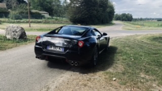

il y a 23 minutes, Charles25 a dit :
Comme promis voici quelques photos de la petite nouvelle 😍😍
Bravo et pour moi les jantes en Grigio Corsa vont bien avec le Nero Daytona. ta petite nouvelle a commencé sa vie à Munich !
JMM
C'est vrai c'est c'est Nero Daytona mais c'est pas mal quand même 🤣🤣🤣   Très Belle auto
