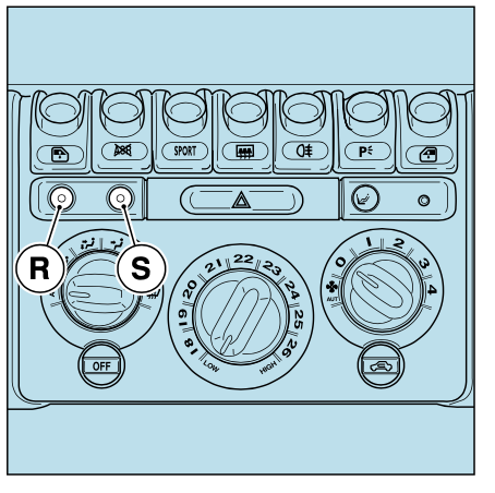

575 Maranello:
un appui bref sur le bouton S permet de passer du mode compteur partiel à compteur total (et vice versa)
un appui long sur le bouton S remet le compteur partiel à zéro

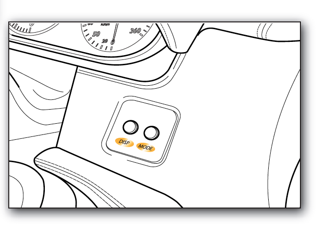

Pour la 599
Appuyer sur Bouton DSP (à droite du volant sur le tableau de bord) jusqu’à arriver sur l’ordinateur de bord avec les données liées au carburant -> appui long sur un des deux boutons se trouvant derrière chacune des branches du volant et c’est bon !

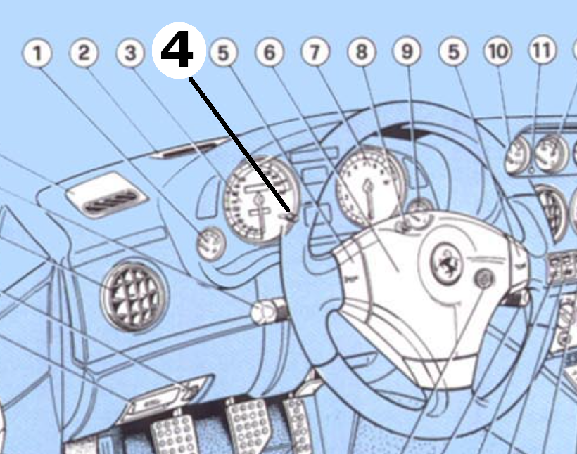

550 Maranello:
 Bouton 4:  mise à zéro

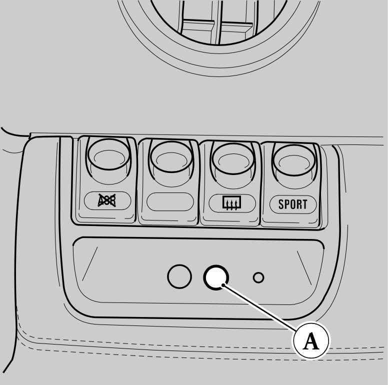

360 Modena :
Bouton A:
appui court pour passer du compteur total au partiel (et vice versa)
appui long (plus de 2 secondes) mise à zéro

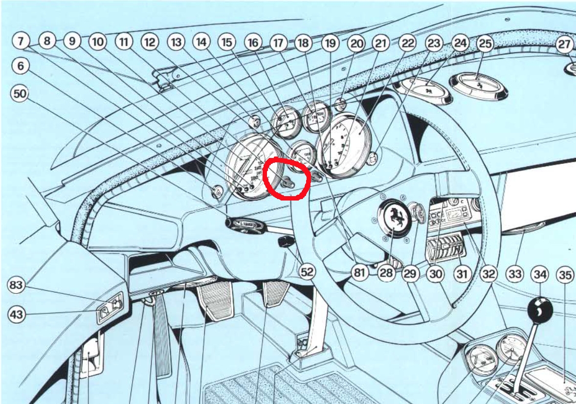

philM
308 Quattrovalvole :
Remise à zéro: voiture arrêtée, tourner le bouton dans le sens inverse des aiguilles d'une montre

il y a 23 minutes, camille a dit :
Une photo? stp...Non je sais j'abuse!
il faut tâtonner un peu la 1ère fois.. Après avoir appuyé sur MODE, tu vas derrière le volant à droite.1584053454_Capturedcran2021-09-1100_18_14.png.d1722cc7321349f0e6d3ea6ccaa112ef.png1511791298_Capturedcran2021-09-1100_15_57.thumb.png.77aabb765edef0ca977e587f2f3a2d66.png

Le 08/09/2021 à 22:08, cheki a dit :
Pour la 599
Coucou cheki....j espère que avec tes indications je vais y arriver...j ai réussi à  afficher le journalier mais impossible remettre à zéro 😡
Tu confirmes données carburant ? ???
il y a 59 minutes, ladivademaranello26 a dit :
Salut !
c’est moi qui me suis emmêlé les pinceaux !
DISP jusqu’au compteur carburant et ensuite appui long sur MODE.
Désolé pour le cafouillage mais j’étais pas dans l’auto quand j’ai écrit.
