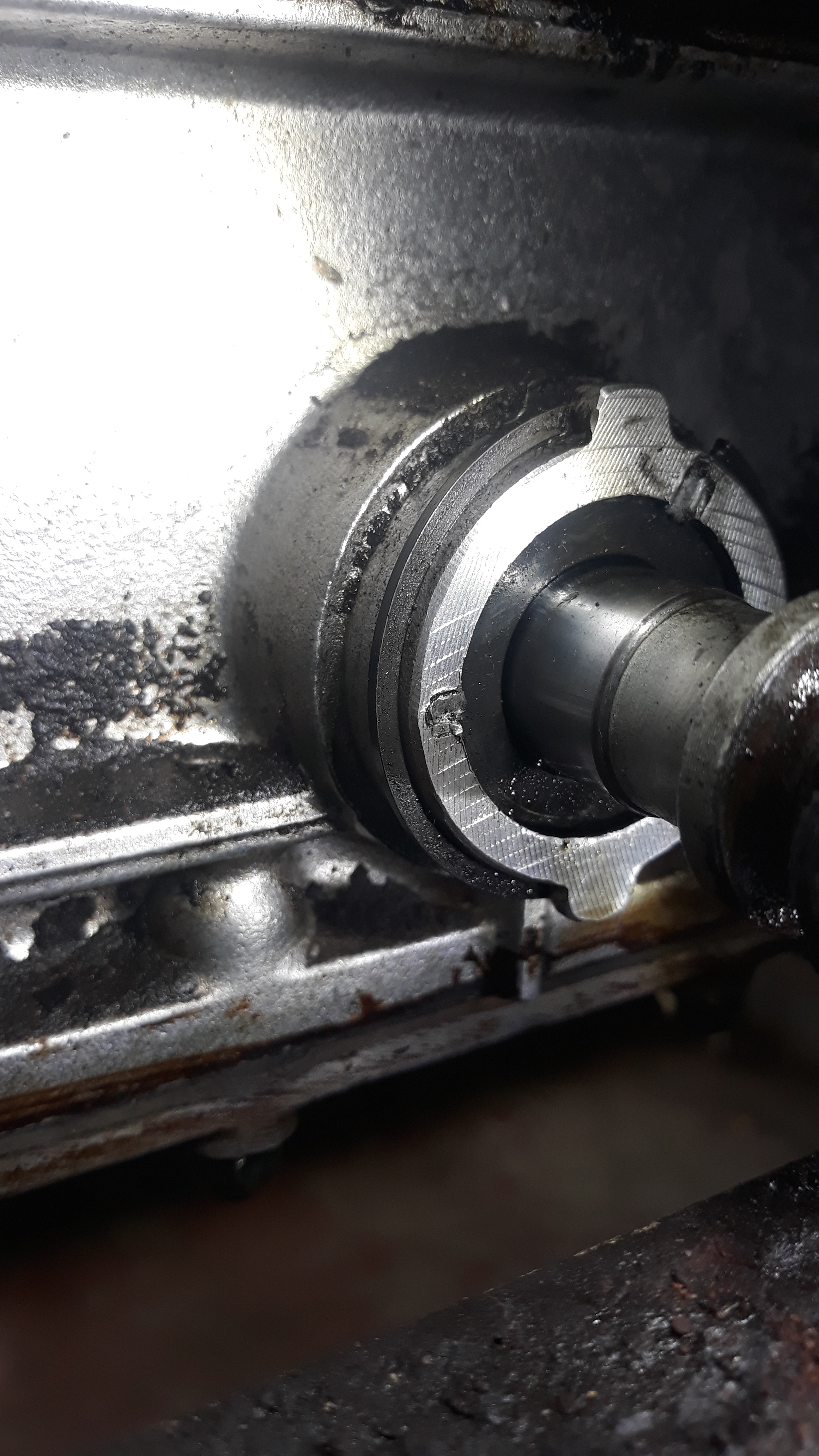

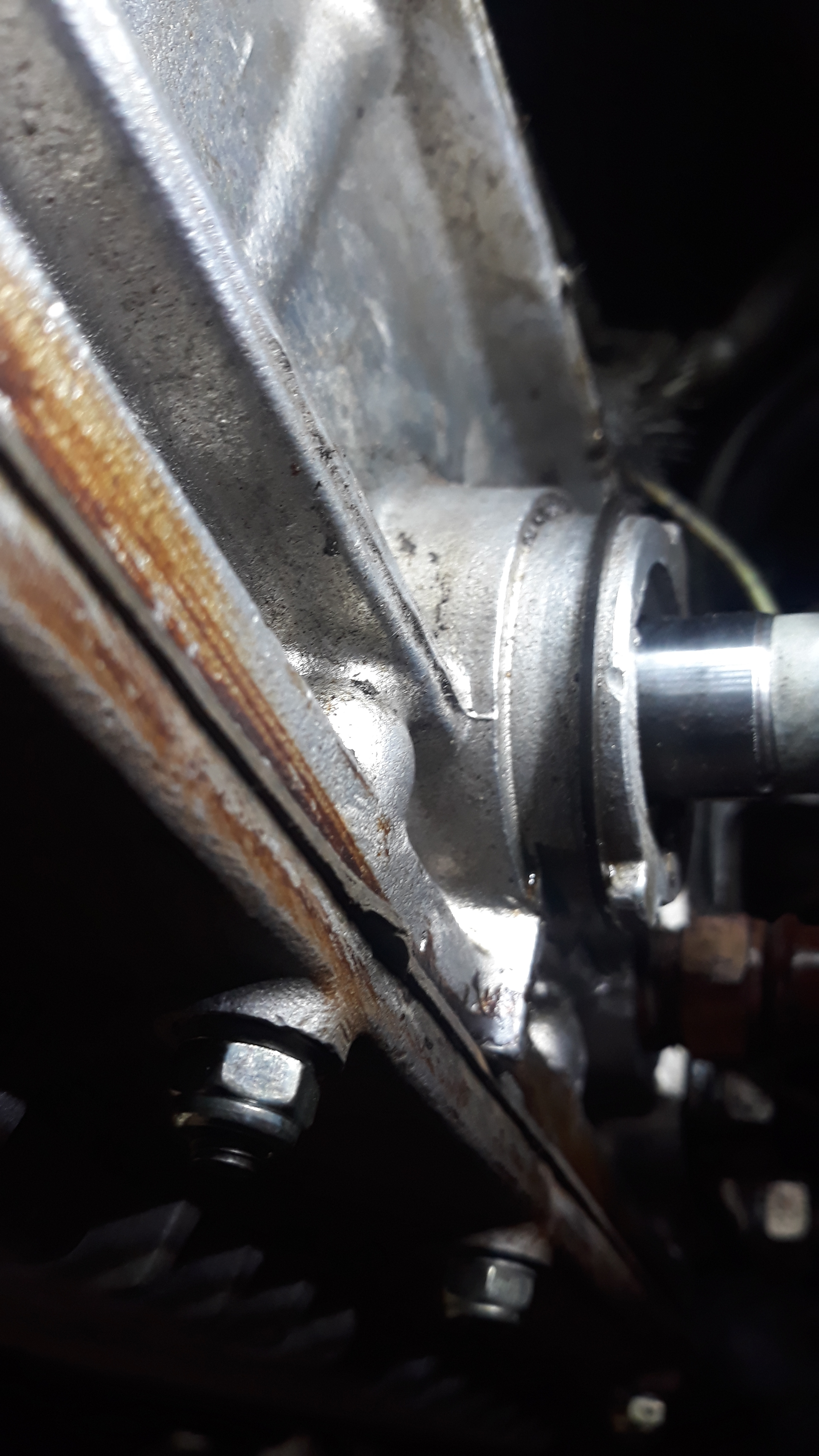

Bonjour,
Merci de vos conseils avisés.
Je dois changer les bourrages pour une petite fuite constatée par une présence d'huile par terre.
Nous avons ajouté moins de 25cl d'huile, ce qui laisse penser qu'il n'y a pas de passage d'huile entre les deux carters.
Concernant la bague dont je parle ci-dessus, voici les photos.
Ce qui m'étonne, c'est que cette bague n'apparait pas sur l'éclaté.
Y a-t'il un ordre pour le remplacement des bourrages?
Merci à tous,
Benny.
nounou
il y a 52 minutes, benny a dit :
Bonjour,
Merci à tous,
Benny.
le jonc noir sert a maintenir en place le soufflet anti poussiere  , il n'est pas nécessaire de le déposer pour remplacer les bourrages .
