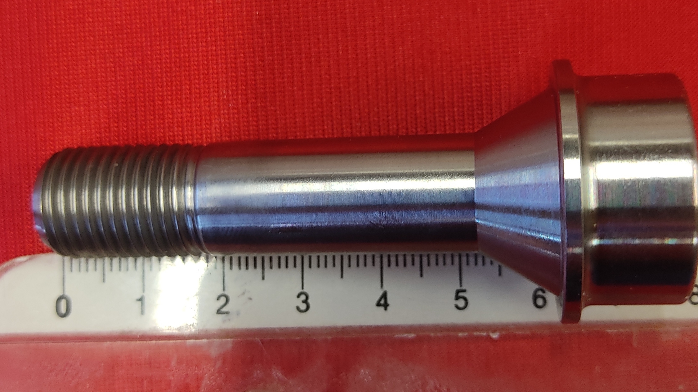

Pour illustrer le 52mm = longueur vis d'origine "sous tête" :

J'ai regardé mes goujons, ils sont plus long, 60 mm
J'ai des Jantes de stradale.
Ca ferait top juste chez EDC qui propose que du 66 ou 70 mm avec des élargisseurs de 16 mm
C'est dommage

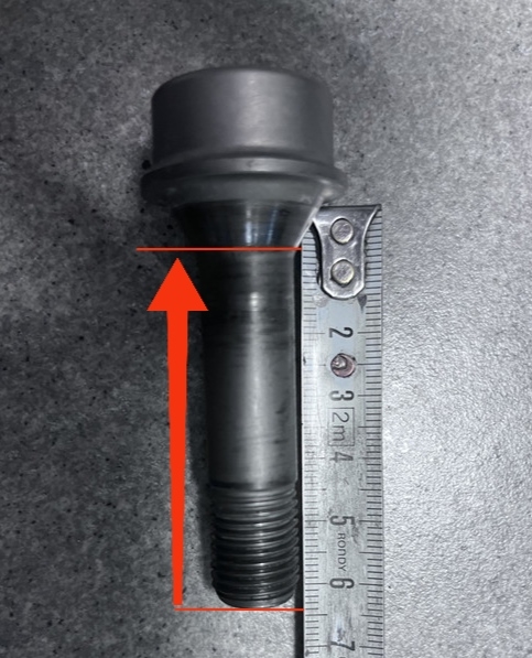

Ta mesure n'est pas correcte pour définir une vis de roue Ferrari @citroevo car tu as inclu le cône.
Il te faut faire la mesure suivante :
Il y a de grande chance que ce soit du 52 mm entre les 2 lignes. Ce serait même logique.
Modifié par tifosi101

Sous tête me semblait pourtant avec le cône, ce qui semble logique
En tout cas, Tant mieux et merci !
D'ailleurs c'est ainsi que tu as mesuré plus haut.
