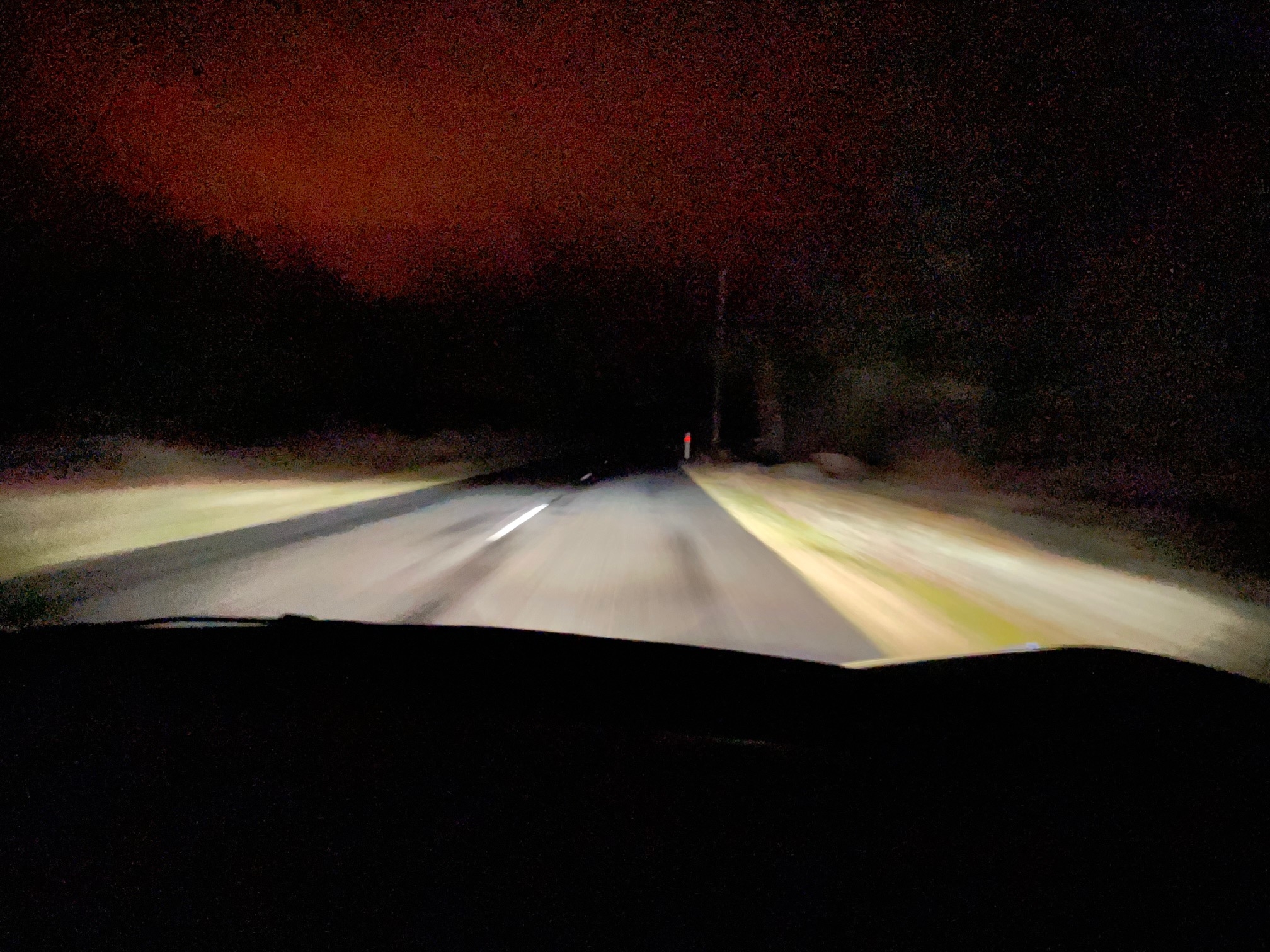

Bonsoir Ă  tous,
Je ne sais pas si c’est normal mais mes codes sur la 458 sont trĂšs bas et on y voit rien!!! Il y a-t-il un rĂ©glage?
Ils Ă©clairent Ă  quelques mĂštres devant et c’est vraiment pas top😖
En phare c’est bon. C’est l’éclairage d’origine qui est mauvais ou cela vient-il d’un mauvais rĂ©glage?
J’ai pris une photo mais elle n’est pas terrible.
Merci d’avance
Bonne soirée.

ben non car le faisceau est vraiment court, lĂ  c’est mon fils qui conduisait il m’a fait la mĂȘme remarque. 😉

nicolory
Jai eu ça sur une mercedes.
Il y a un capteur à l'arriÚre qui permet aux phares de se régler selon l'inclinaison de la voiture.
Si ce capteur est défectueux, la voiture pense que l'arriÚre est incliné vers bas et compense en dirigeant les phares vers le bas pour ne pas éblouir les voitures en face.
Maintenant est ce ça le problÚme ? C'est en tout cas une piste

Ben je vais voir avec Modena Sport je pense. Merci pour ton retour 😉

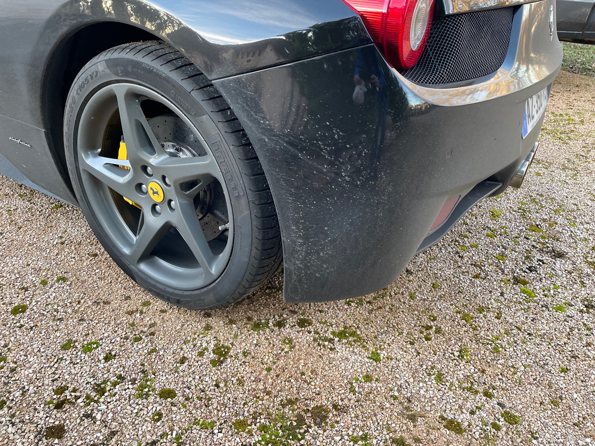

3 jours que je roule avec, elle est pourrie😖
Demain c’est le bain😅

il te suffit d'aller dans un centre de Ct pour controler  si la hauteur du flux lumineux est bonne et tu aura la réponse .

Goffer911
oui, elle éclair bas d'origine, tu peux le régler manuellement au niveau des phares, il me semble qu'il faut enlever les 2 caches coté avant pour y acceder

Goffer911
Pour ma maniÚre de faire, je repÚre un mur bien propre sur un bùtiment, je me met la voiture à plat à 10m env. tu mesure la hauteur du phare de l'auto et la hauteur du "V" sur le mur, normalement tu dois avoir 5% de différence (genre 70cm hauteur phare et 66-67cm hauteur mur)
aprÚs je le fait de nuit en roulant et en corrigeant jusqu'à ne plus éblouir les autres en face en cas de grosse accélération (car le temps que ca corrige, ca fait presque un appel de phare en face pour celui qui arrive ) ^^
je rĂšgle, je roule, je m'arrĂȘte, j'ouvre et je met des quart de tour de vis

Le 09/01/2022 à 19:15, Goffer911 a dit :
J’ai retrouvĂ© ma belle, je pense que pour le rĂ©glage de la hauteur c’est la vis blanche. Je verrais ce soir dans le noir.
