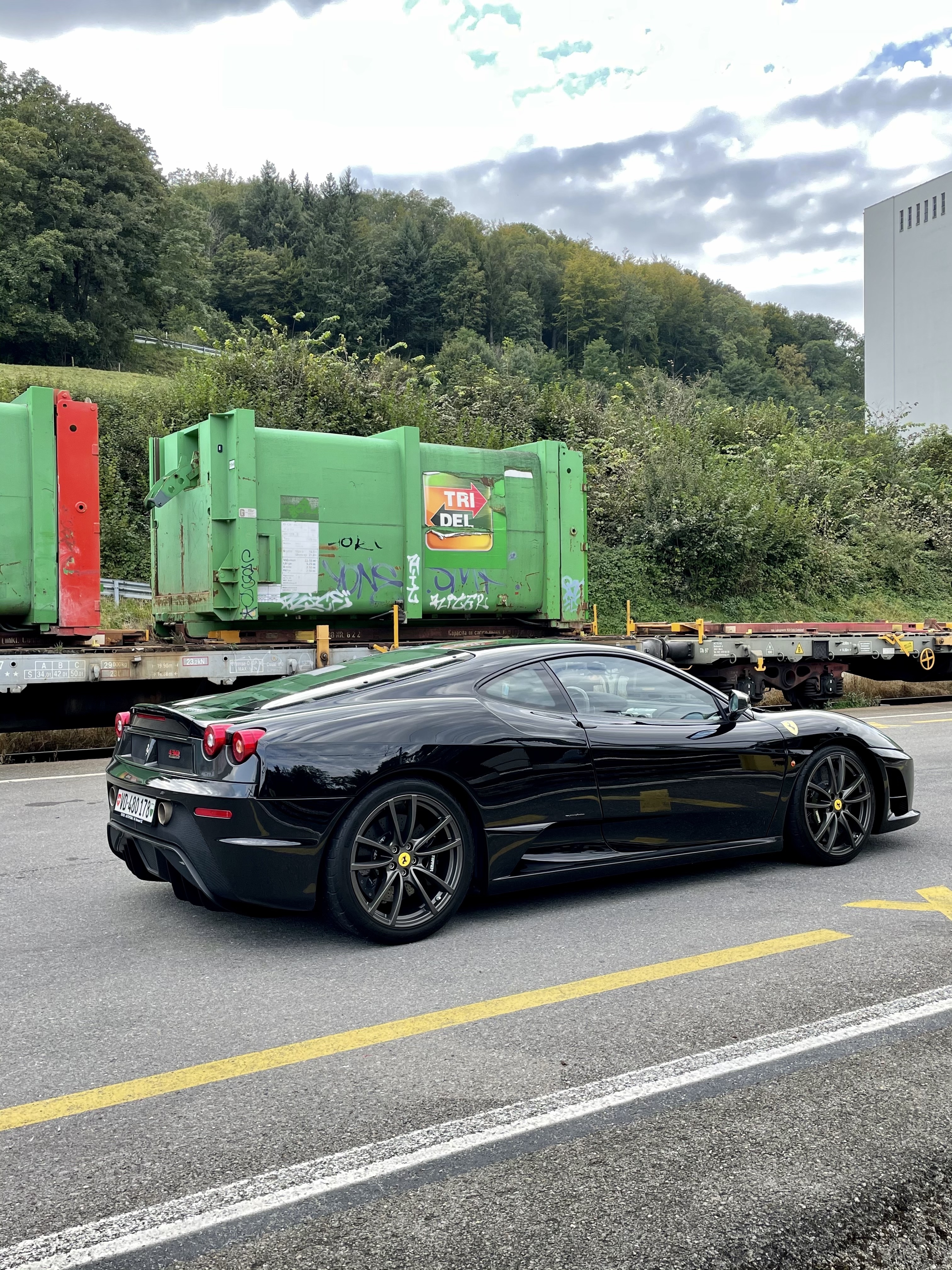

ptit_sec • Ferrari 430 Scuderia Tifosi Ferrarista • 4 ans Ferrarista Signaler ce message Posté(e) le 30 décembre 2021 Il y a 1 heure, cheki a dit : Bienvenu chez toi ! Et merci pour ce partage, j’adore ce type de démarche, magnifier tous les détails. Merci beaucoup 🙂 le détail c'est la différence entre une oeuvre et un chef d'oeuvre 😛 Il y a 1 heure, Nanthiat a dit : Un beau poly lustré ça c’est de la peinture comme j’aime, bravo elle va être superbe. Tu vas faire quoi pour la protéger ensuite? 😉 Merci beaucoup. On va poser un film transparent qui protège la peinture type XPEL mais qui ne sera pas du XPEL 🙂 Vu que je souhaite faire de temps en temps de la piste avec cela me ferait trop mal au coeur d'avoir des impacts de cailloux... ou autre problème Citer Partager ce message Lien à poster Partager sur d’autres sites

ptit_sec • Ferrari 430 Scuderia Tifosi Ferrarista • 4 ans Ferrarista Signaler ce message Posté(e) le 1 janvier 2022 il y a 34 minutes, dfiordean a dit : bienvenue a toi , la Scud avait l'air magnifique déjà sur la première photo que tu nous as partagé, j’espère que le résultat des travaux va être spectaculaire. Profites bien, tu le mérite pleinement! elle est tombée entre des bons mains cette scud Merci beaucoup pour ton compliment cela fait super plaisir 😊 oui en photo mais de près pas trop 😂 le pare-chocs avant ainsi que l arrière il y avait de micro fissure dans la peinture. les bas de caisse avec leurs éclats de cailloux habituels. Mais le plus gros problème était un raccord de peinture aux niveaux des ailes qui faisait une auréole donc pas top. les carbones de la baie moteur sont tout mate mais comme chaque Scuderia je mettrai des photos de temps en temps de l’avancée des travaux Citer Partager ce message Lien à poster Partager sur d’autres sites

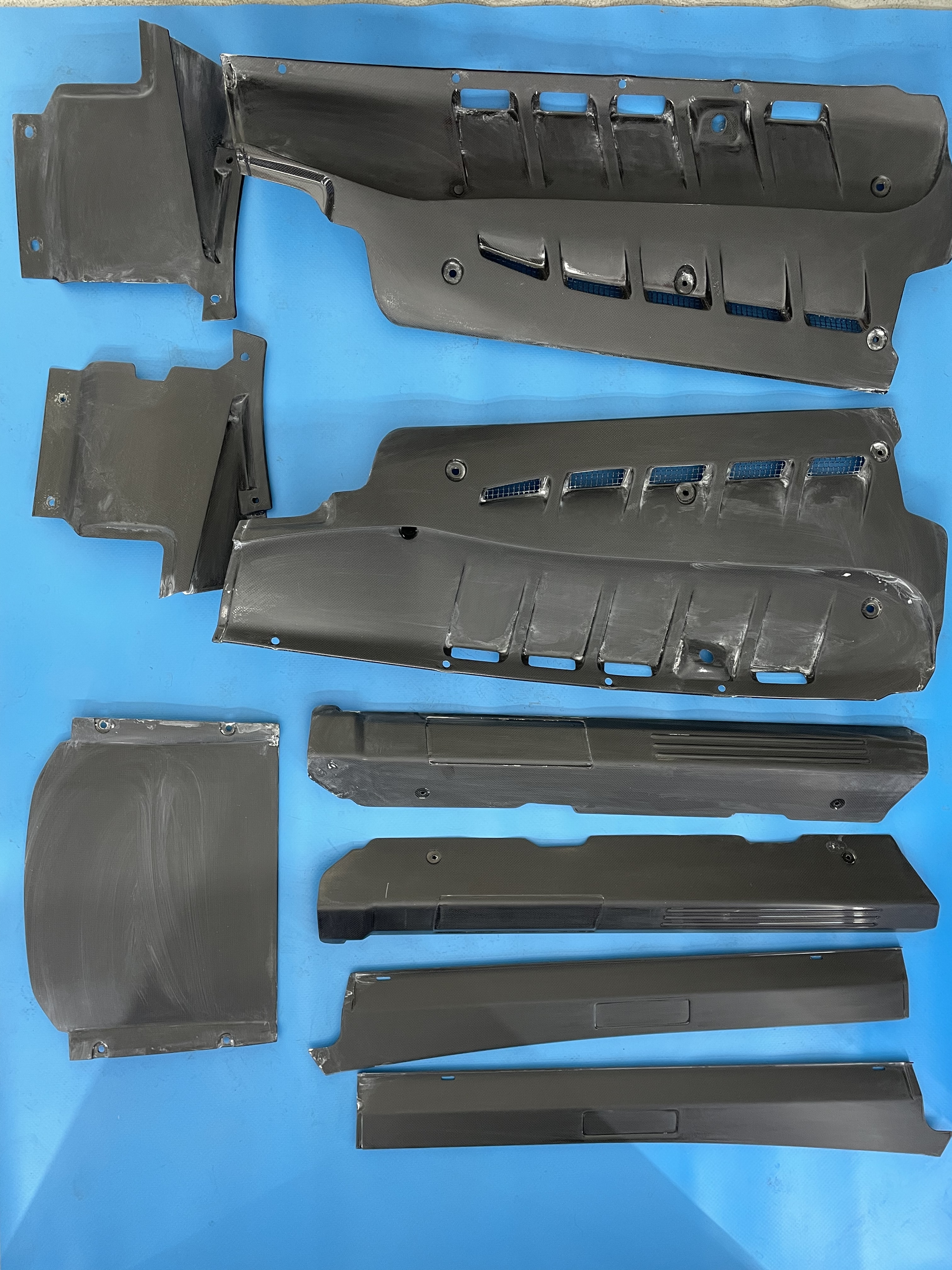

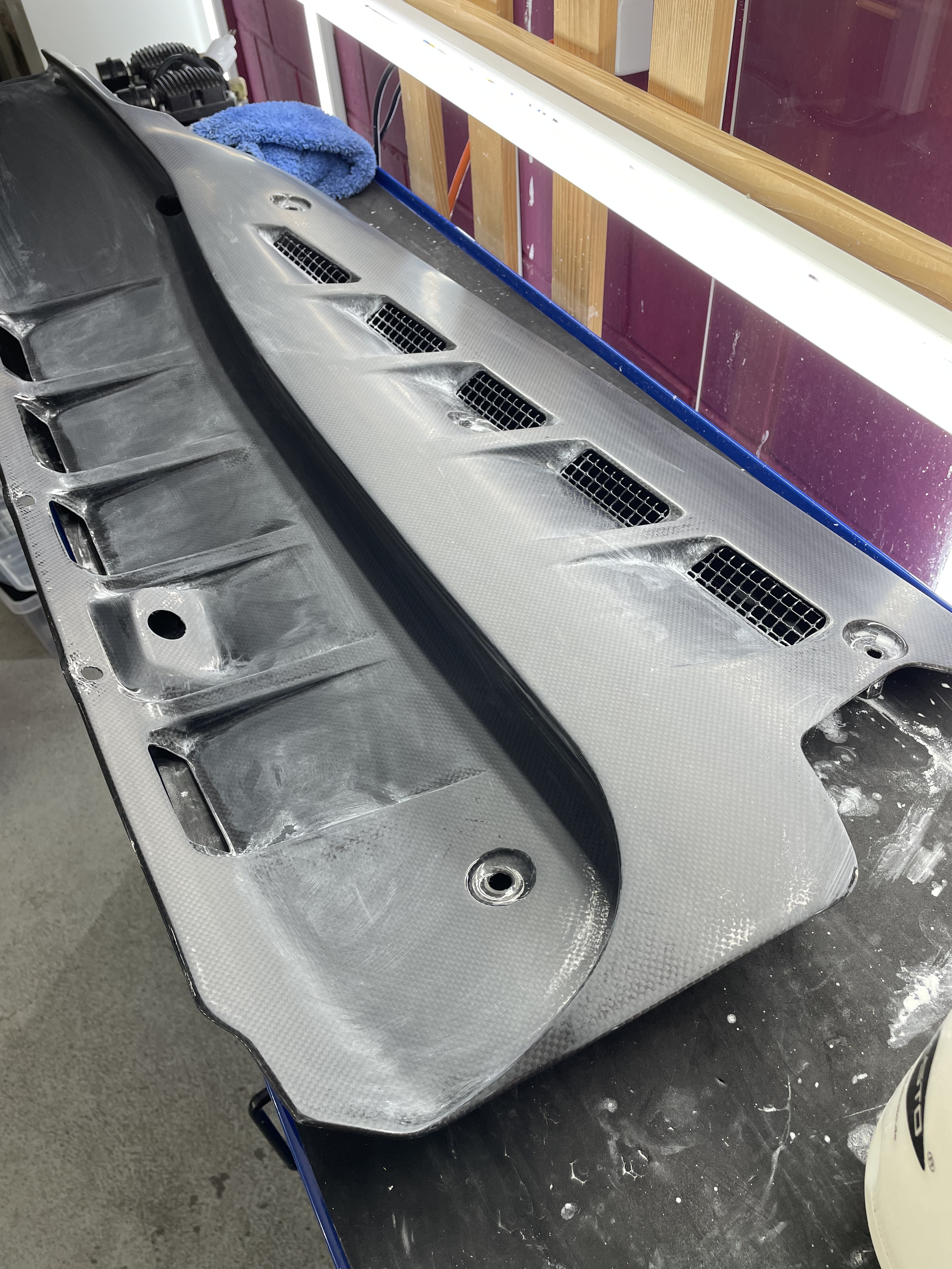

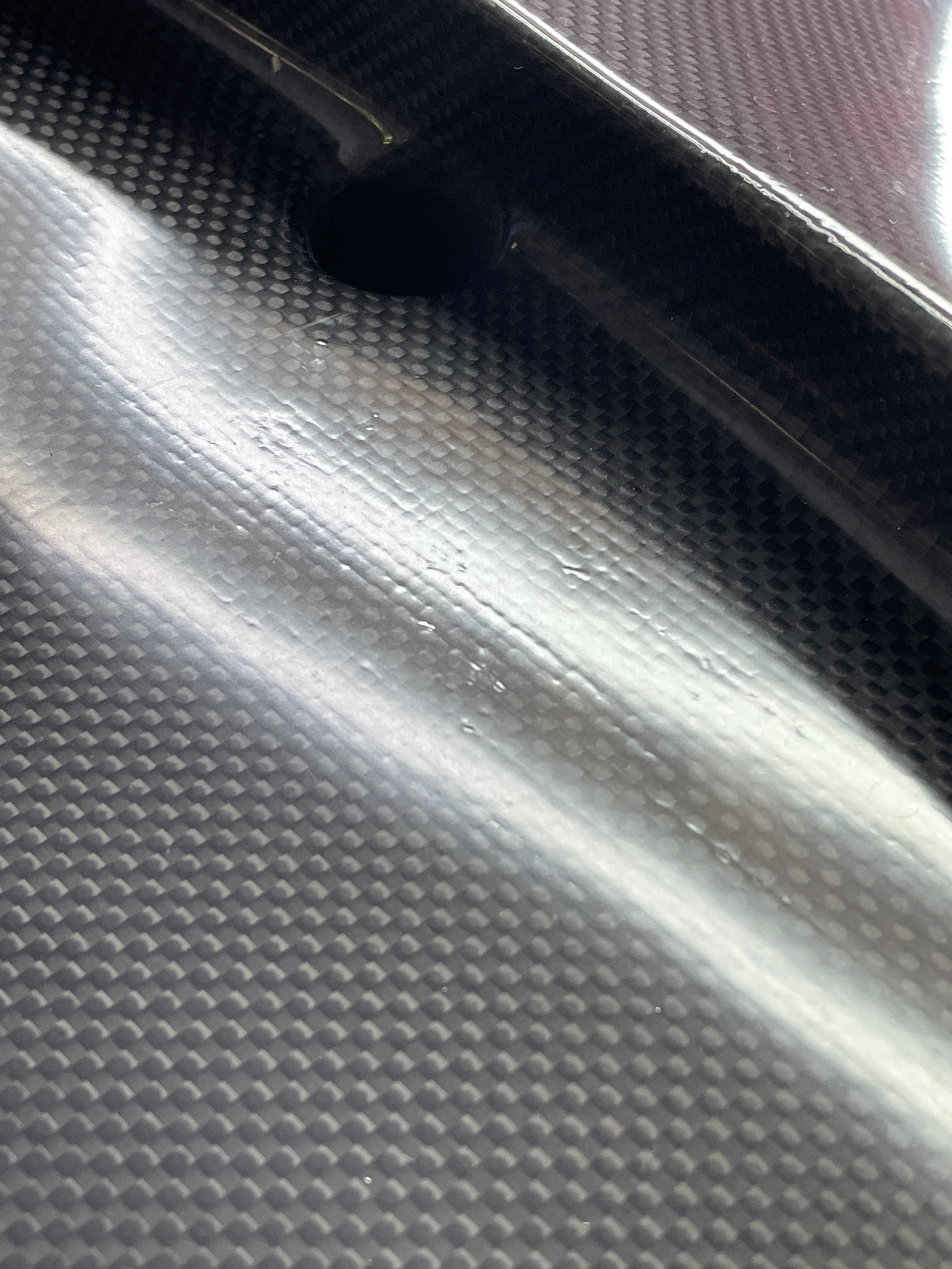

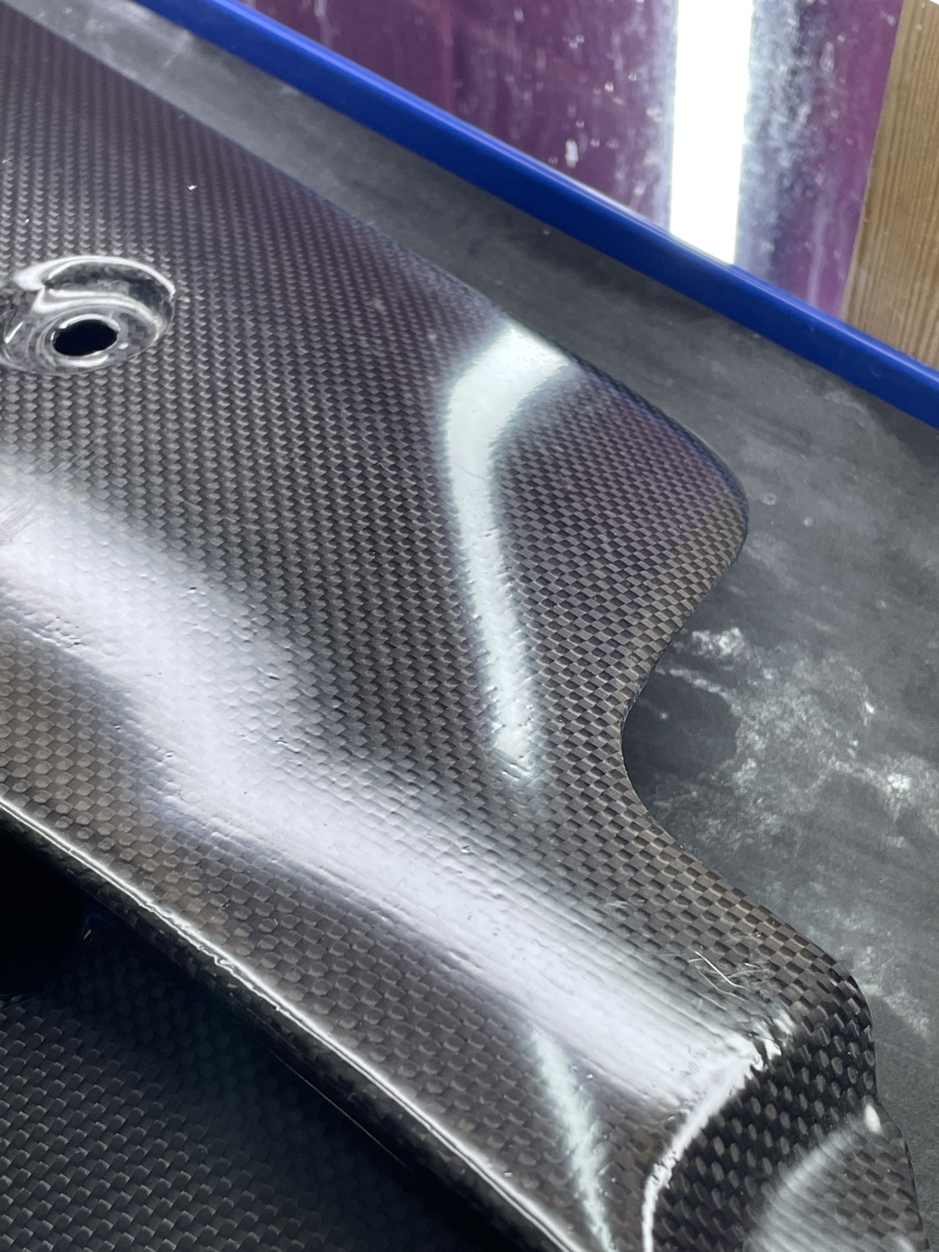

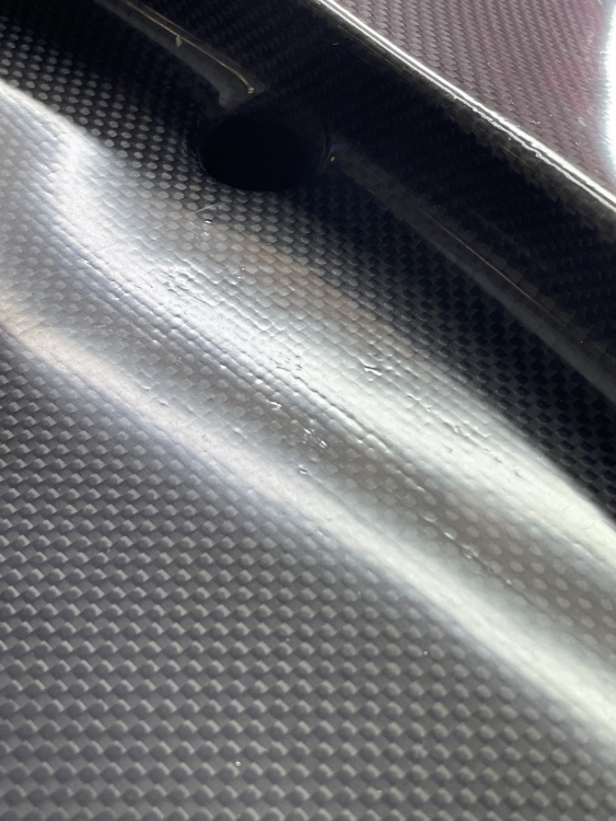

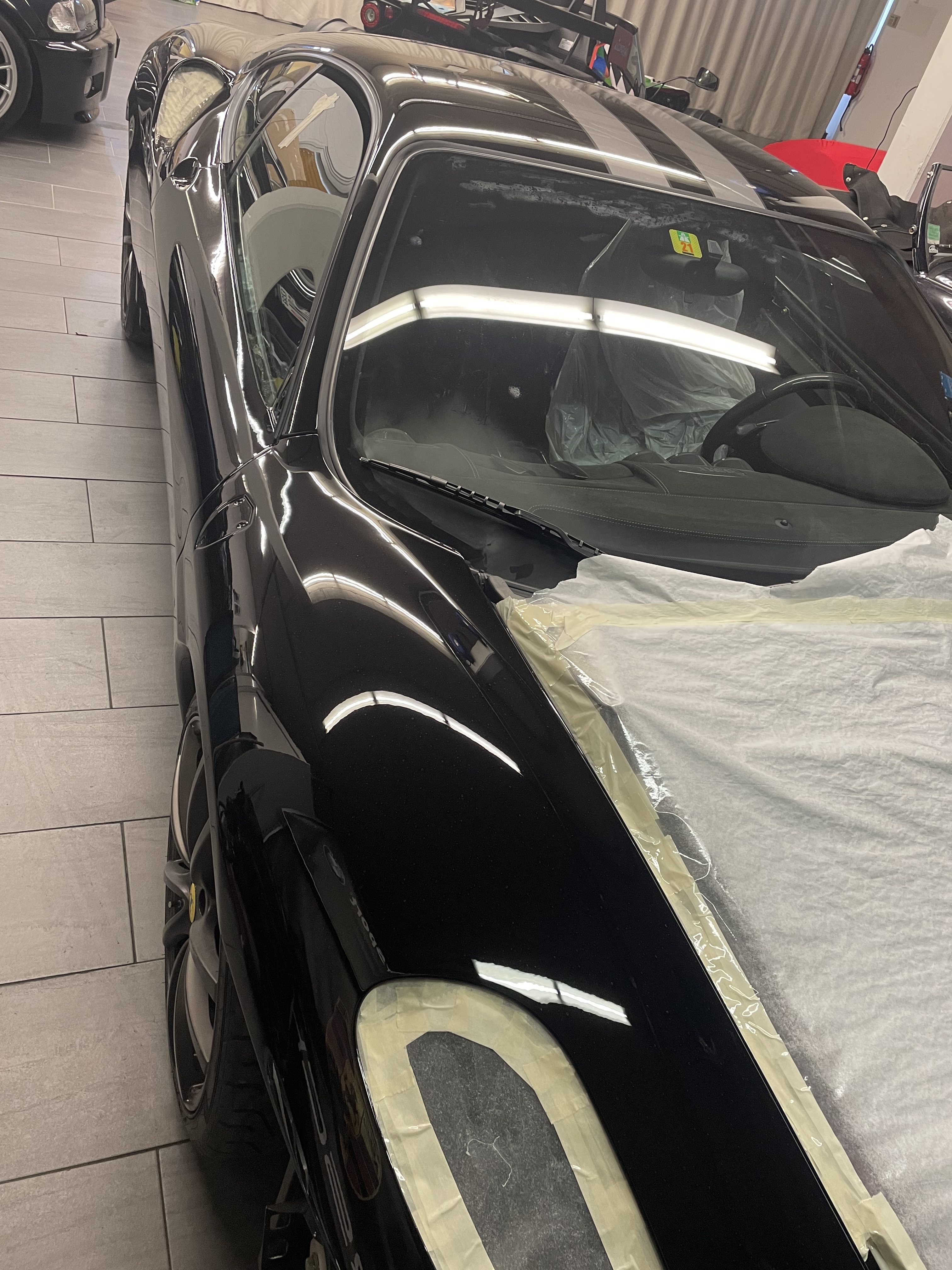

ptit_sec • Ferrari 430 Scuderia Tifosi Ferrarista • 4 ans Ferrarista Signaler ce message Posté(e) le 6 janvier 2022 bonsoir, voic un petit point sur l’avancement de notre projet. sur cette photo on voit bien que le reflet n existe pratiquement pas. défaut dans le vernis poncage en cours pour éliminer le maximum de défaut et être parfaitement lisse tous les carbones y passent 1 Citer Partager ce message Lien à poster Partager sur d’autres sites

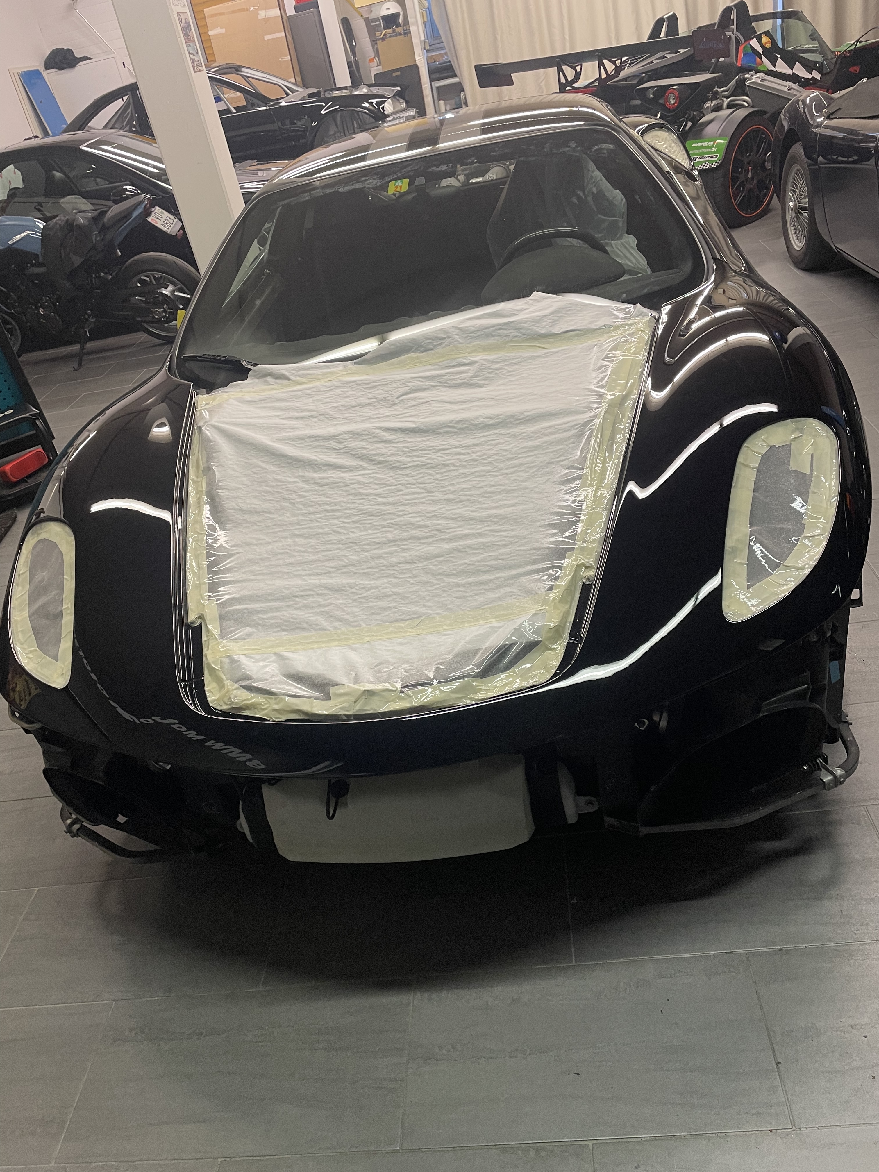

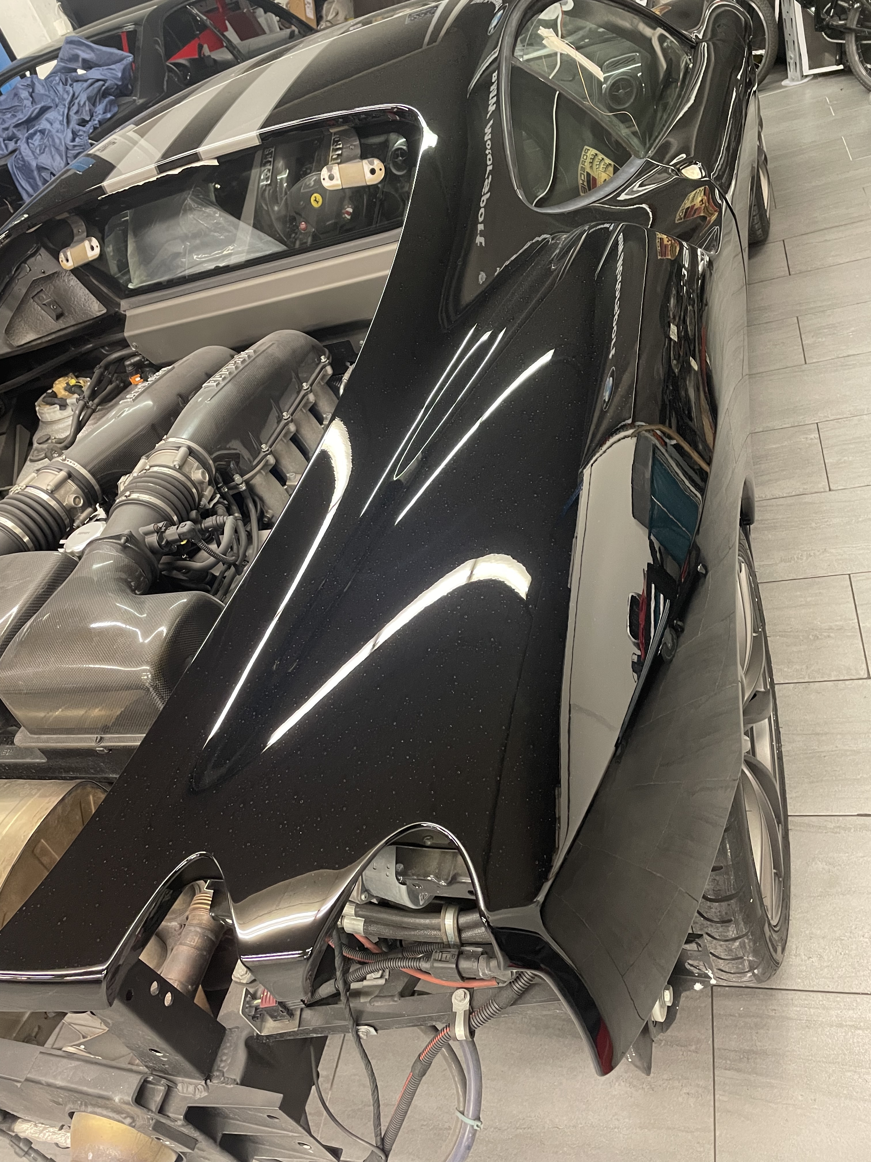

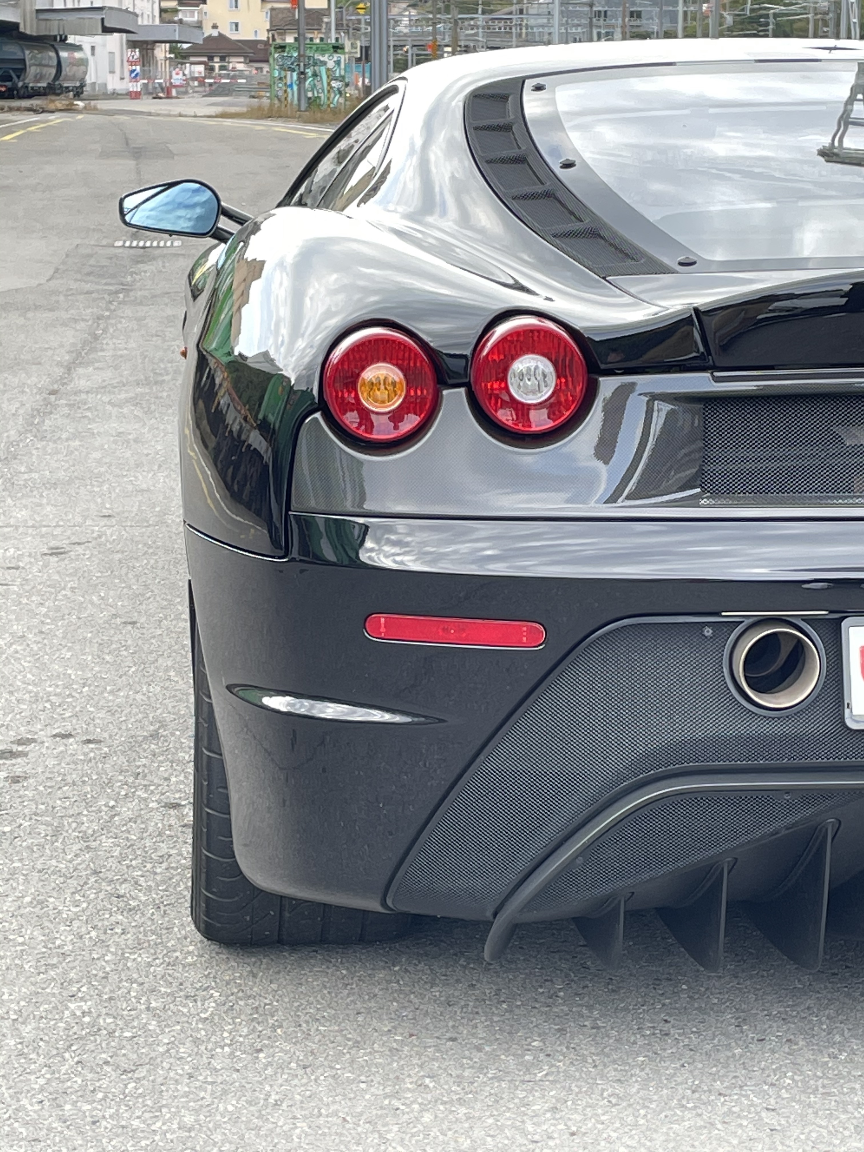

ptit_sec • Ferrari 430 Scuderia Tifosi Ferrarista • 4 ans Ferrarista Signaler ce message Posté(e) le 12 janvier 2022 (modifié) La peinture est finie sur la carrosserie. pour résumé: 2 couches de noir en brillant direct 3 couches de vernis poncage à la cale pour casser la structure de peau d’orange 1 voile et 2 couche de vernis. prochaine étape: poncer à la cale pour ne plus avoir de peau d’orange polissage pour supprimer les rayures de poncage et surtout obtenir le rendu maxi de cette magnifique peinture 🧑🎨 Modifié le 12 janvier 2022 par ptit_sec 1 Citer Partager ce message Lien à poster Partager sur d’autres sites

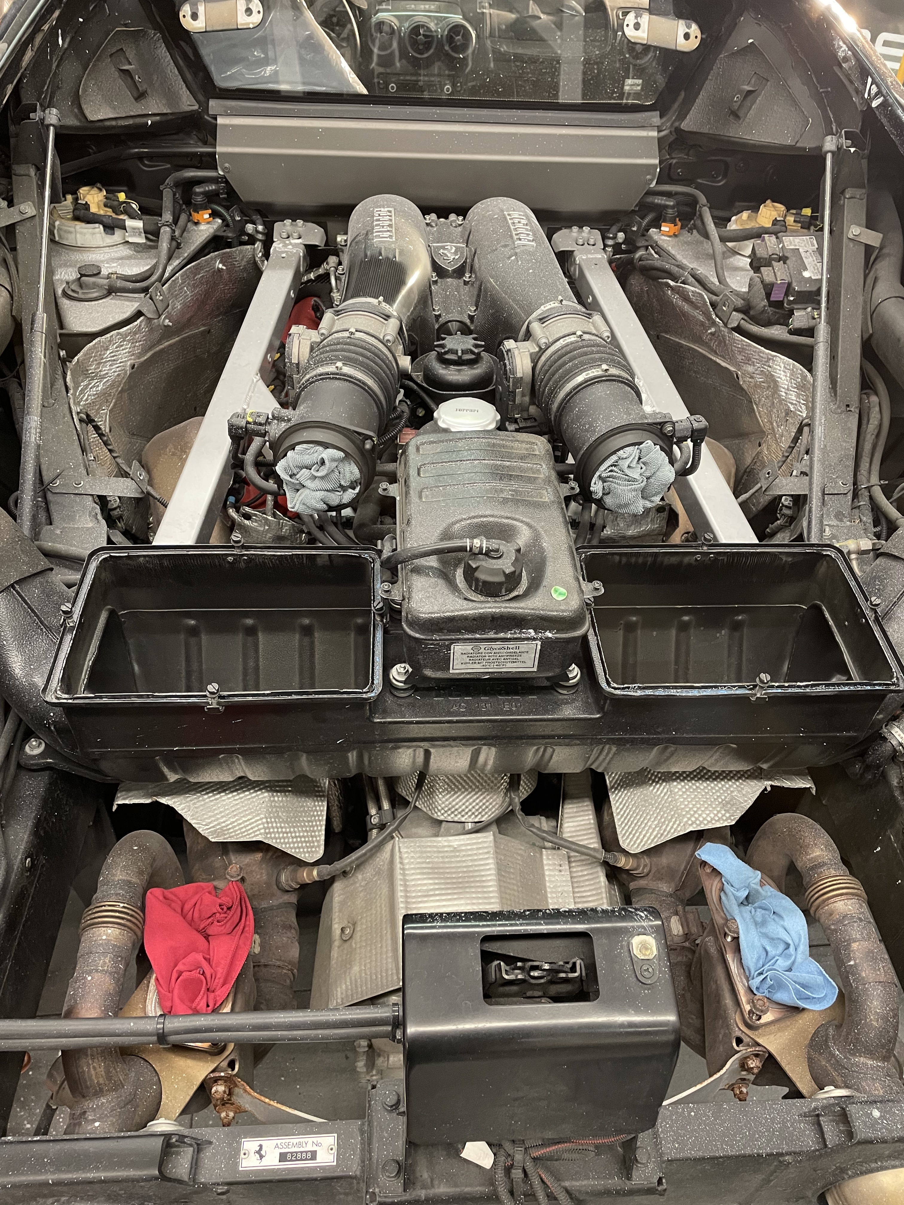

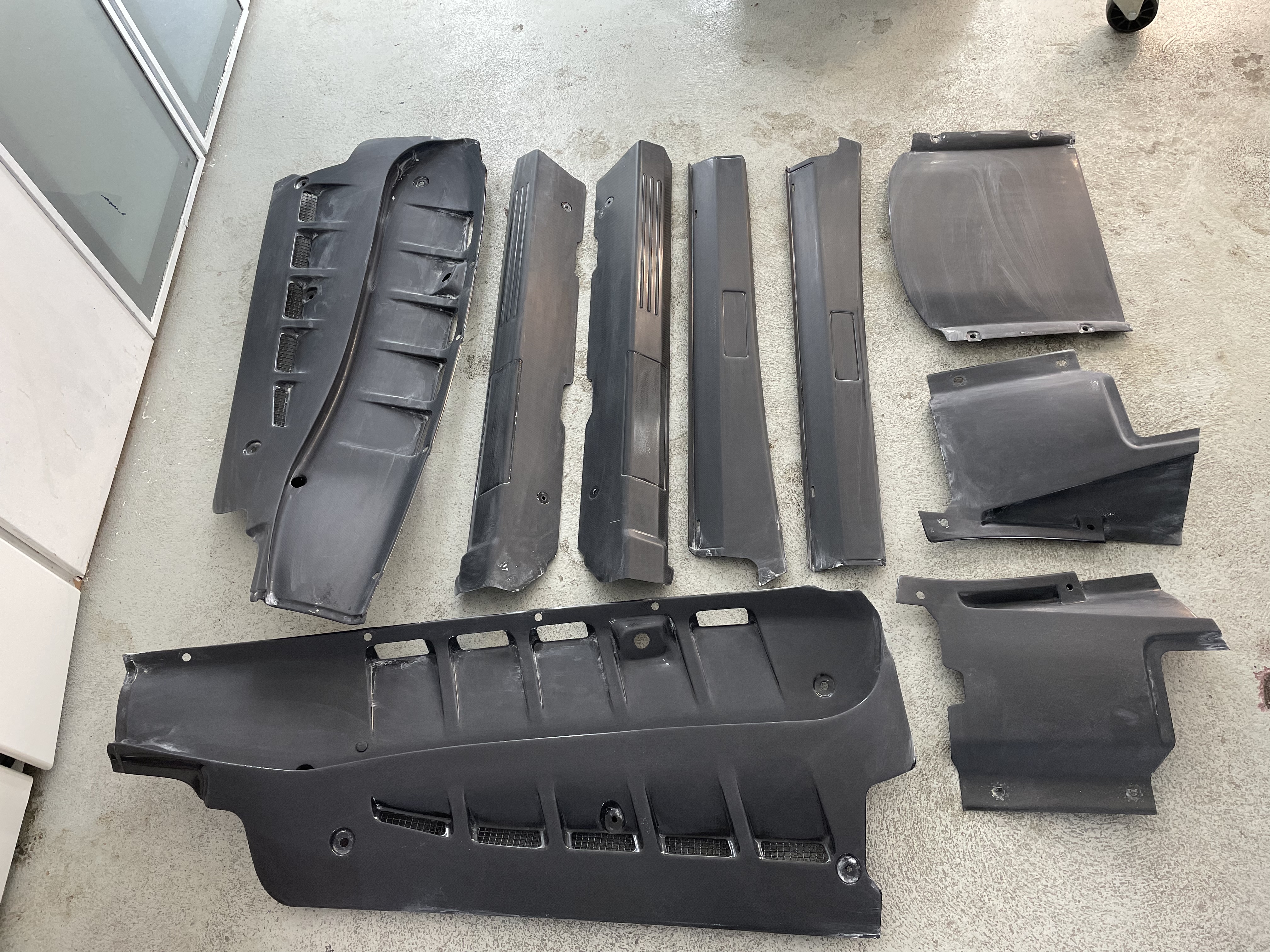

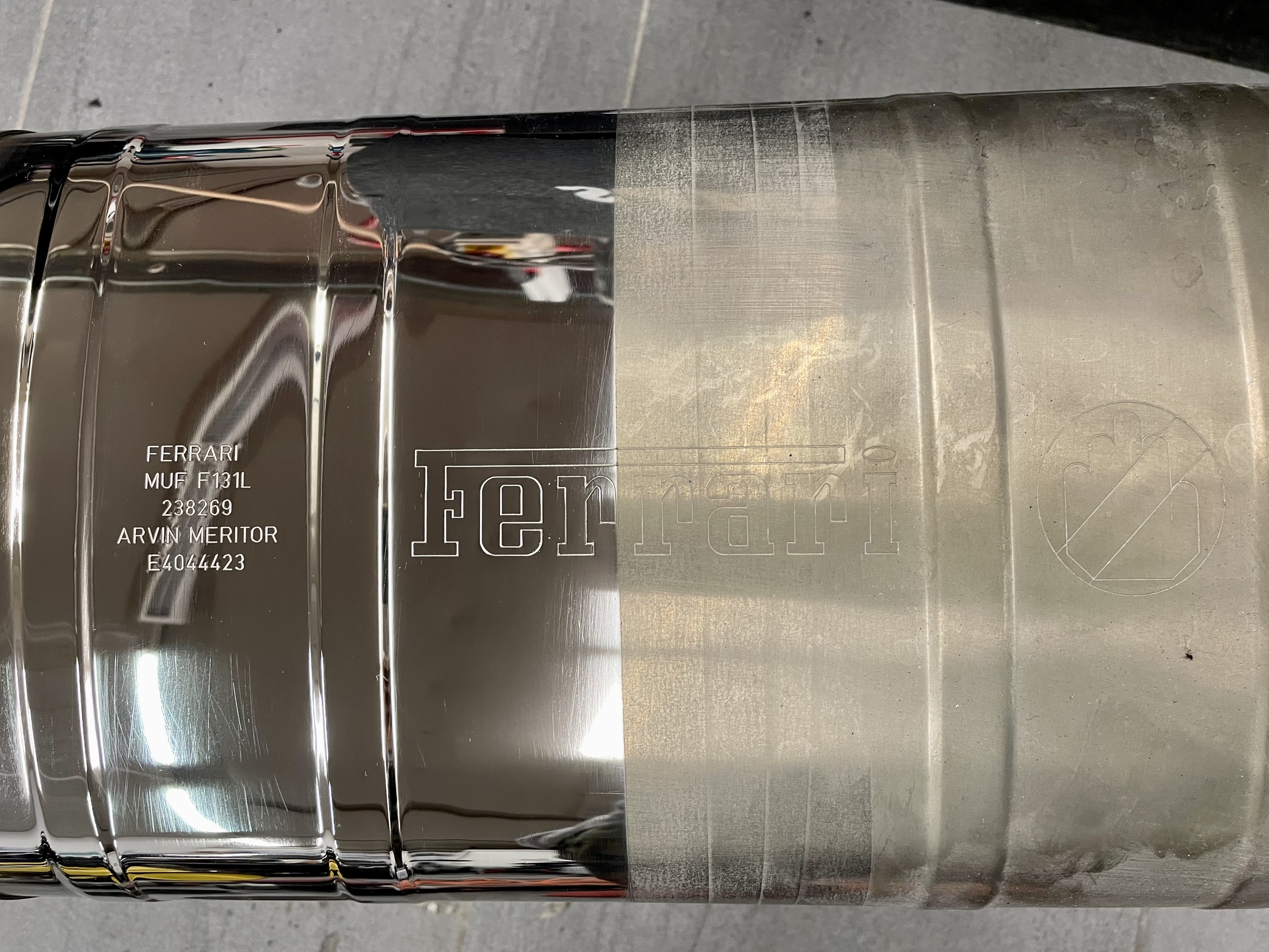

ptit_sec • Ferrari 430 Scuderia Tifosi Ferrarista • 4 ans Ferrarista Signaler ce message Posté(e) le 19 janvier 2022 Un peu des news. je suis en train de poncer à nouveau le vernis le résultat s’annonce vraiment superbe. comme beaucoup de monde j ai les carbones des boîtes à air qui ont jaunis avec la chaleur. Je les démonte et je vais essayer d’en faire quelques choses 😉 on verra bien si cela fonctionne ou pas 😝 j ai sorti la marmite pour lui rendre son éclat du neuf. Du moins je vais essayer 😉 Citer Partager ce message Lien à poster Partager sur d’autres sites
ptit_sec • Ferrari 430 Scuderia Tifosi Ferrarista • 4 ans Ferrarista Signaler ce message Posté(e) le 23 janvier 2022 Voici une petite différence entre avant et après le polissage. Je n ai pas utilisé de paille de fer. Uniquement du polish 😉 2 Citer Partager ce message Lien à poster Partager sur d’autres sites
tifosi101 • Ferrari 360 Modena Adhérent Ferrarista • 13 ans Ferrarista Signaler ce message Posté(e) le 23 janvier 2022 Elle va être magnifique cette Scuderia 😍👍 La marmite est impressionnante de brillance 😎👌 "Uniquement du polish" ? Quel type de polish ? et avec un polisseuse électrique ? 1 Citer Nul homme ne possèdera complètement une Ferrari. Il en sera juste le gardien, pour les générations futures... Partager ce message Lien à poster Partager sur d’autres sites
ptit_sec • Ferrari 430 Scuderia Tifosi Ferrarista • 4 ans Ferrarista Signaler ce message Posté(e) le 23 janvier 2022 il y a 20 minutes, tifosi101 a dit : Elle va être magnifique cette Scuderia 😍👍 La marmite est impressionnante de brillance 😎👌 "Uniquement du polish" ? Quel type de polish ? et avec un polisseuse électrique ? Merci 🙏 oui que des polish pour les aciers que nous sommes en train de tester. Pad en microfibre. Avec une polisseuse électrique sur secteur par sur batterie Citer Partager ce message Lien à poster Partager sur d’autres sites
tifosi101 • Ferrari 360 Modena Adhérent Ferrarista • 13 ans Ferrarista Signaler ce message Posté(e) le 23 janvier 2022 Un retour sur tes polish "testés et approuvés" sera très utile pour la communauté Ferrarista parce que le résultat est vraiment beau 😎👌🏁 Avec 12 ans d'expérience de mon Tubi je peux affirmer qu'il ne faut surtout pas laisser la marmite tranquille une fois rénovée. Il faut régulièrement la lustrée pour éviter d'avoir à tout refaire. 1 Citer Nul homme ne possèdera complètement une Ferrari. Il en sera juste le gardien, pour les générations futures... Partager ce message Lien à poster Partager sur d’autres sites
ptit_sec • Ferrari 430 Scuderia Tifosi Ferrarista • 4 ans Ferrarista Signaler ce message Posté(e) le 23 janvier 2022 Oui je ferai un retour sur les polish 😉 et les pad utilisés. C est comme tout si on fait régulièrement cela va beaucoup plus vite 😉 Citer Partager ce message Lien à poster Partager sur d’autres sites

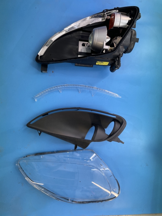

ptit_sec • Ferrari 430 Scuderia Tifosi Ferrarista • 4 ans Ferrarista Signaler ce message Posté(e) le 27 janvier 2022 Démontage des phares pour nettoyer le dégazage du faux carbone. Et surtout régler le problème en posant du vernis mat sur la partie faux carbone. faut un peu de patience pour les démonter 😂 Vernis spécial phare sur le plexi et pose d un film pour protéger des impacts de cailloux 😉 Citer Partager ce message Lien à poster Partager sur d’autres sites
