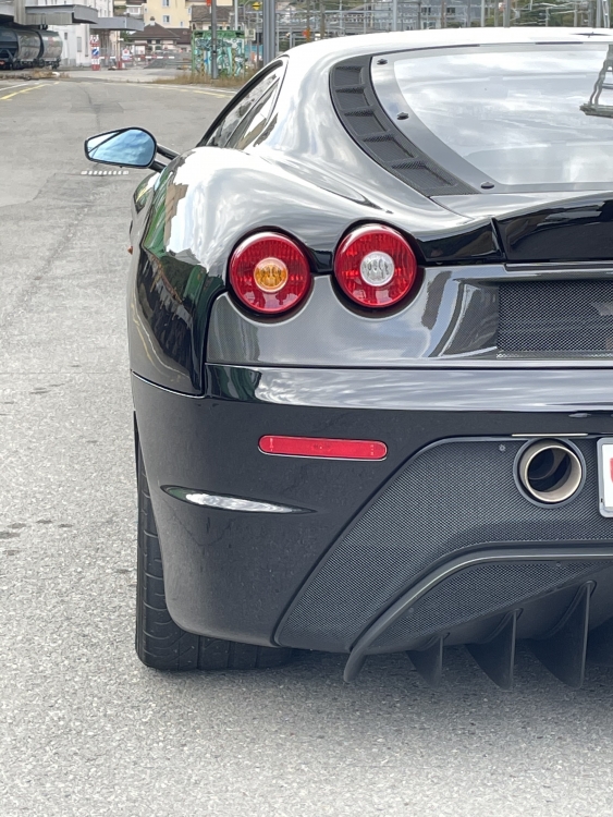

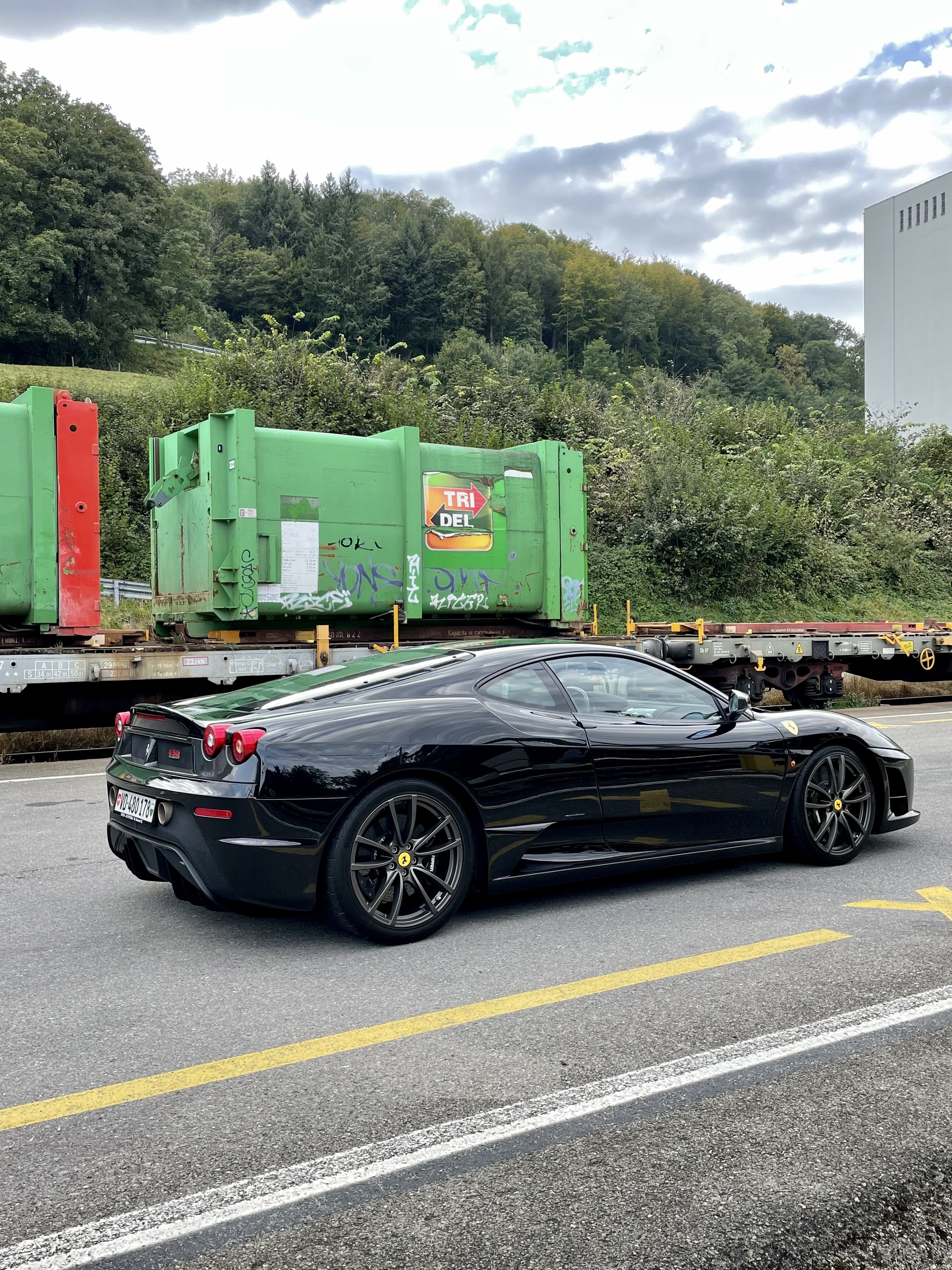

Bonsoir tout le monde,
Raphael, de Suisse entre Lausanne et Genève.
Passionné de deux choses depuis ma naissance, les montres et les voitures mais surtout celle avec un cheval (pas de Stuttgart mais de Maranello).
Toute ma famille était persuadée qu'un jour j'aurai une Ferrari. Dès l'âge de 4 ans j'ai reçu des Bburago 1:18 mais je ne voulais que des Ferrari rien d'autres. 35 ans plus tard je les ai toujours toutes! sauf 2 😛 qui n'ont pas résisté.
J'ai longtemps eu la chance de travailler dans la haute horlogerie ce qui m'a permit d'apprendre plein de choses et de découvrir le monde du luxe. Un jour l'entreprise a decidé que nous ne servions plus à grand chose et que c'était mieux de fermer boutique. Et là je me suis dit: C'est la chance de ma vie de pouvoir construire quelque chose qui serait à moi et surtout dans mon autre passion.
Grace à ce choix et 21 ans d'économie 😛 j'ai pu accéder à mon rêve ultime: Ma première Ferrari 430 Scuderia.
Le seul souci pour moi: elle ne correspond pas à mon degré d'attente au niveau esthétisme!
Donc nous sommes en train de lui refaire une beauté complète !
Je vous ferai un retour régulier de tous les travaux que nous allons faire. un petit resumé pour vous mettre dans l'ambiance:
Peinture complète couleur origine noir uni (pas le daytona qui lui est métallisé)
  • 2 couches de noir 2k
  • 3 couches de vernis
  • ponçage integrale à la calle pour supprimer la peau d'orange
  • 1 couche de vernis
  • ponçage intergral à la calle
  • polissage complet
  • pose film de protection sur toutes les parties extérieurs
Intérieur habitacle:
  • démontage de toutes les parties carbones basse pour les poncer, revenir et ensuite polir et protéger par le film
  • les coques des sièges ainsi que les panneaux de porte seront complètement polis afin de redonner un peu de brillance à ce pauvre carbone
  • enlever le côté collant des boutons 😛
  • polissage de toute les parties carbones supérieur et pose d un traitement céramique
  • nettoyage en profondeur de toutes les parties en alcantara et protection hydrophobe sur celle ci
Baie moteur:
  • démontage de toutes les parties carbones pour les poncer, revenir et ensuite polir et protéger par une céramique
  • nettoyage complet à la vapeur et au pinceau
Phares avant:
  • comme toutes les F430 ayant l'option du carbone dans les optiques, le carbone dégaze est créé des marques sur la vitre du phare.
    • pour y remédier démontage des bloques optiques pour les revernir
Etrier:
  • Changement de couleur pour les avoir jaunes
Jantes / géométrie:
  • des que les sous sont revenus sur le compte 😛
Nous ne sommes pas à notre premier projet, la première fois on a changé la couleur d'une 997 turbo de gris en vert. Le but était qu'il soit impossible de savoir que le vert n'était pas sa couleur d'origine (sans regarder le numéro de châssis bien entendu)
Ce que je peux dire de cette 430: ADDICTIF!
C'est le meilleur médicament anti dépression, anti tout ce que vous souhaitez 😛
Au plaisir de pouvoir partager avec chacun de vous et de vous rencontrer dans la vraie vie.

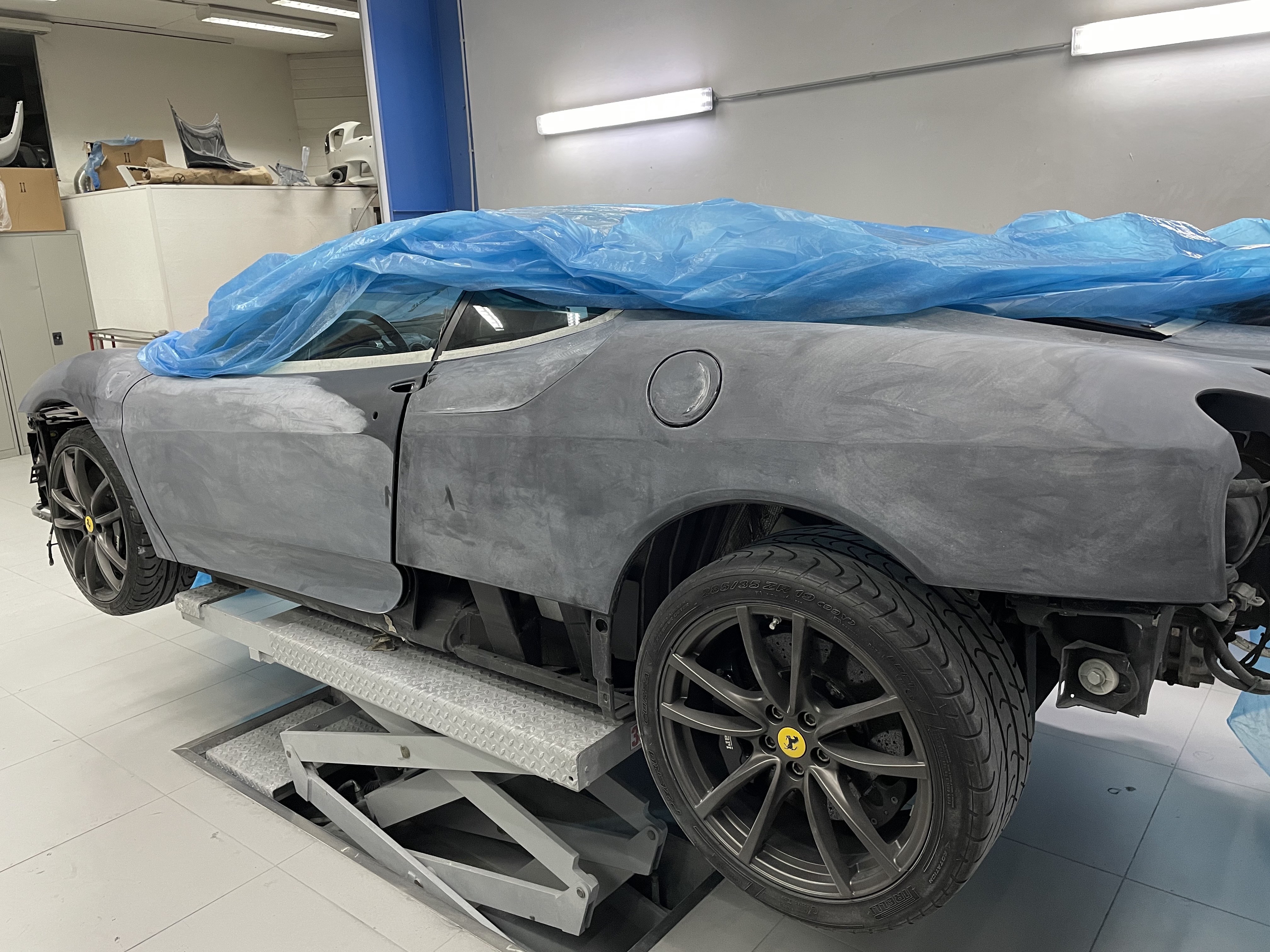

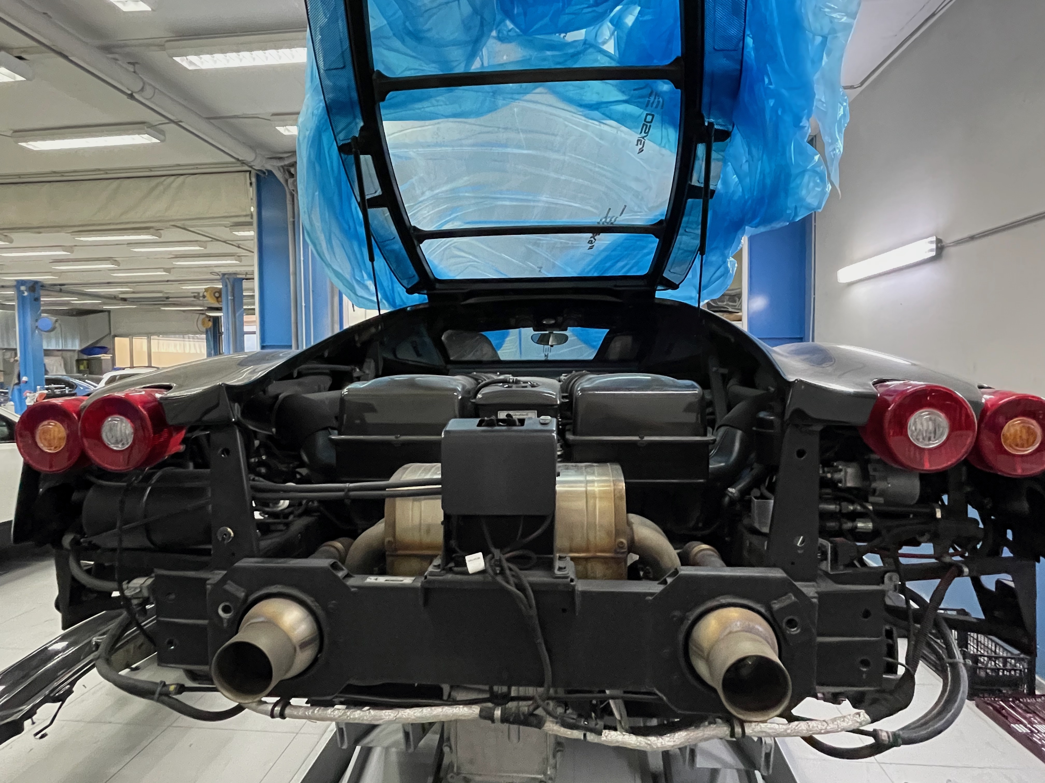

Avant la mise en peinture:

Bienvenu chez toi ! Et merci pour ce partage, j’adore ce type de démarche, magnifier tous les détails.
Ferrari 328 GTB
Un beau poly lustré ça c’est de la peinture comme j’aime, bravo elle va être superbe. Tu vas faire quoi pour la protéger ensuite?
