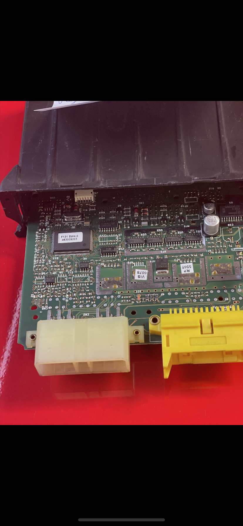

forge 39 Signaler ce message Posté(e) le 7 janvier 2022 Bonjour à tous un ami recherche de boîtier pour climatisation et chauffage de 355…. avez vous des infos ou autre pour en trouver un ou le faire réparer Par avance merci Citer Partager ce message Lien à poster Partager sur d’autres sites

Manage 17 Signaler ce message Posté(e) le 8 janvier 2022 Oula... Presque 7000 euros en neuf ! ( le prix d'une caisse d'occasion, merci ) Attention à bien incriminer le bon élément car soir c'est le boitier de module soit c'est la platine de contrôle, j'avais fait comme toi et j'ai réparer l'ECU moi-même en fait c'est la platine.. Il faut trouver un pote avec une F355 juste intervertir la platine de contrôle, si cela ne fonctionne pas, solution 2 Tout est ici : https://www.ferrarichat.com/forum/threads/f355-hvac-ecu.526186/ Change déjà les 6 amplificateurs : https://pdf1.alldatasheet.com/datasheet-pdf/view/45797/SIEMENS/TCA2465.html Tu peux commander par 10 pièces, tu fais souder par quelqu'un car c'est délicate et il faut en plus vernis virer le vernis de protection de la carte avec du solvant spécifique. Bonne lecture Citer Partager ce message Lien à poster Partager sur d’autres sites
