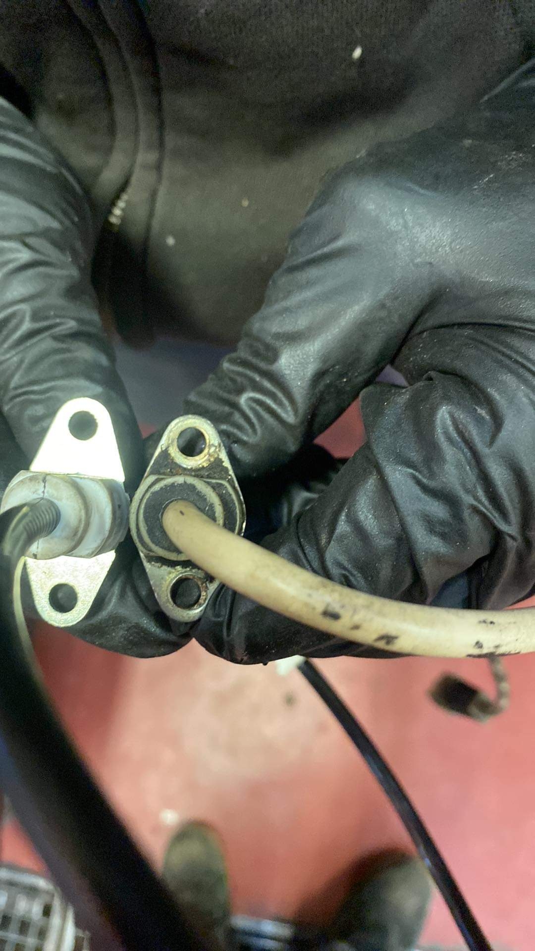

Bonjour à tous,
J'ai commandé les capteurs chez superformance mais il y en a un qui n'est pas tout à fait pareil.
Avez-vous rencontré ce problème?
