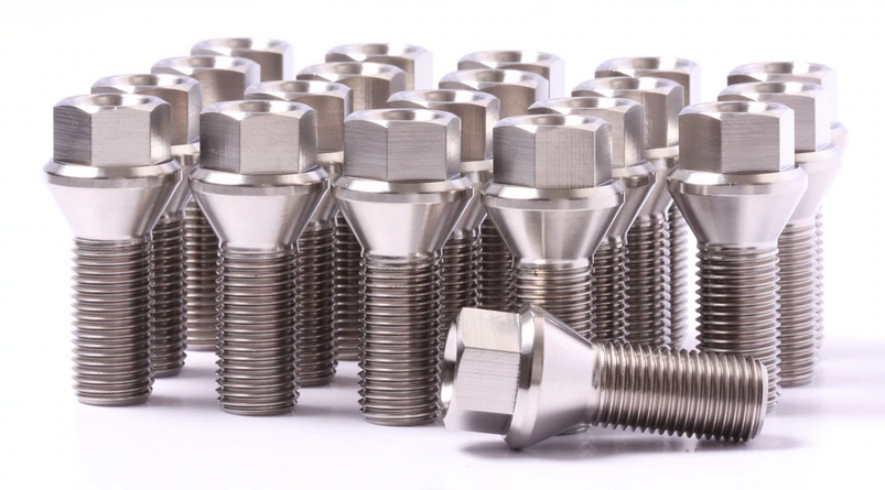

Bonjour a tous,
je pense a acheter un deuxième jeu de roue pour les quelques sorties circuit que je fais et pourquoi pas un jeu de vis en titane pour ces occasions.
Un propriétaire de 328GTB avec des jantes type "308Gr4" a publié sur Fchat le site du fournisseur auprès duquel il a acheté de tel vis mais sur les propositions que j'ai reçu ces vis sont filetées sur toute la longueur contrairement aux originales et je n'ai pas envie de modifier les caractéristique de ce type de pièce.
Bref quelqu'un a t il ou connait il un fournisseur sérieux pour des vis de roue en titane pour une 328 ?
Site du fournisseur US et photo de son offre
www.acerracing.com

Fait attention a la longueur différentes entre l'Av et Ar.

Pour les 328 il n'y en a pas, les 20 vis sur l'auto sont identiques

Sauf sur les "série 2": le filetage a la même longueur, mais la tête des boulons avant est bcp plus longue.

En effet j'ai oublié de préciser que mon auto est une "série 1" avec les jantes concaves.
Les vis de série 2 sont différentes et les avants ne sont pas identique aux arrières, donc trois ref. différentes pour l'ensemble des 328
